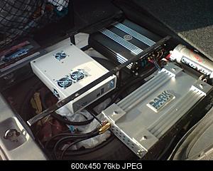

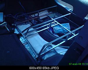

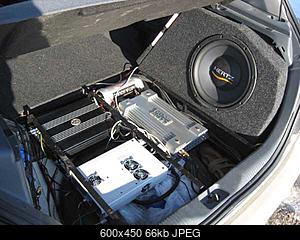

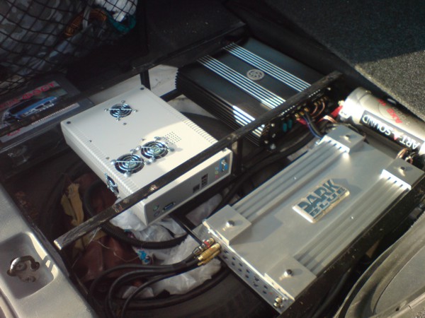

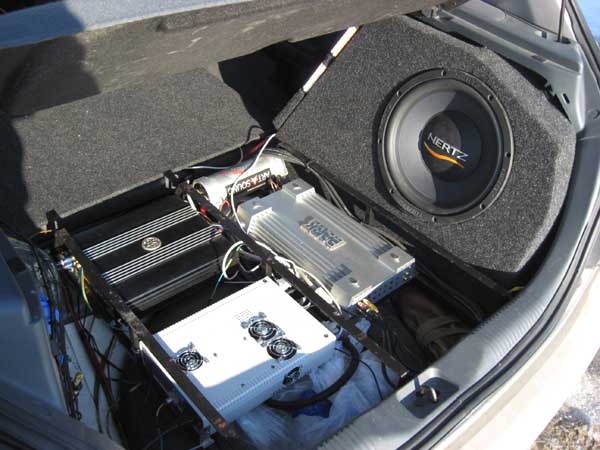

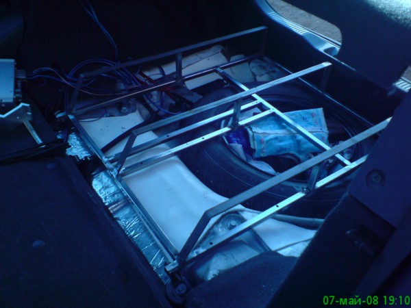

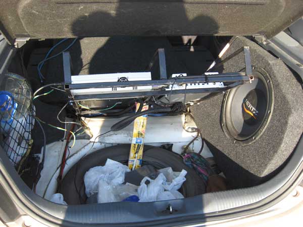

Багажник. Построена откидная рама. Она накрывается 6 мм. фанерой, обклеенной карпетом. В раме установлены 2 усилителя, конденсатор, компьютер. Запаска легкодоступна.
На последнем фото видна приподнятая рама с аппаратурой. Городить гадроподемники для рамы не вижу особого смысла, хотя, наверное, было бы гламурненько.
В передней части рама закреплена на петлях к кузову (просто и удобно), а в задней части просто лежит на Запаске, опираясь на толстые "пеночные" прокладки. Сверху прикрыто фальш-полом. Ничего не дрыгается. Необходимости в замке и какой-то дополнительной фиксации рамы не вижу.

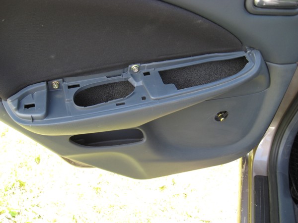

По умолчанию Шумоизоляция.

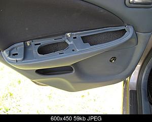

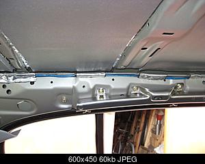

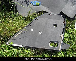

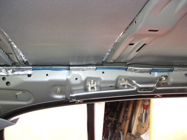

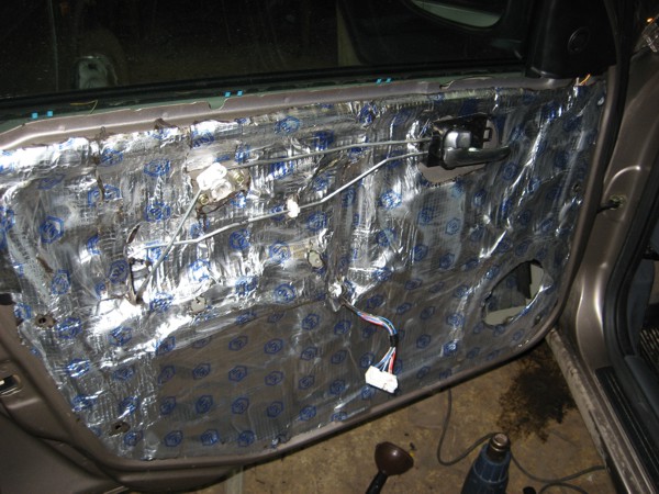

Предварительно в авто была произведена полная вибро-шумоизоляция с тотальной разборкой-сборкой дверей, салона и багажника. Материалы использованы различные, в т.ч. производства Дзержинского "Завода герметизирующих материалов".
Фото, относящиеся к данной теме:

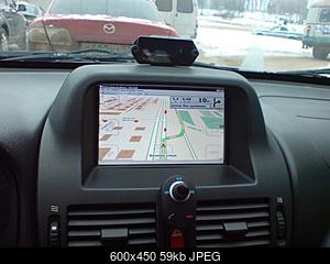

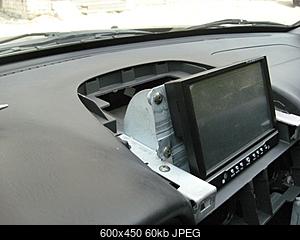

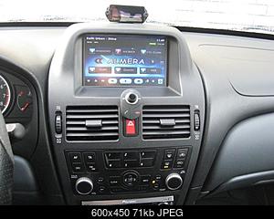

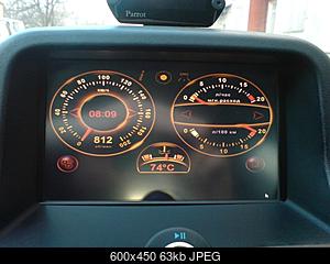

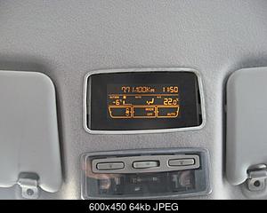

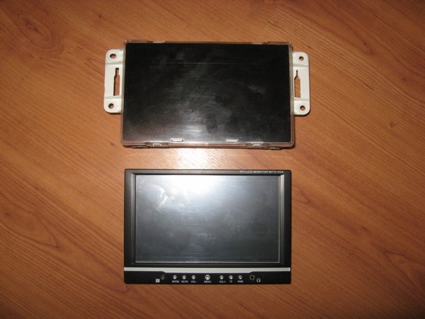

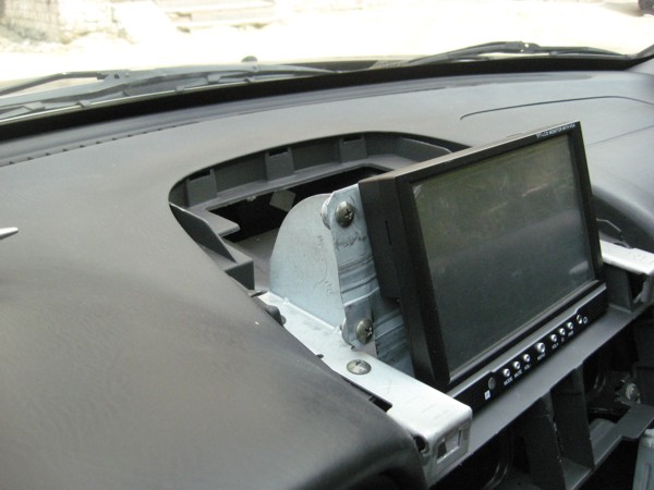

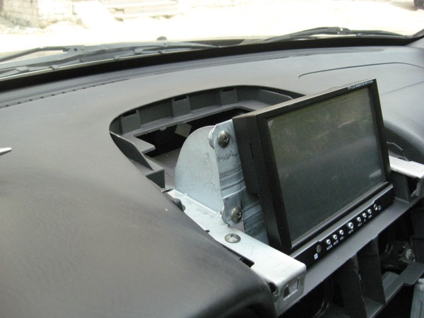

По монтажу монитора сообщаю следующее:
Авто, конечно, как по заказу создано для монтажа 7" моника.

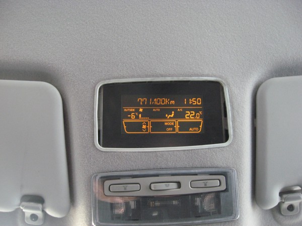

Трудностей не возникло. Снял родное "табло", перенес его с удлинением проводов вместо очечника на потолок. Монитор отлично встал с помощью небольшого куска жести.
На первом фото родное табло Альмеры и монитор, который его заменил на почетном месте.
Кстати, за монитором замечательная закрытая ниша в которой у меня расположена GPS-антена, скоро засуну туда же SkyLink-модем и Wi-Fi-модем.
Вариант расположения родного табло как у RGrin рассматривал, но отклонил по двум причинам:
1. Не вижу на родном табло параметров, которые мне были бы постоянно нужны перед глазами. Управлять климатом могу вслепую. Часы есть в CarPc, а температуру наружного воздуха и расход топлива можно раз в несколько минут посмотреть и на потолке, стоя на светофоре без вреда для безопаности движения. Жаль только "очечник". Удобно было...
2. Не хотелость возиться со смолами-пластилинами-шпаклевками.
Осталось сделать декоративную рамку на "очечник", чтобы прикрыть дыры.
Кто-нибудь посоветует технологию, чтобы смотрелась не колхозно?

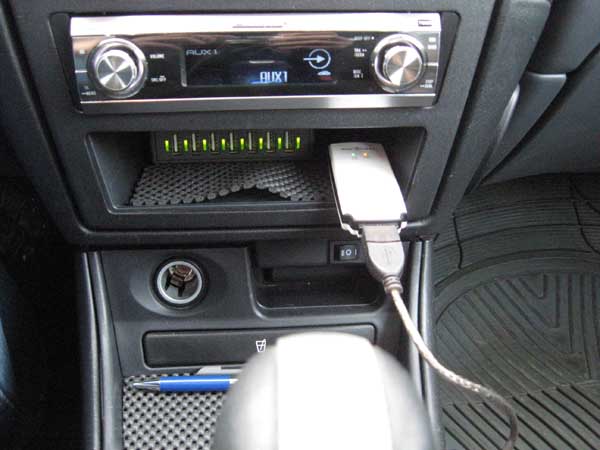

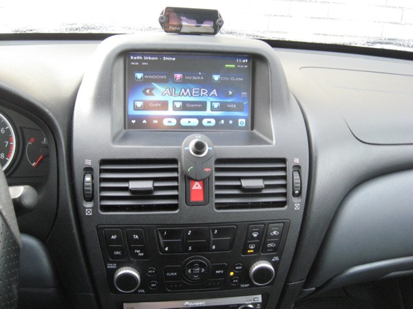

Магнитола: Pioneer 88RS,
Усилители: Helix DB-4 - поканалка на двухполосный фронт: Мидбасы: Hertz Hsk165L, твитеры: Morel Mt-23
Сабовый усилитель: DLS MA23 на 12" Hertz ES300 в самодельном фанерно-стеклопластиковом ящиГе "Стелс".
Межблочные кабели самодельные на основе шнура Klotz MC5000.
С компа звук пока по простому заведен на AUX-вход магнитолы.
Хотелось бы реализовать проканалку-трехполоску, но нет пока средств на соответствующий "Clarion HX D2".
С другой стороны - как системка играет мне нравится, и как известно, нет пределов совершенству.
На фото виден переключатель питания вкряченный в пепельницу (она мне без надобности): режимы - 1. Включен по ACC, 2. Включен всегда, 0. Выключен.
Модем "SkyLink" пока временно в этом месте, позже переставлю в свободное место за монитором.
Ну и хаб тоже видно - зелененьким светится.

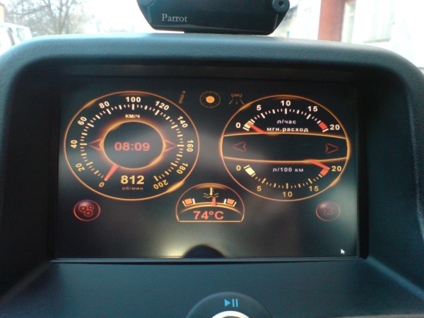

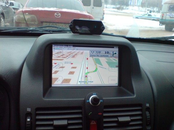

Навигация: CityGuide (лицензия) - на фото, GisRx, GarminPC. Чаще пользуюсь первыми двумя.
Приемник GlobalSat ET-332 - классная штука, заводится "бегом", не пропадает, прием отличный всегда.
Телефон работает через "Parrot 6100" независимо вообще от каких-либо компонентов CarPc. Звук выведен напрямую с "Parrot" на тыловые динамики, которые больше никак не используются.
При звонке магнитола уходит в режим "Mute".
Удобно. Нет никакого желания сопрягать телефон с компом.

Недавно пришла бандероль от Dolphin. Респект разработчику!!!
http://www.nissanalyzer.ru/
Программа работает пока в тестовом режиме, но большинство необходимых параметров отображает. С нетерпением жду продолжения разработки ПО и обновлений.

Инсталляция - на пять с плюсом!
С экраном бк можно поступить так: выпилить плоскую панельку по форме, проткнуть четыремя винтами с потайными головками. Все замазать зашкурить и покрасить автоэмалью. На два винта закрепить экран, за другие два - металлические пружинящие собачки.
Спасибо! Примерно такие же мыслишки и у меня. Вопрос только- как ровно вырезать, поискать лазерную резку?
