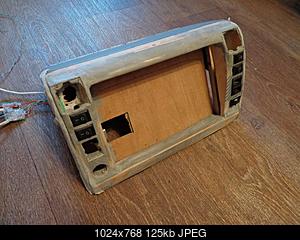

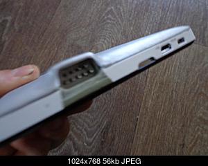

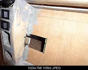

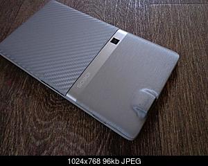

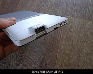

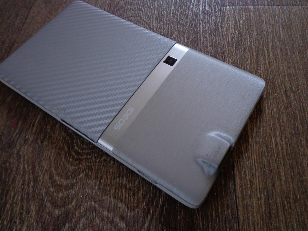

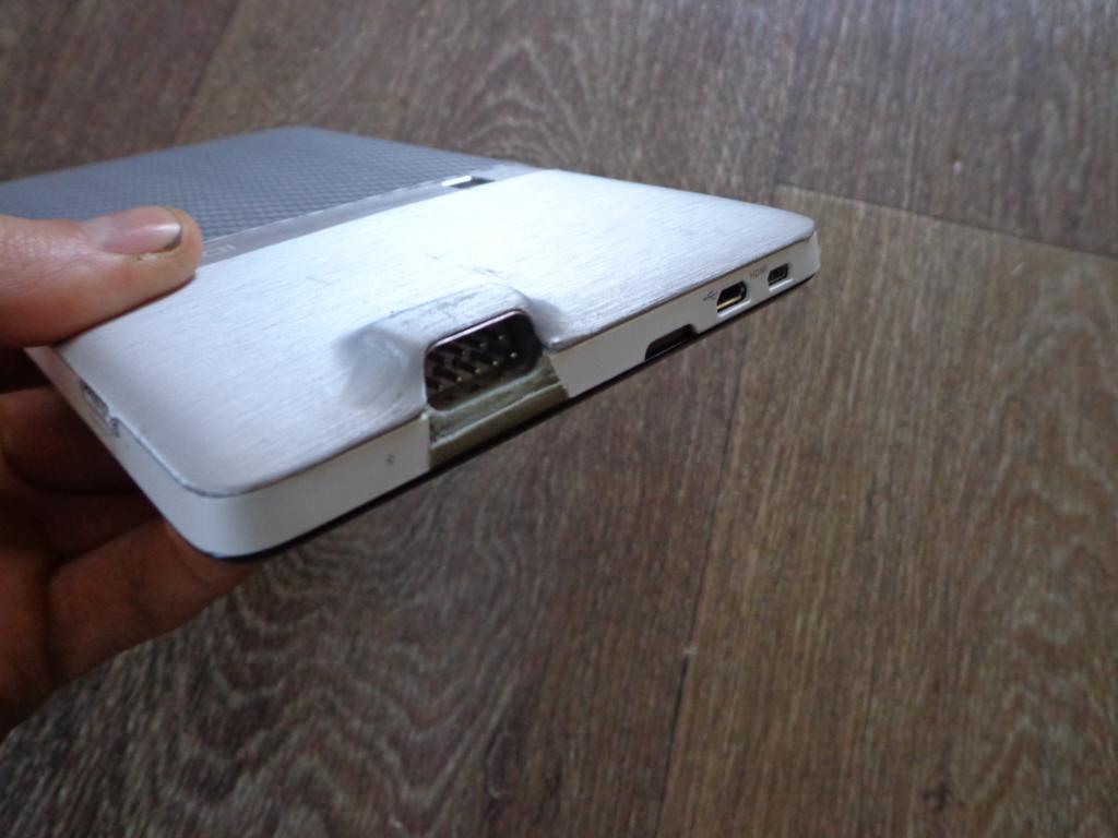

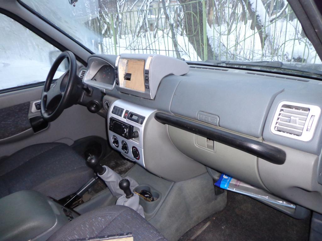

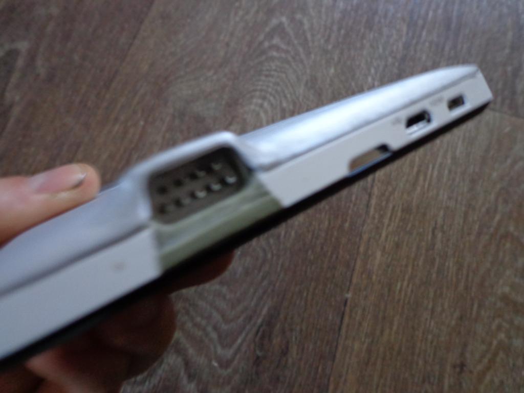

Cобственно говоря проект продолжаю,добавлю фотки планшета с разъёмом..выглядит на мой взгляд неплохо и разъём не смотрится инородным теломНажмите на изображение для увеличения

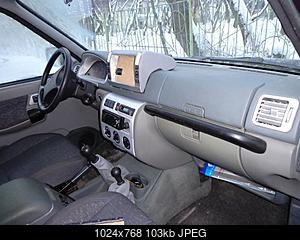

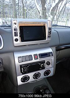

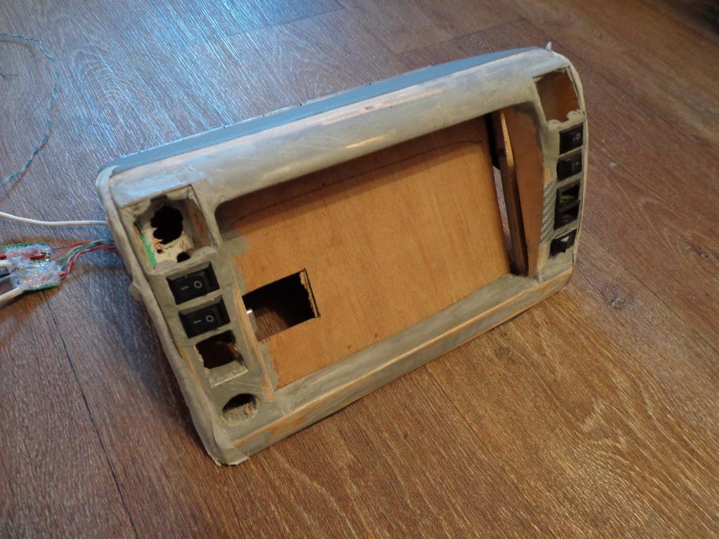

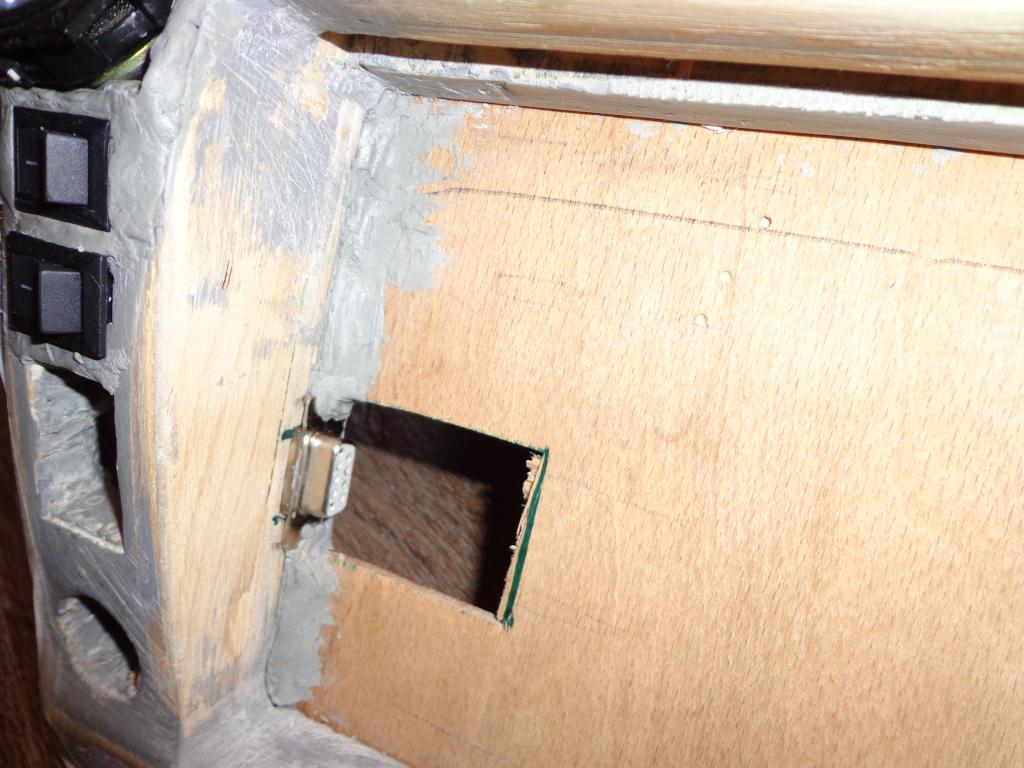

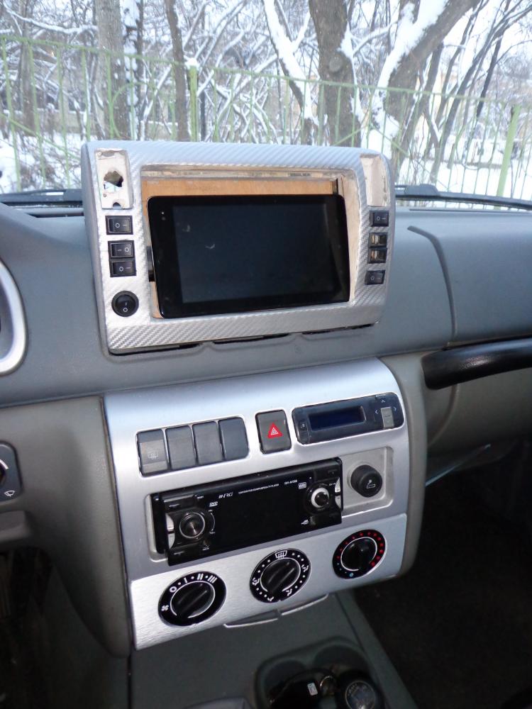

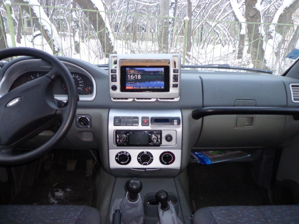

А так же сделал примерку,чтобы выявить некоторые огрехи при финальной установке...Общий видНажмите на изображение для увеличения

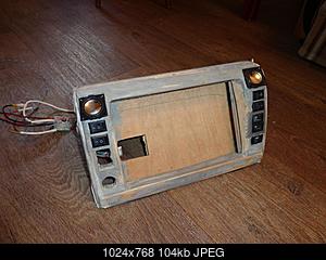

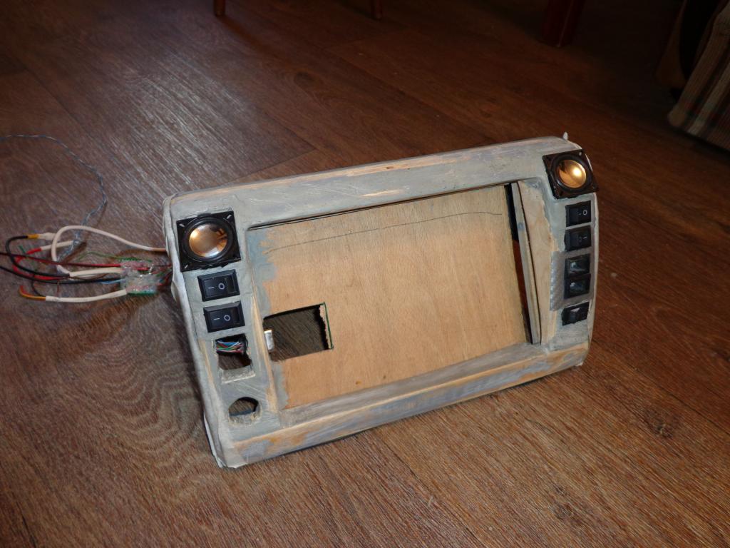

Планшет естесственно приподнему..Пока что думаю что и как подложить,чтобы было не просто стенкой а чем-то полезным..Стилус держатель или чтобы вынимало планшет..
Пока что приделал разъём к консоли и доделал общий её вид..Немного изменив расположение и добавив кнопочки Блин..реально кроме кнопок ничего в голову не идёт..
Хотел динамики спрятать внутрь но решил наоборот их вывести,потом закрыть решёткой..Надеюсь найду решётку по размеру..

Планшет вставляется в разъём как нужно,надеюсь контакты будут работать и питание..

Привет.Спасибо за оценку.Пока что нет не выезжаю..На стоковой машине соваться куда-то нет желания,особенно если резина Рапида..Как поставлю блок и резину лучше,так буду стараться выезжать на покатушки
Мне вообще доставляет огромное удовольствие делать что-то в машине,а потом этим пользоваться)Да и я не единственный водитель патриота..)

К сожалению полноценного usb-host(без монтирования\размонтирования образа у меня скорее всего не получится..Да и контакты на разъёме почему-то не прозваниваются на хост..

Хорошо получилось,
Планшет на вечер не предполагается снимать, он там до момента апгрейда, или предусмотрен быстрый съём?
Как изготовил заднюю крышку с выемкой для нового разъёма?

Хорошо получилось,
Как раз вся эта конструкция и предполагает быстрый съём планшета..Будь-то на вечер,стоянка у дома,стоянка у ТЦ..В любом другом месте..Планшет уносится с собою.Пока у меня дома лежит..удобнейшая вещь)
Заднюю крышку изготовил с помощью момент эпоксилин дуо..
В iштатной задней крышке бормашиной прорезал отверстия для разъёма на разъём наклеил смоченную водой туалетную бумагу(делал плёнку пищевую,но не то)
Затем закрыл крышку и уже по месту вылепил сверху слой эпоксидки,отсоединил уже вместе с крышкой,зашкурил и плёнкой закрыл.
