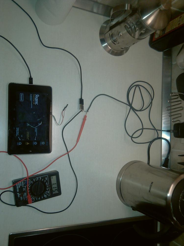

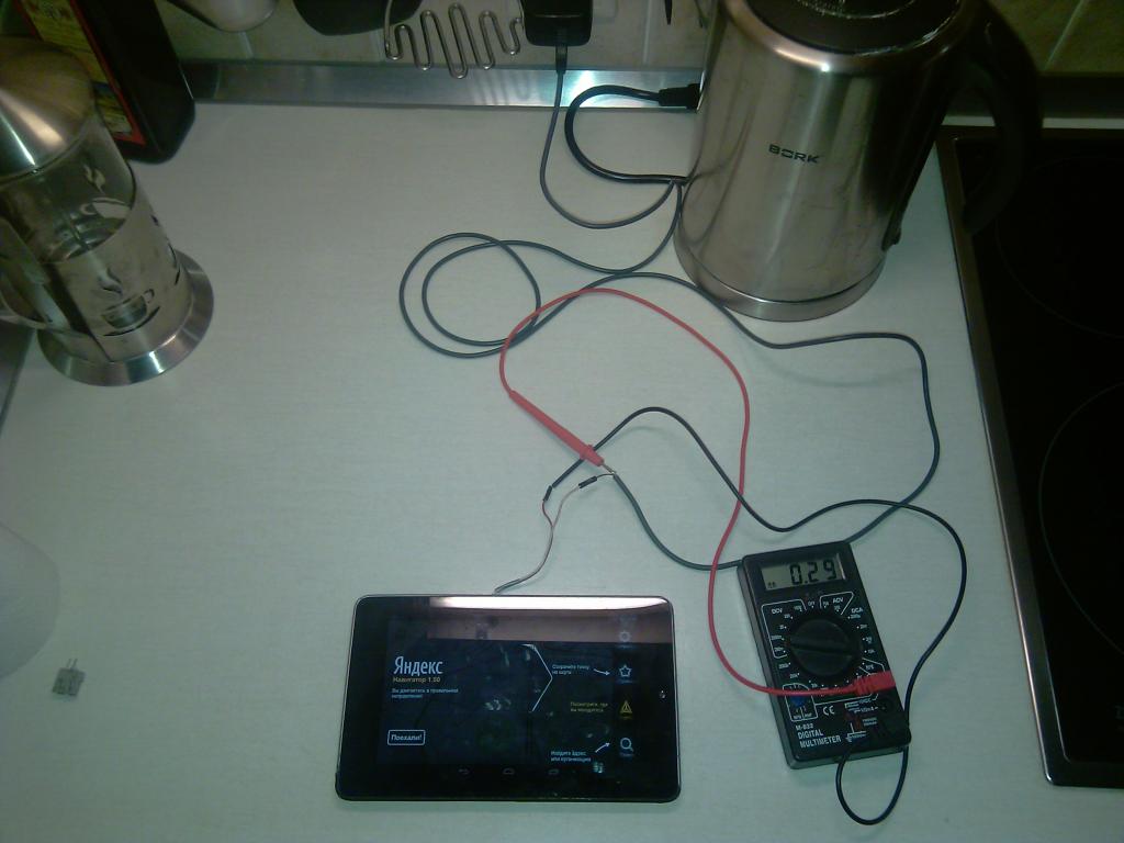

markovod
Регистрация: 17.07.2008
Сообщений: 13
markovod is on a distinguished road
По умолчанию Почему через погопин потребляет меньше?
Подскажите что делаю не так?
Исходные данные лабораторных испытаний:
Дома, источник питания - штатный зарядник, нексус7 с прошивкой от тимура
Выполняемые мероприятия:
замер тока потребления через ЮСБ, замер тока потребления через погопин.
Полученые результаты заводящие в тупик:
Непонятки:
Ток потребления через ЮСБ больше чем через погопин???
в частности через ЮСБ 1150ма, через погопин 290ма
Разве это норма???? у меня в машине нексус разряжался при питании через погопин. Источник питания в машине нормальный, выдает 2 А
ID:	33400   Нажмите на изображение для увеличения
markovod вне форума
