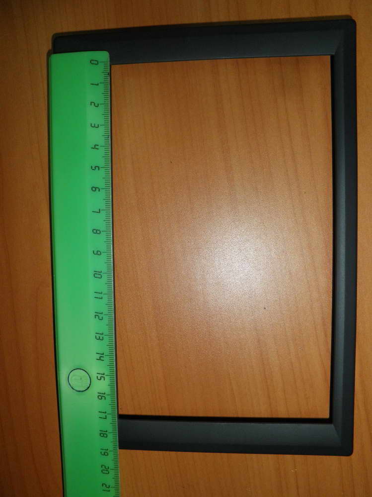

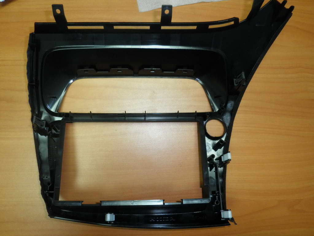

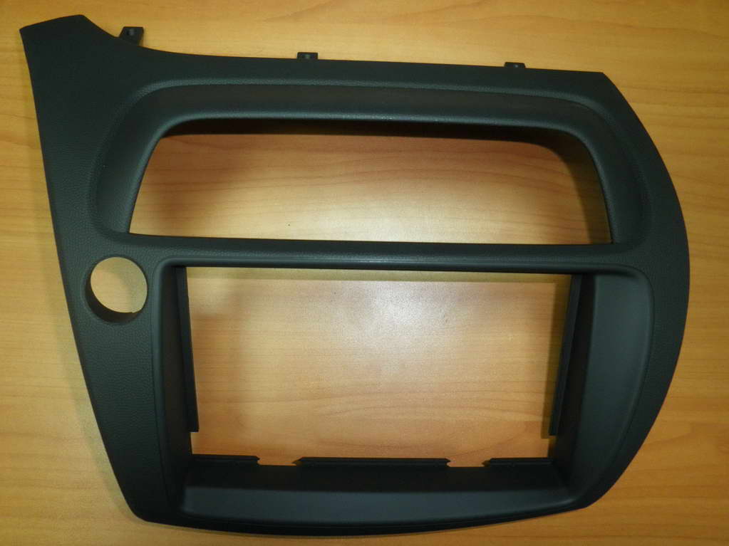

первое что приехало - рамка оригинальная 2-din для леворулеееек...
фото 1
фото 2
фото 3

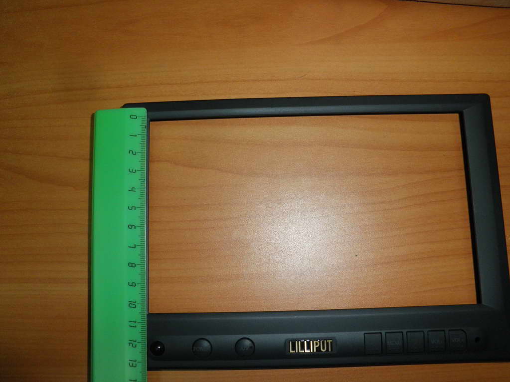

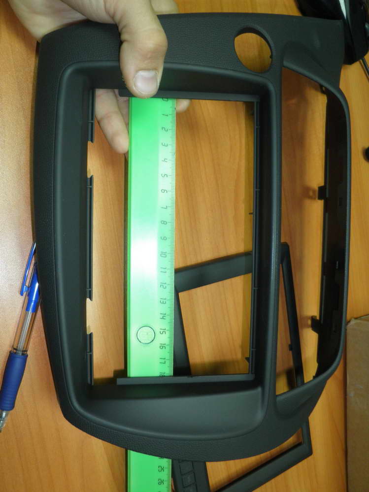

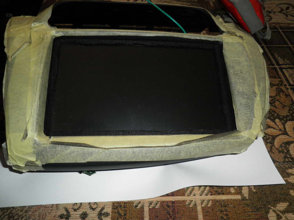

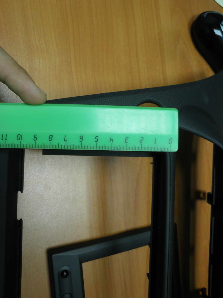

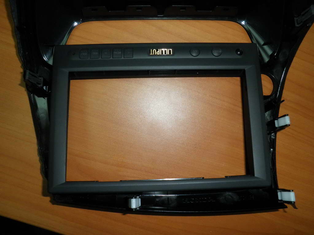

Осмотрев рамку, забрав монитор, начал думать как их состыковать... изучив строительные магазины, остановился на 2-х компонентном клее
Примеряем рамку
фото 4
фото 5
фото 6
фото 7

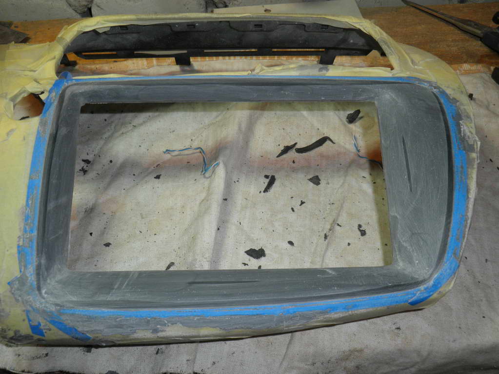

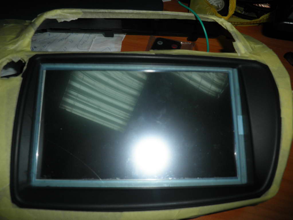

После всяческих извращений над рамкой (выпиливание лишних конструкций, отпиливания часть рамки, чтобы монитор был ближеи т.п. готов первый вариант:
фото 8
Мне нравилось... сам делал, самому нравилось
Приехал "наставник", сказал что я колхозник... и послал в магаз за антиколхозными штуковинами... и
Убираем колхоз, получаем пищу для размышлений...
фото 9

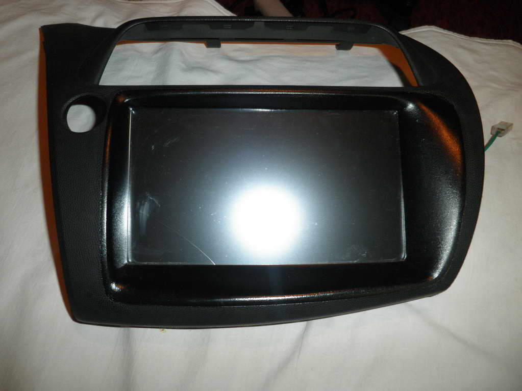

Чего то не хватает!
фото 10
Вот так лучше...

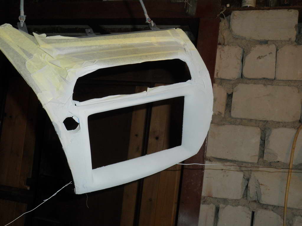

Ночь, время 3:57 утра, я покрываю грунтом ))
фото 11
Красил я 2 раза, до 8 утра... вот что вышло
фото 12

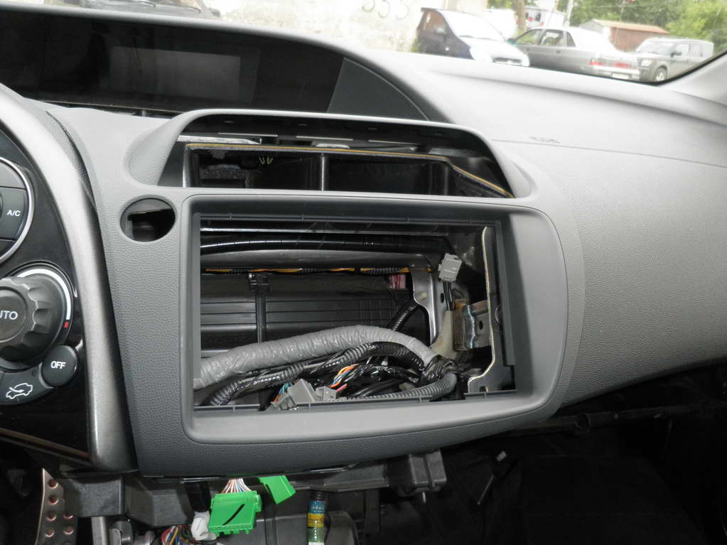

Теперь крамсаем машину, снимаем всё "лишнее", и примеряем рамку,.. это конечно было до покраски
фото 13

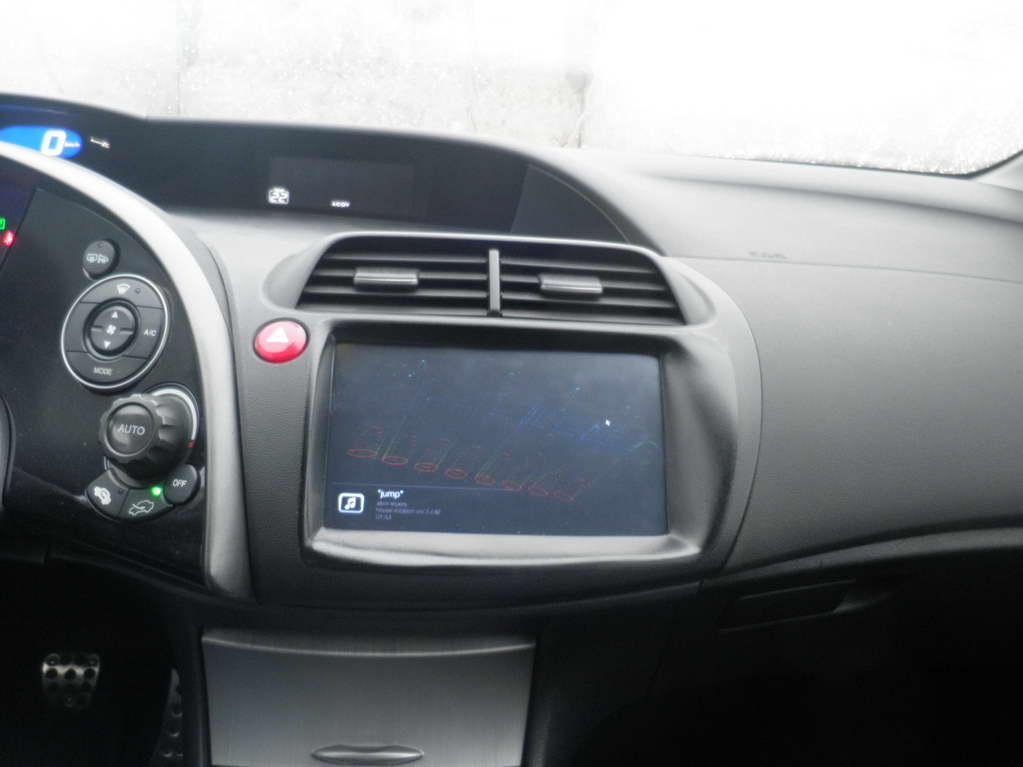

Результат:
1. CarPC
2. Штатная аккустика стала играть лучше!
3. GPS
4. Интернет (web, radio,...)
5. камера ЗХ
6. Камера видео-регистрации
7. "Свобоные руки" - Телефон
8. Диагностика
9. Радио
фото в сборе, видео - позжее
фото

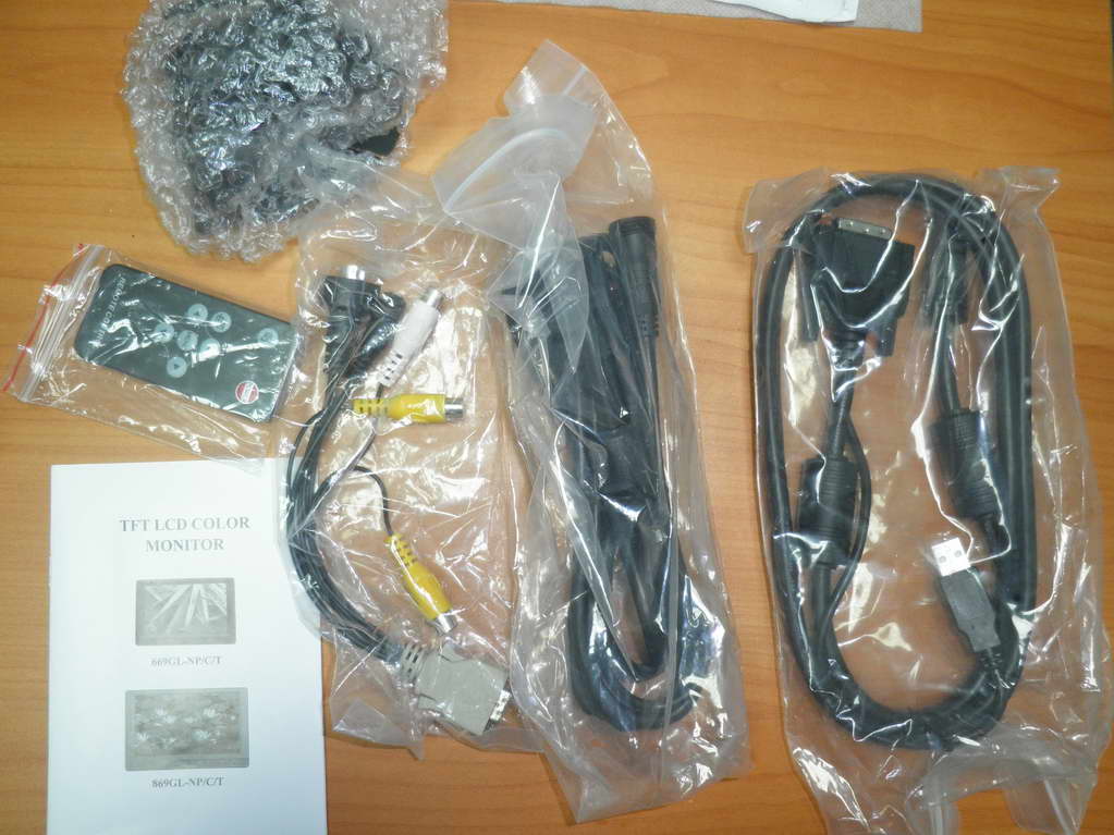

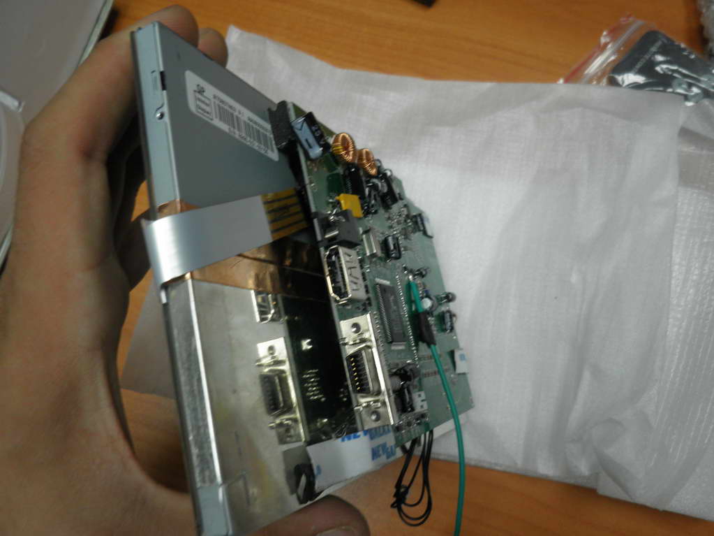

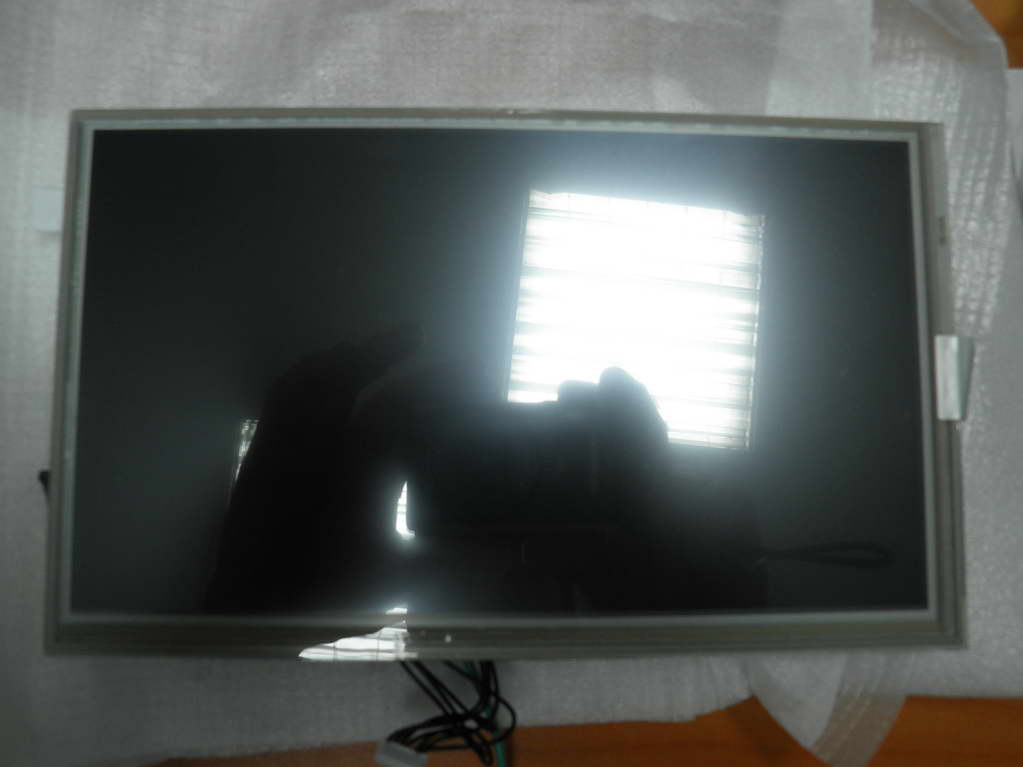

Фото девайсов и гаджетов:

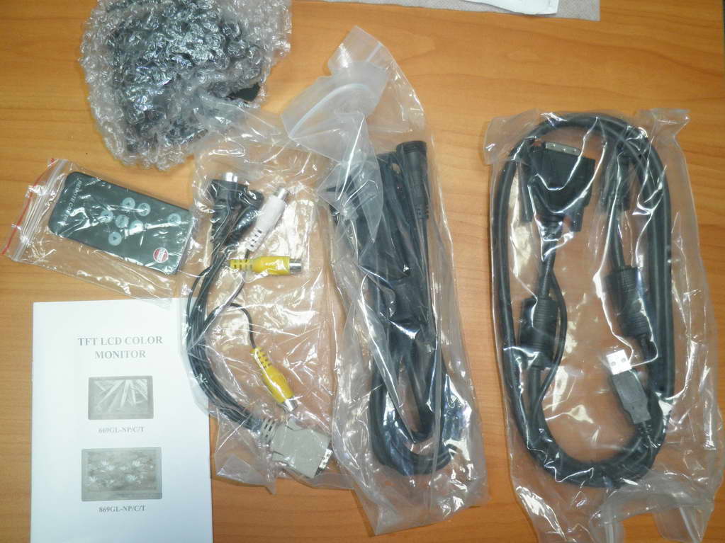

Монитор:
фото 14
фото 15
фото 16

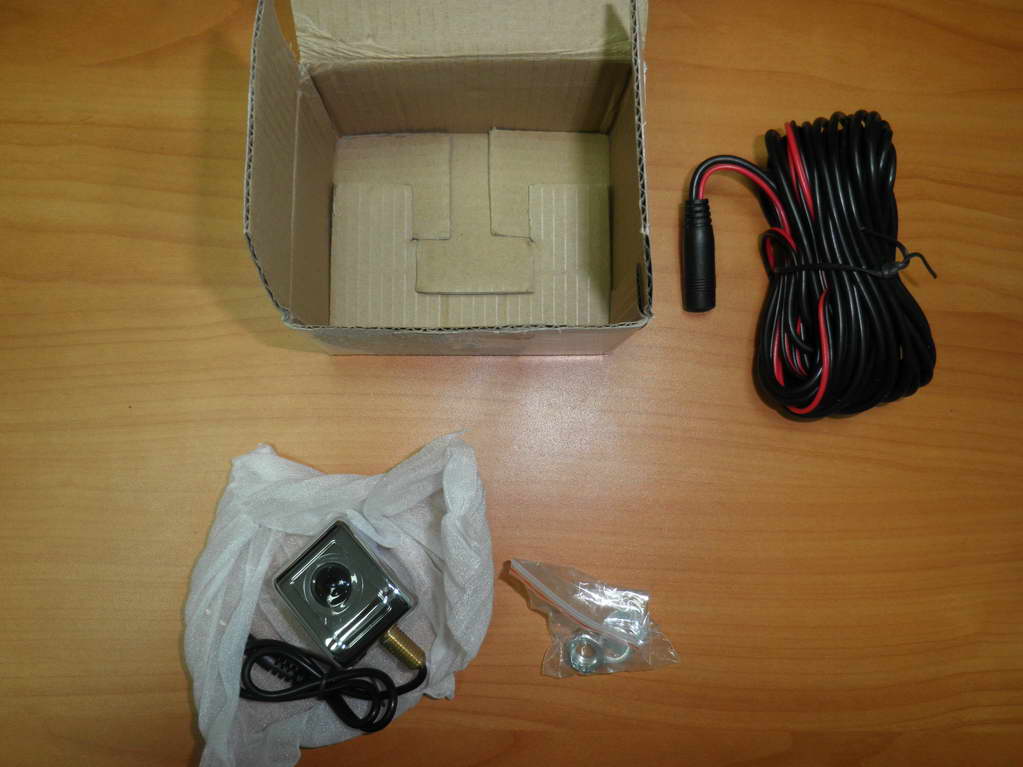

Камера заднего хода
фото 17

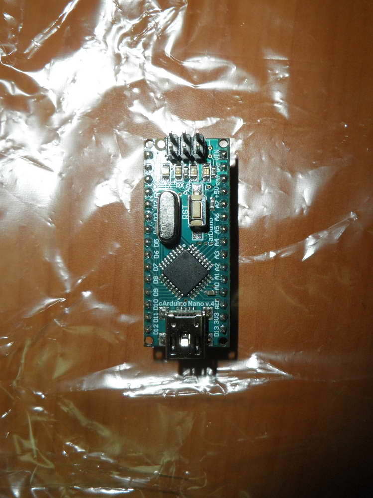

Arduino
фото 18

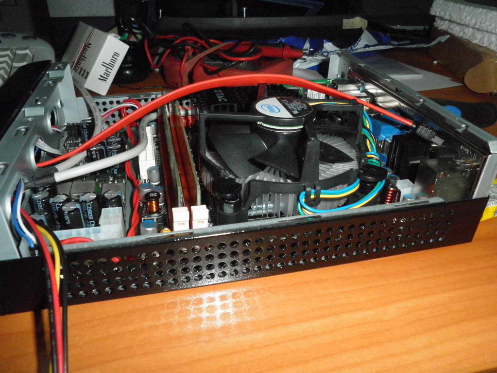

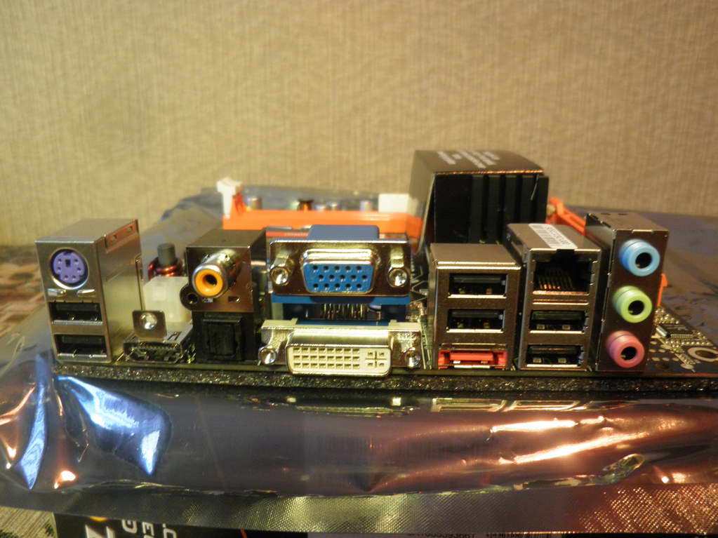

MB Zotak
фото 19
фото 20

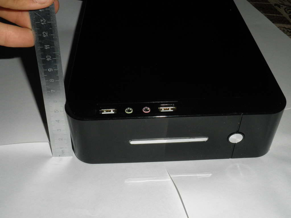

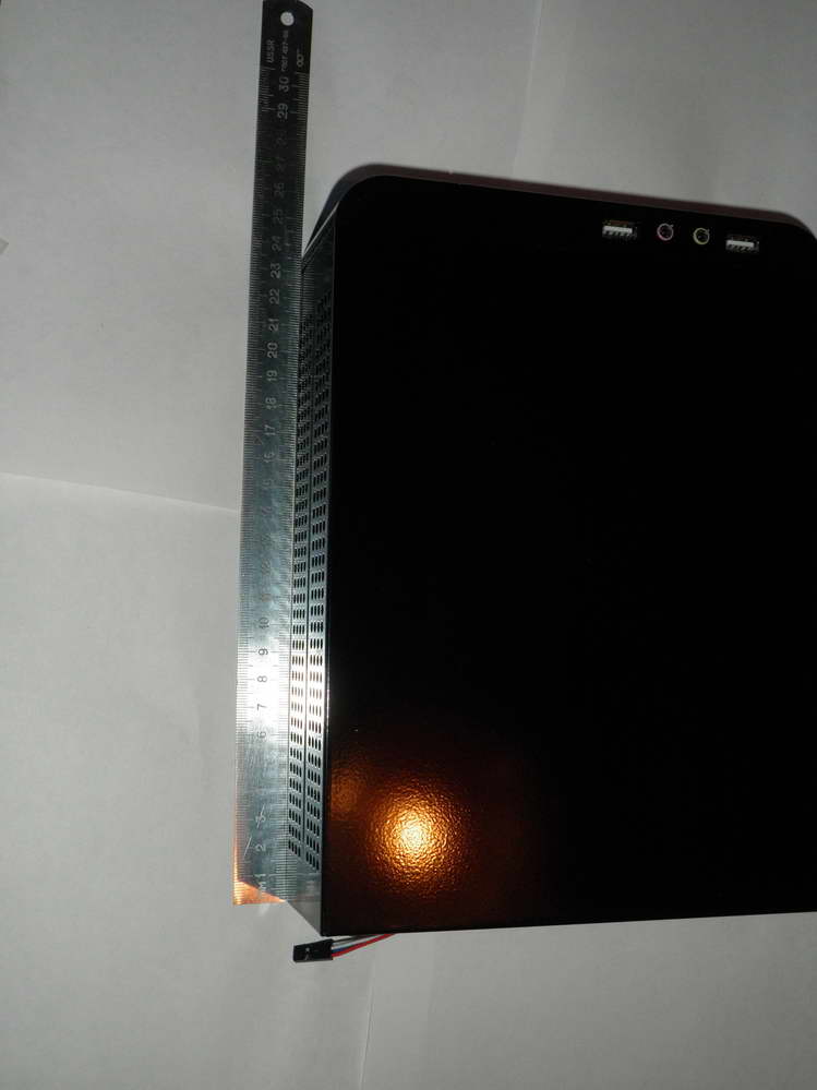

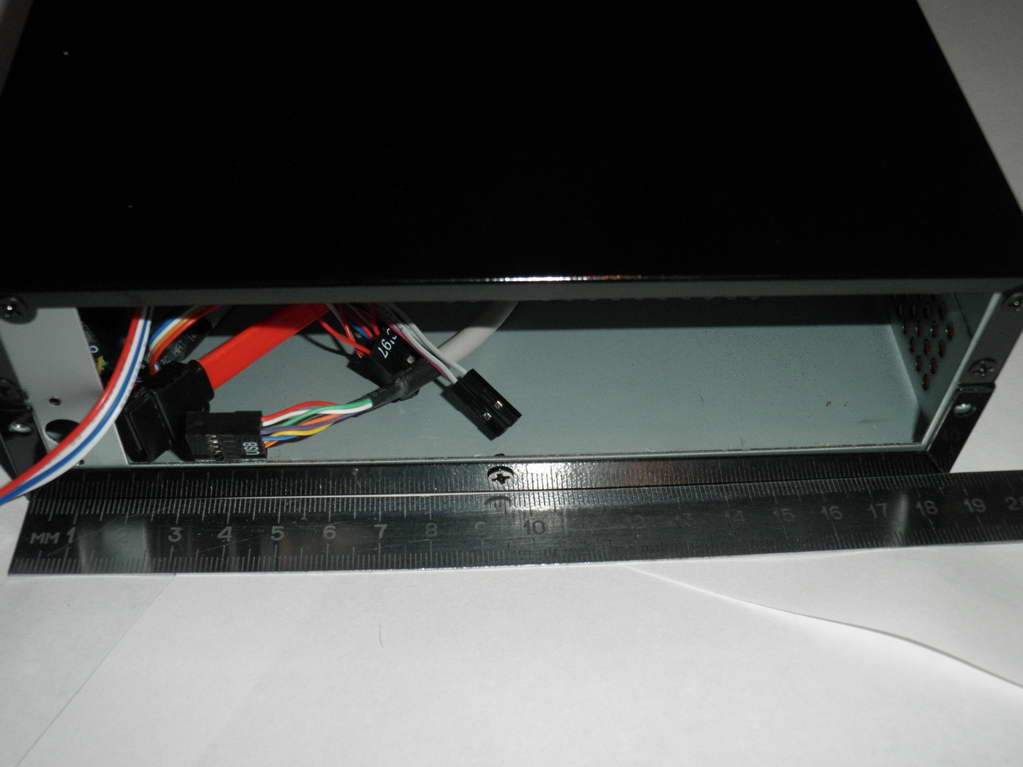

Case
фото 21
фото 22
фото 23

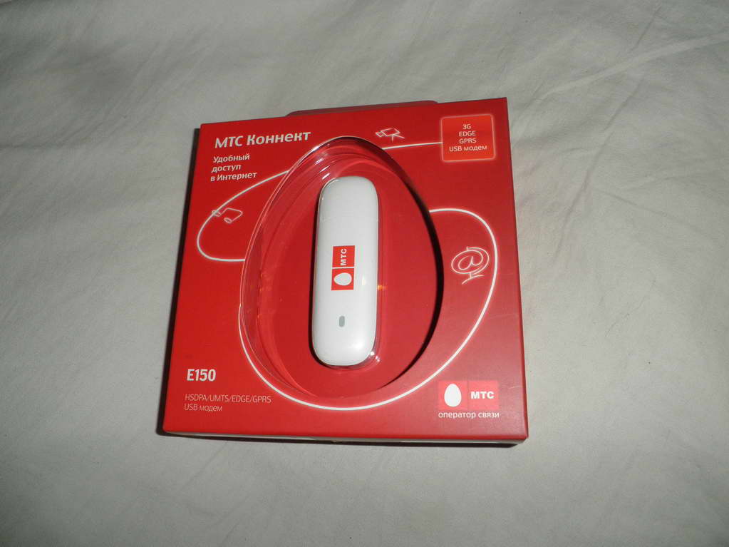

GPRS
фото 27

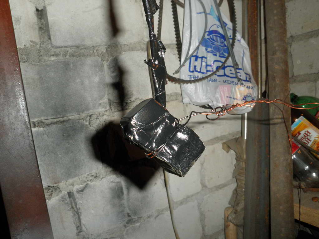

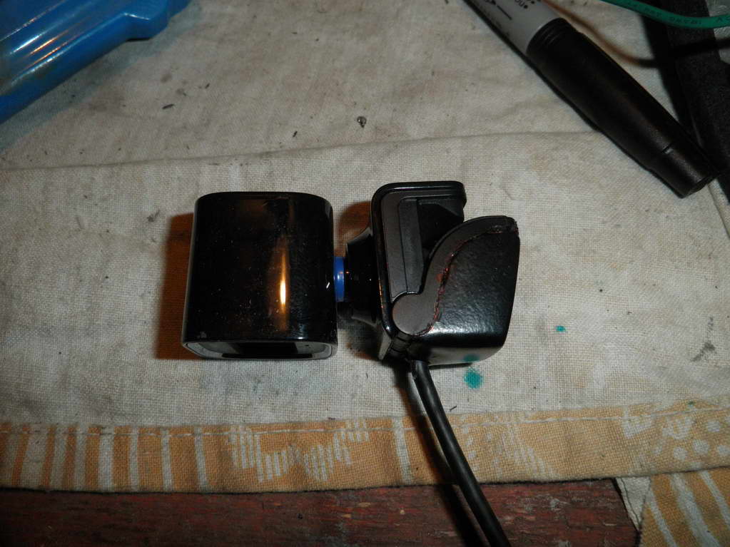

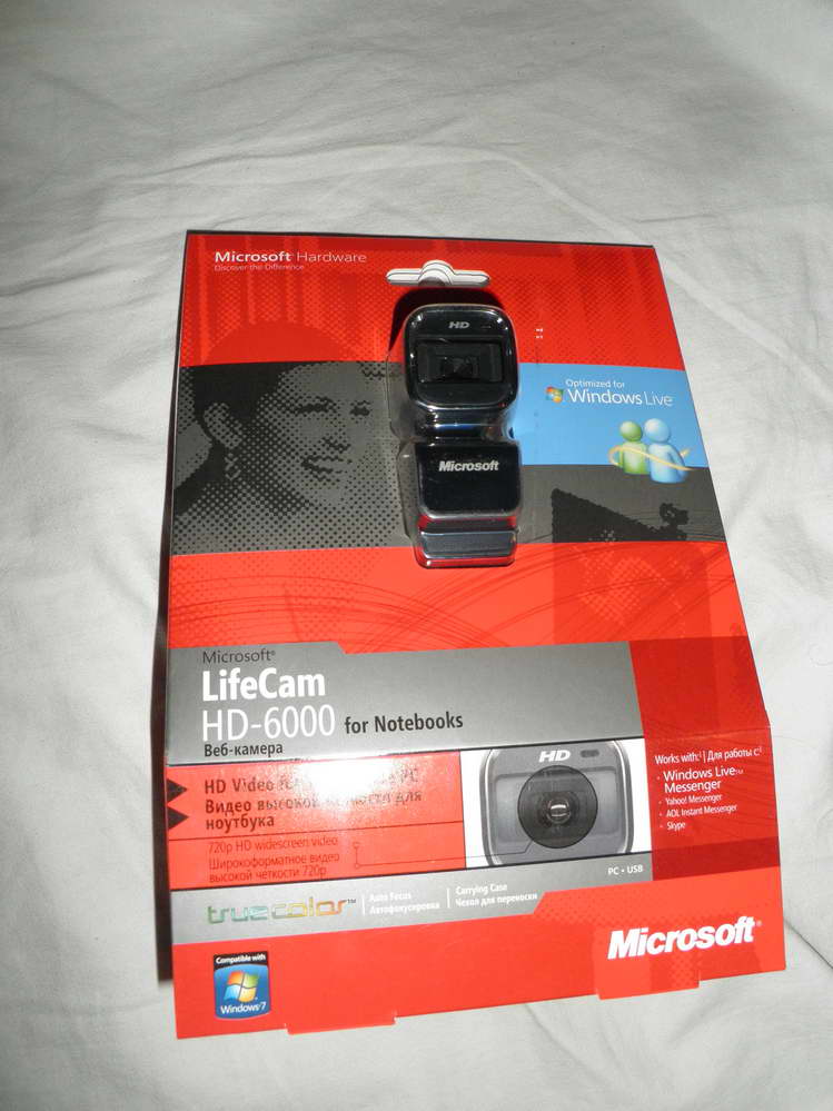

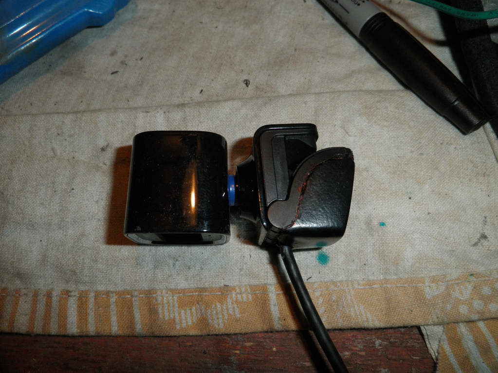

Камера видеорегистрация перед
фото 28
Готовим камеру к приляпыванию к стеклу.. снова за краску и т.п...
фото 29
"Подиум" готов, на стекло легла под нужным углом! Крутится и видит что надо.
фото 30

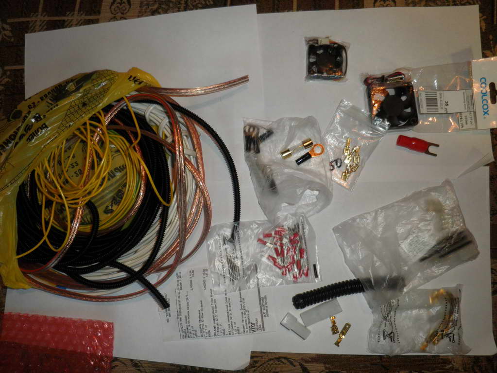

Материалы
фото 31

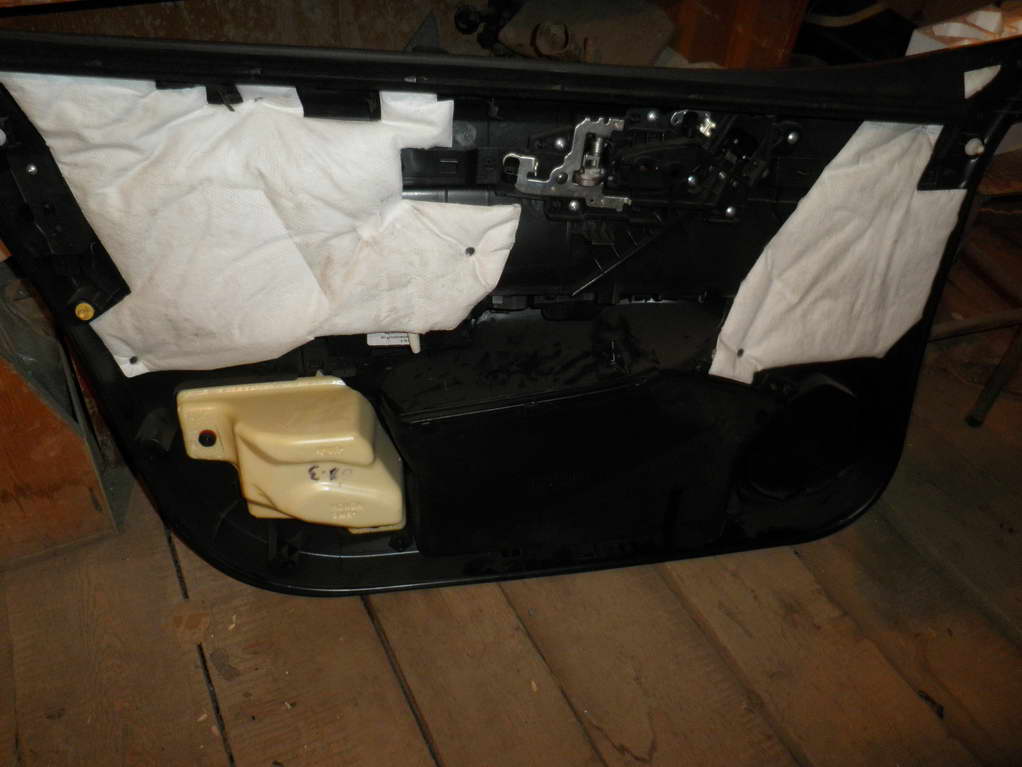

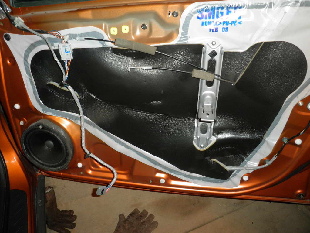

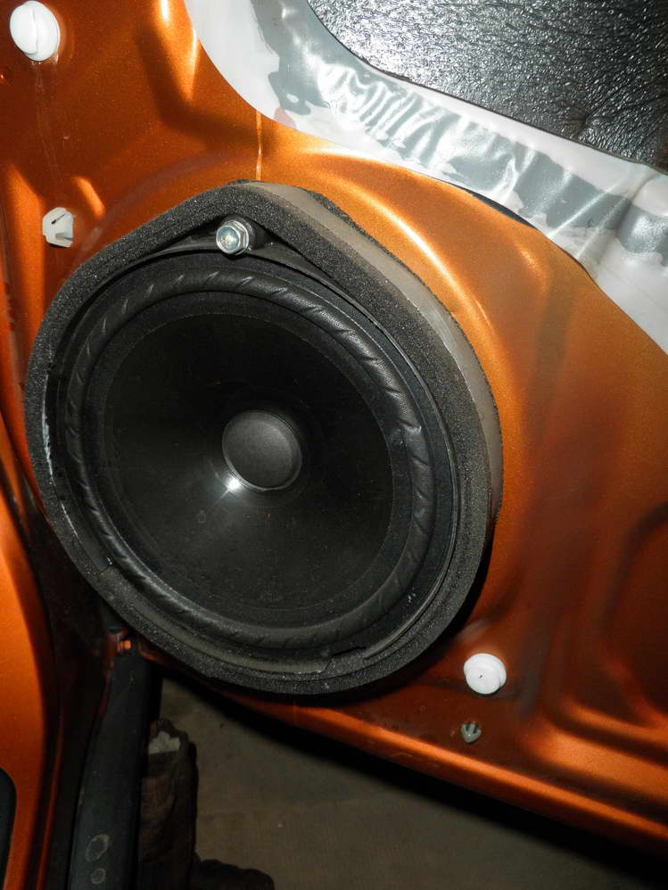

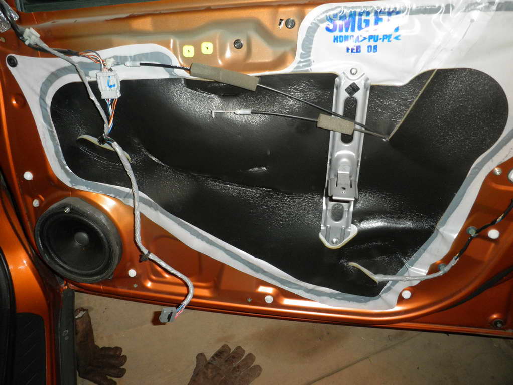

Идём далее - разбираем двери...
что скажите про штатную шумку?
ID:	18167   Нажмите на изображение для увеличения

Кстати для штатной шумки очень даже не плохо, у других японок даже такого нет! вибропластом остальной металл проклеить и будет все замечательно!
не совсем так у одногодок японок всё на уровне вот к примеру дверь мазды 6 вообще закрыто платой толстого пластика

Сообщение от Les1at Посмотреть сообщение
а есть фото установленной камеры?
Инструкция к iCar DS
iCarDS + Тестер ECU
Последний раз редактировалось Hamster; 14.12.2010 в 17:41. Причина: оверквотинг
Старый 15.12.2010, 09:15   #9
Les1at
Регистрация: 15.07.2010
Город: Пермь
Машина: Honda Civic 5D
Сообщений: 38
Les1at has a spectacular aura aboutLes1at has a spectacular aura about
нет, только фото изготовления "подставки", кстати камеру такую не бери! Сдохла она из за постоянного автофокуса, ща жду решения из гарантии, и буду искать другую
камера стояла на лобовом стекле... могу подставку сфоткать она всё ещё на стекле...
http://www.compcar.ru/forum/showthre...4344#post74344

= Nicki =
Регистрация: 06.07.2007
Город: Екатеринбург
Машина: Honda Fit
Сообщений: 820
я так понял у 5000 автофокус нормально отключается, а вот с 6000 проблемы. я буду брать 5000. Тока сейчас увидел что крепления разные. Так что извиняй за беспокойство =)
