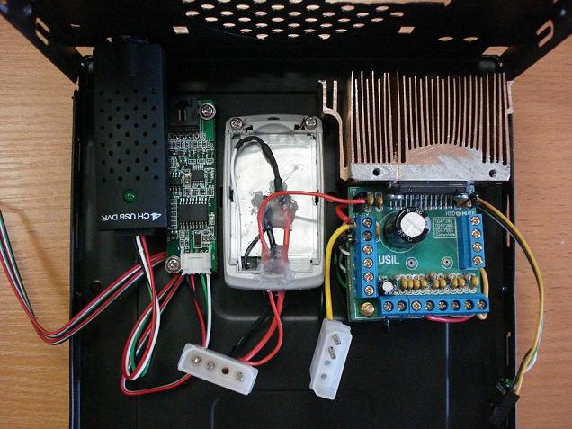

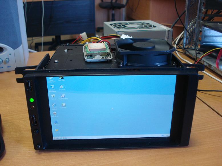

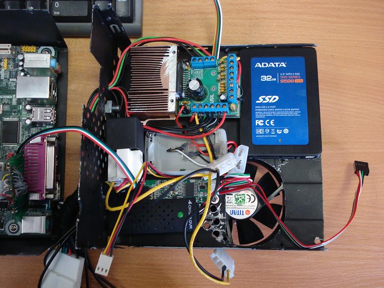

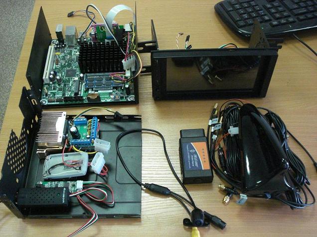

Корпус изготовил из старого системника, не гламурно(ножовкой) зато просто).
Надо с охлаждением продумать .. дырок насверлить да и кулер не помешает.
На столе все заработало).
Не определился по HDD, либо SSD (дороговато) или для системы использовать Compact Flash с SATA адаптером, а для видео музыки флешку. Поскольку в старом проекте использовал WinXP и EWF (Enhanced Write Filter) то интересует только скорость чтения с HDD (тобиш скорость запуска оболочки). Может кто уже опробывал связку CF и SATA адаптер?
Осталось самое стремное установить антенну и камеру)
Вот не большой фотоотчет:

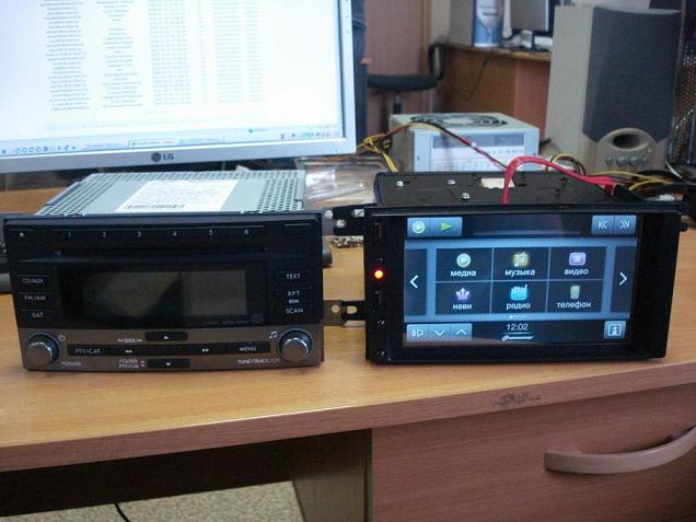

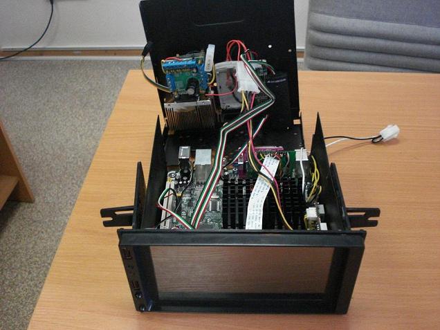

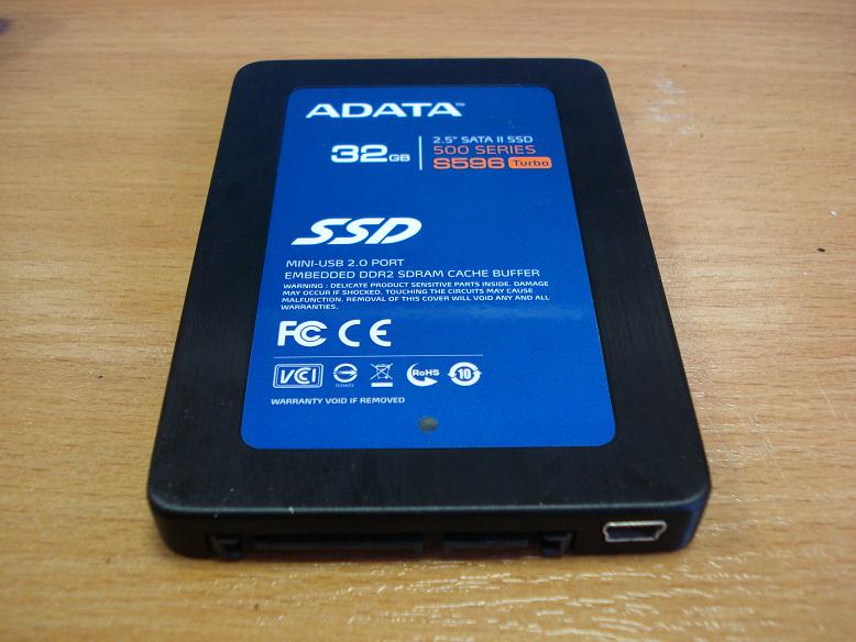

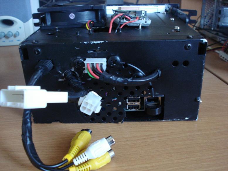

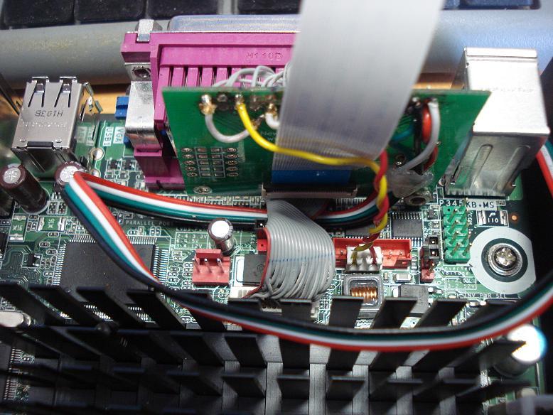

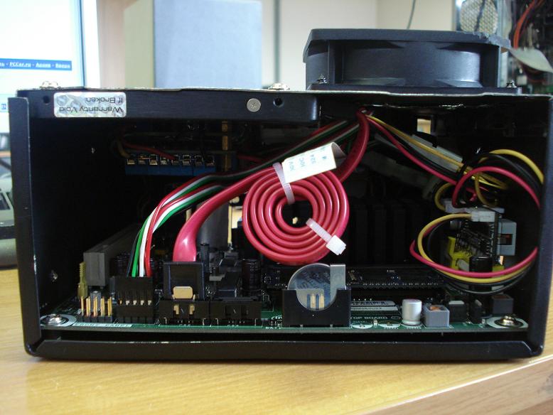

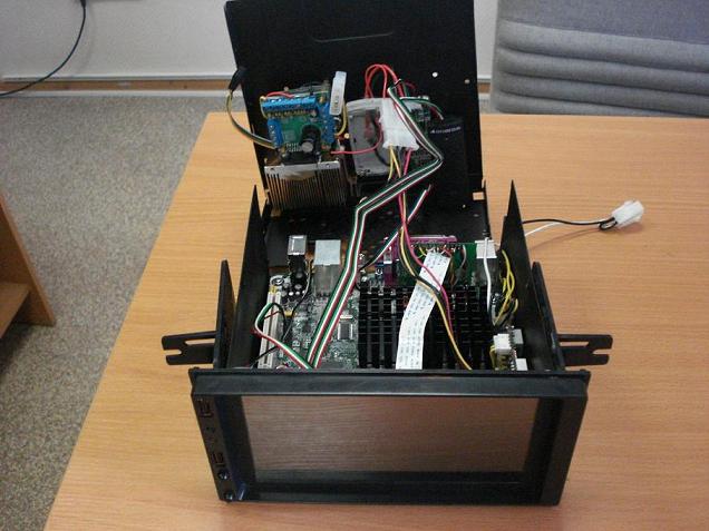

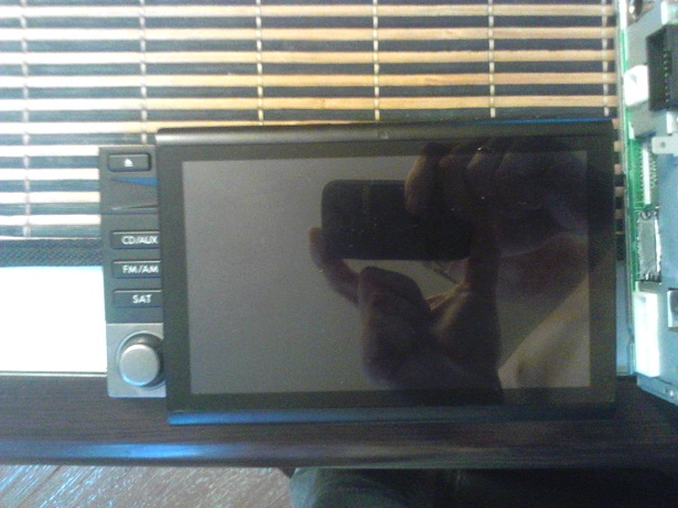

Упаковал все в корпус сделал охлождениме. Питание и ACC беру со штатного разъема, через реле. Вывел сразу подключение штатных колонок на заднюю панель. Винчестер купил всетаки 32GB 2.5' ADATA AS596TB-32GM-C. С возможностью подключения через usb. Вывел эту возможность на морду девайса, так сказать сервисный разъем для быстрого бэкапа и востановления образа. XP заработала на нем шустренько, 230 mb/s чтение 60mb/s запись. Попробую сегодня на Win7. GPS приемник вынес наружу для лучшего приема (установится антена упакую обратно в корпус). Инсталяция в авто не загорами)
