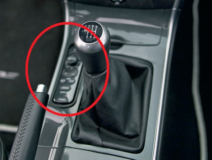

А вот такой пульт а/м Мазда 6 подключить к твоему устройству можно, для управления Nexus 7. Он ИК и в колыбели тоже передает сигнал по ИК порту. К колыбели подходит 5, если не ошибаюсь, проводок.
Это +, -, подсветка, BUS + и BUS -.

Сообщение от Raven__57 Посмотреть сообщение
А что такое BUS+/- у мазды?
Если передается по ИК - можно просто прицепить выход ИК приемника к контроллеру... Или еще лучше вовсе разорвать цепочку ИК передатчик пульта и ИК приемник магнитолы и пропустить через контроллер. Тогда не будет одновременного управления и штатной системой и планшетом.
Нее, мне как раз и нужно одновременное использование, т.к. пультом активируется AUX магнитолы для штатного телевизора, мне по сути нужно джойстик настроить и пару кнопок, а то что он одновременно будет выполнять еще какие-то настройки в ТВ тюнере пофиг, т.к. штатный монитор я выкинул и эти настройки не на что не повлияют, да и настраивать там особо то нечего.
Что за BUS +/- я не знаю, я так полагаю шина по которой сигнал с пульта и копок на руле идет.
Передача от пульта идет от ИК.
