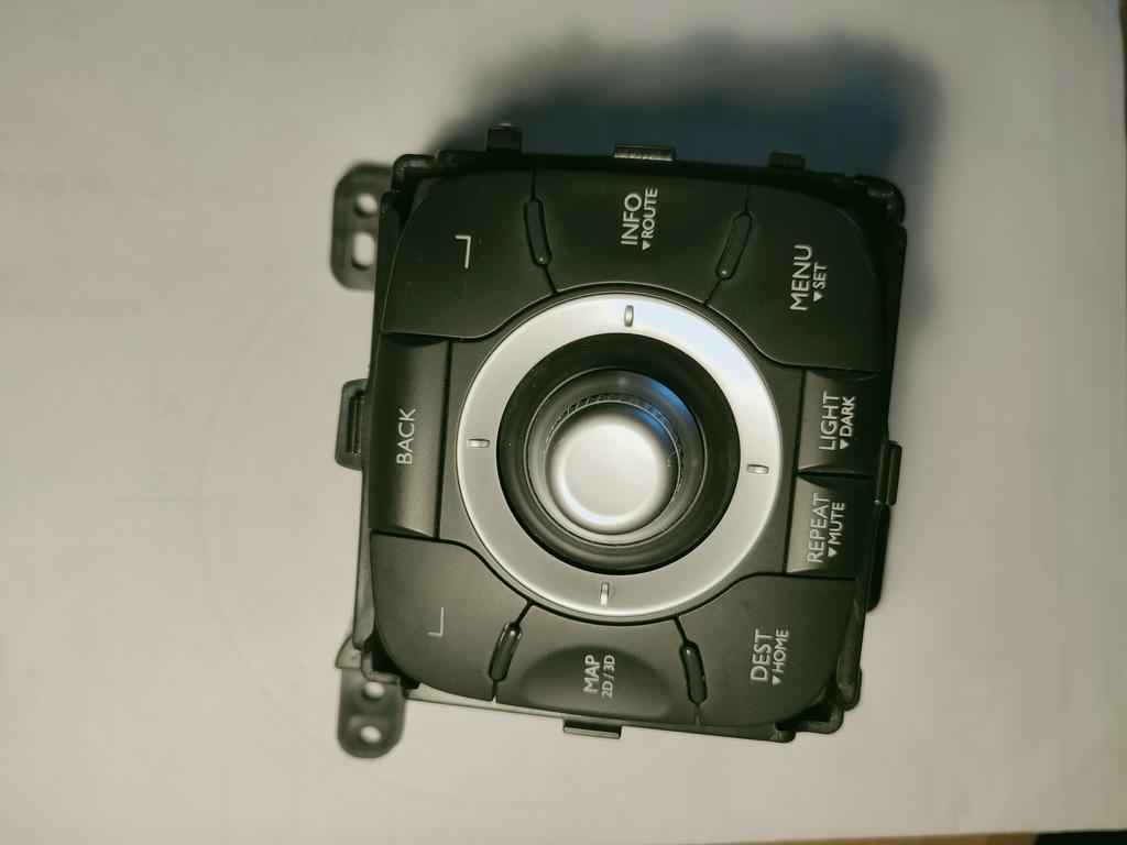

Доброго здравия. Давно хотел встроить штатный навигационный джойстик Рено для управления планшетом
(см. фото 1)
Представляет из себя электронный модуль с процессором и контроллером, передающий данные о нажатии кнопок в can-шину автомобиля в виде кодов шестнадцатеричной системы счисления HEX. Ниже данные джойстика Рено, полученные с анализатора:

Зачем мне нужен был джойстик? По двум причинам. В моем Рено Колеос, экран планшета находится на достаточно некомфортном расстоянии от водителя, чтобы каждый раз тянуться до него. Особенно в движении. Проще организовать запуск часто используемых приложений с навигационного джойстика. Это не будет отвлекать от управления автомобилем.
Вторая причина не менее важная. Организовав управление планшета с джойстика, можно отключить и не выводить на экран верхнюю, служебную строку уведомления и нижнюю строку состояния с кнопками управления андроида. Тем самым существенно увеличивается полезная площадь экрана для работающего приложения и пропадает (при взгляде на экран) ощущение использования андроида.

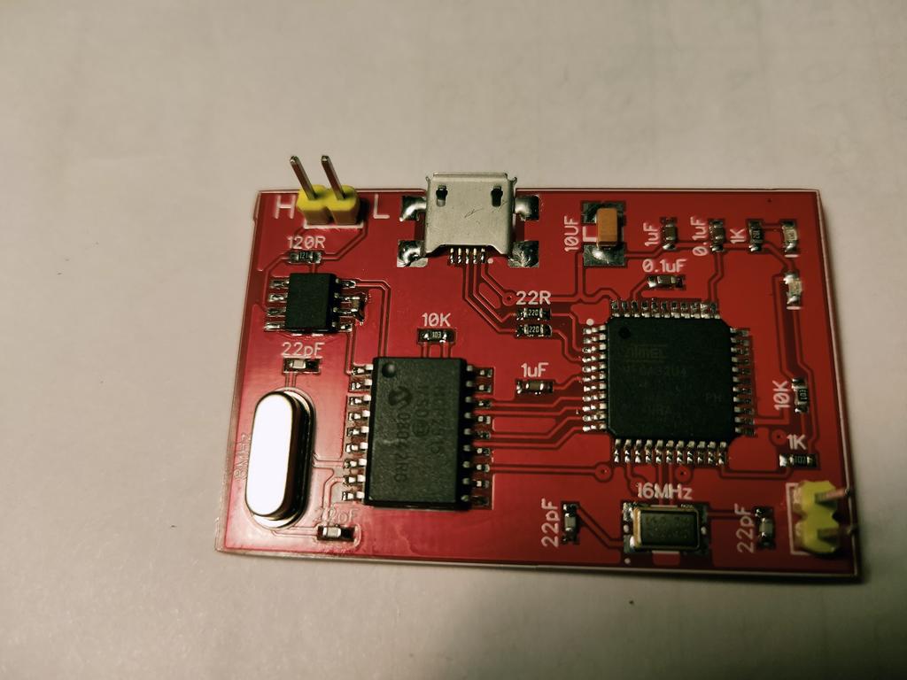

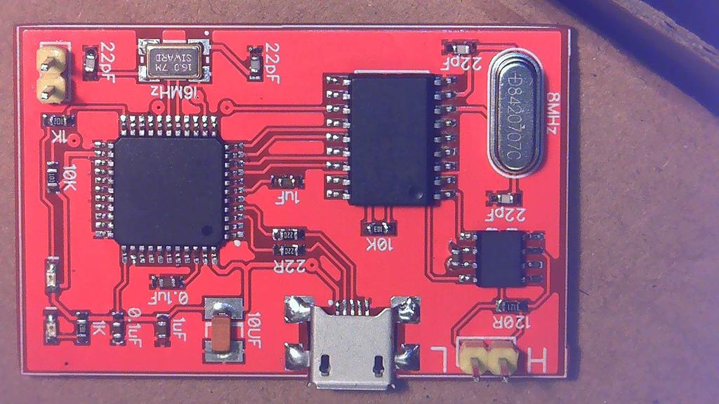

Купил ардуино с микроконтроллером ATmega32u4 и can-модуль на MCP2515. Плата сделана в Dip Trace.Посмотреть можно тут.
С созданием платы и изготовлением устройства сложностей быть не должно. У меня получилось с первого раза: (см. фото 2 и 3)
А вот с написанием скетча возникли проблемы. Моих, базовых, знаний в написании такой программы недостаточно. Пришлось обращаться за помощью к специалисту по программированию, отдавать ему плату. С третьего раза, скетч заработал, так, как мне требовалось. Результат записал на видео. Встроенный в авто.
