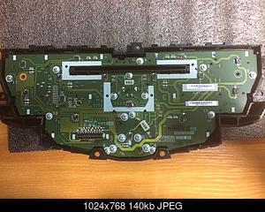

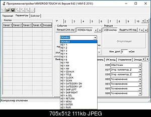

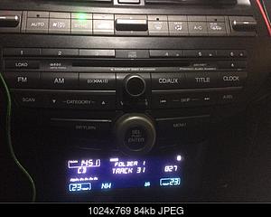

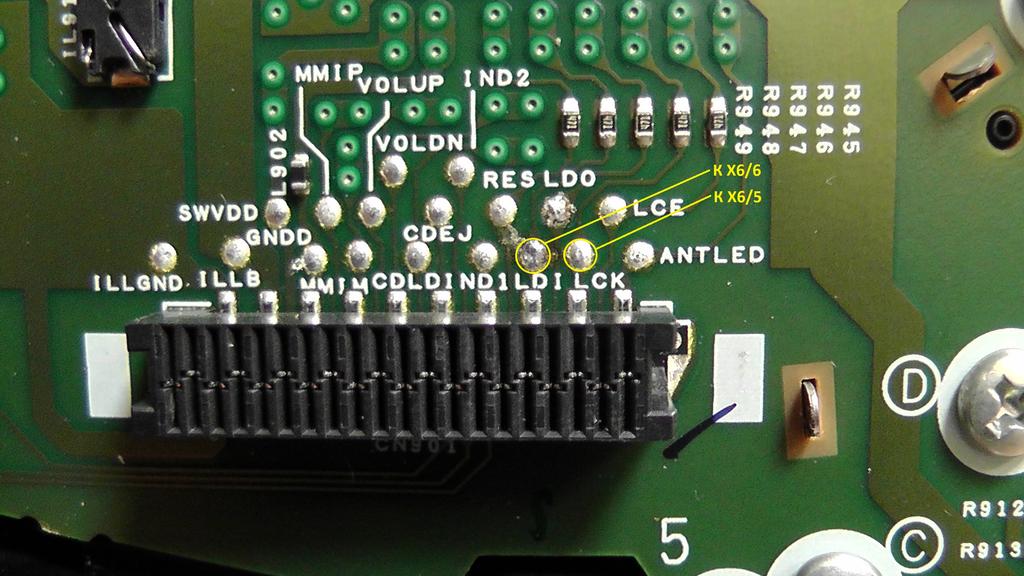

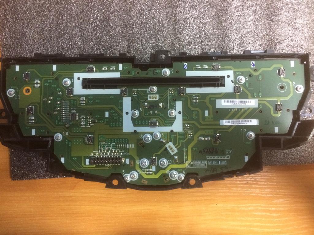

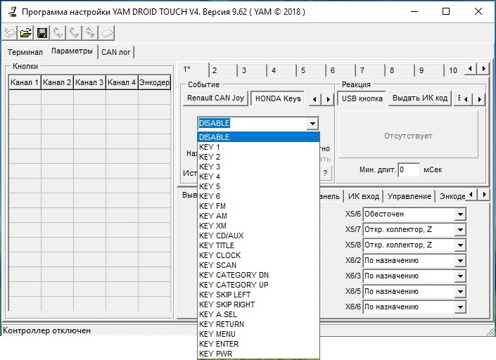

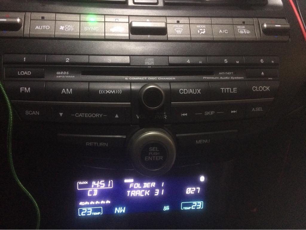

В USB HID контроллер 4-й версии под Windows или Android/Linux с версии 9.62 добавлена поддержка управления с кнопок Honda Accord Coupe.

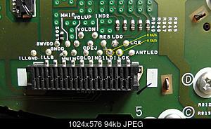

Хоть в авто и присутствует шина GaNet, кнопок на шине нет.
Поэтому подключение идет по двум цифровым линиям к выходу микросхемы сканирования клавиатуры на плате блока кнопок.
Для управления с нижнего энкодера подключить сигналы MMIP и MMIM к свободным входам контроллера для подключения энкодеров.
Для управления с энкодера громкости подключить сигналы VOLUP и VOLDN.

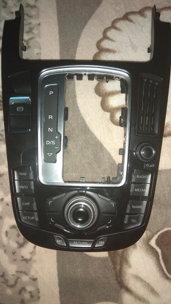

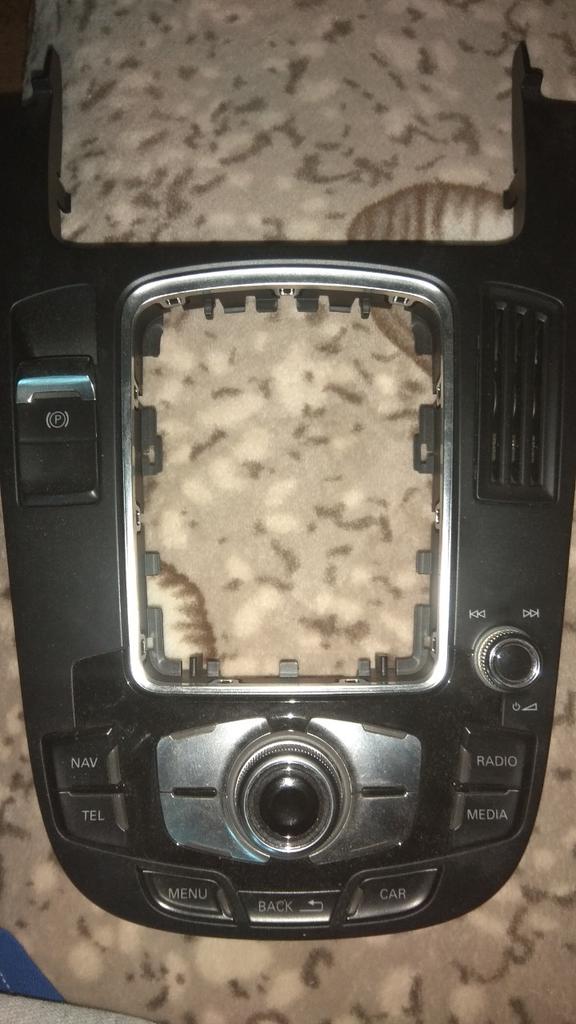

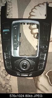

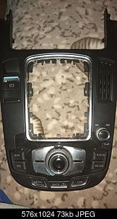

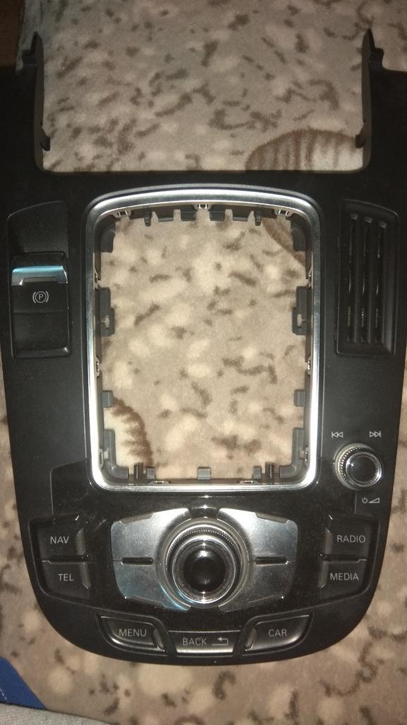

В USB HID контроллер 4-й версии под Windows или Android/Linux с версии 9.64 добавлена поддержка автономного управления с AUDI MMI3G и MMI3G+.
Поддерживаются все кнопки и энкодеры, включение подсветки кнопок и регулировка ее яркости, а так-же управление включением-выключением светодиодов на кнопках.
Подключается по UART в разъем MMI 15 и 16 контакты.
