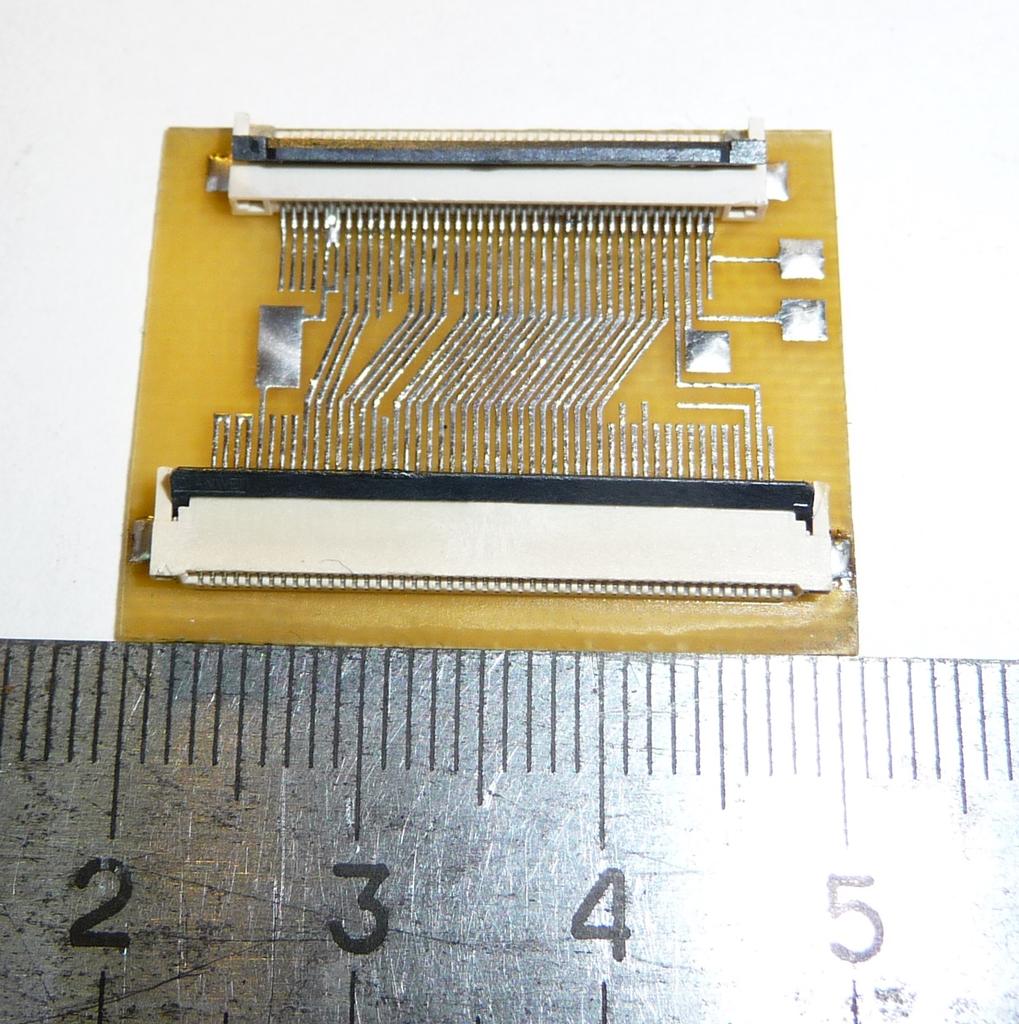

Скоро приедет контроллер буду пробовать. Спасибо!
Вот сделал переходник

Проверил. Переходник отлично работает.
