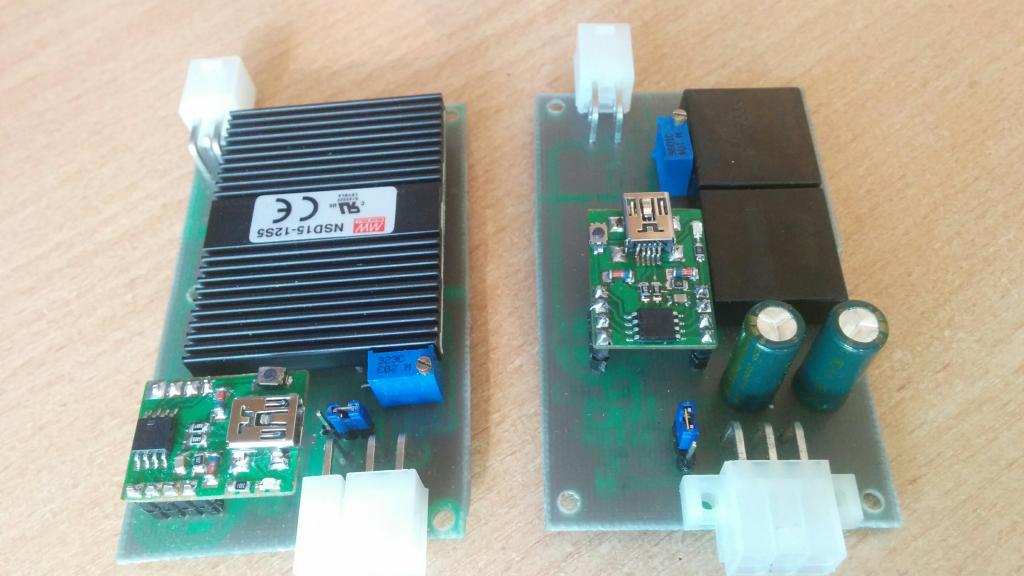

Если не возражаете - тоже внесу предложение... У вас такой блок питания (который справа).
На плате два электролита. Вполне возможно, что замена этих конденсаторов на некоторое время исправит ситуацию (если только проблема с морганием планшета не присутствовала с самого начала построения системы). Если будете делать по рекомендации oleg707, то электролит на линии питания планшета (судя по разводке платы - тот, который ближе к середине ) с платы все равно удалите (возможно, что со временем использования в машине они изменили свои характеристики и со своими функциями не справляются).
На плате два электролита. Вполне возможно, что замена этих конденсаторов на некоторое время исправит ситуацию (если только проблема с морганием планшета не присутствовала с самого начала построения системы). Если будете делать по рекомендации oleg707, то электролит на линии питания планшета с платы все равно удалите (возможно, что со временем использования в машине они изменили свои характеристики и со своими функциями не справляются).

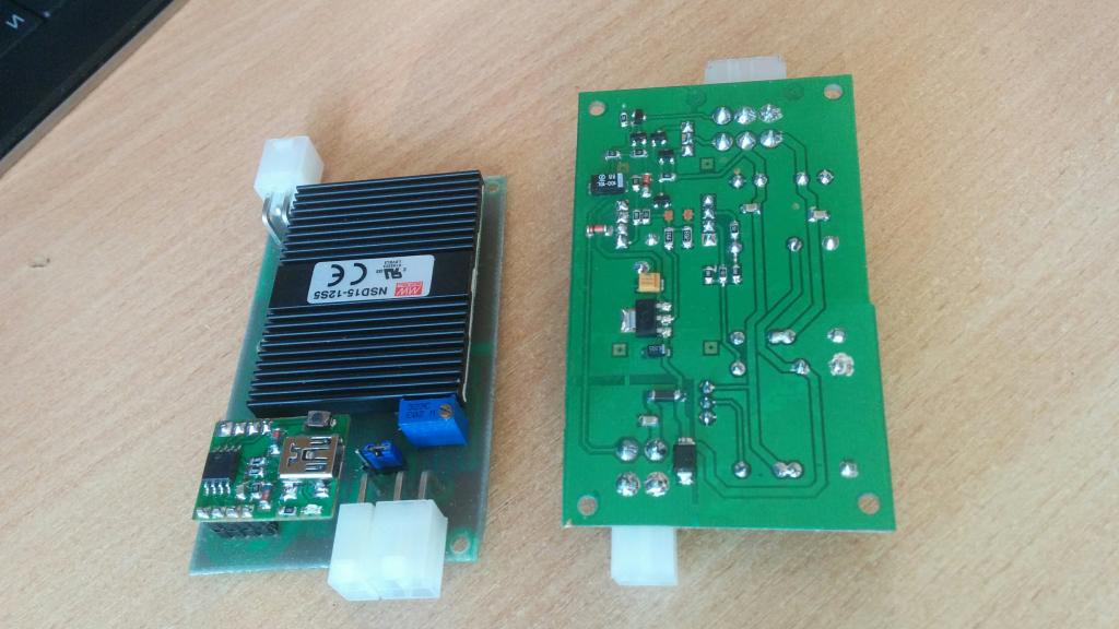

Да, который справа, но старой ревизии, возможно. Клемники зеленые, мне очень не нравятся, поскольку пришлось придумывать конструкцию, что бы они не выпадали. Белые, на вашей фотографии, наверно понадёжнее. Плюс у меня два синих подстроечника, а по фото 1.
Может раньше и не было проблем или не заезжал в такие места. Вы такие же блоки делаете?
Нет - я делаю другие блоки. В основе лежат микросхемы MP1584.

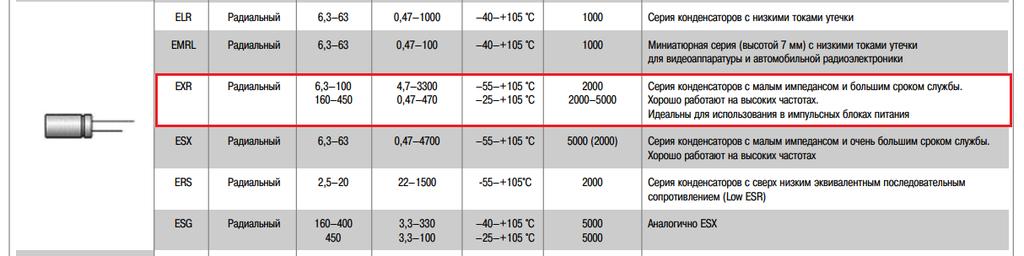

Но попробуйте поменять электролиты - возможно проблема уйдет. Ниже, как вариант параметры конденсаторов HITANO, серия EXR, которые производитель рекомендует для использования в импульсных БП.

Напомнить не смогу-ваш блок видел только на картинке. Но рекомендую 2200 мФ на 25В, 35В или 50В. Здесь параметры и размеры конденсаторов Hitano EXR SERIES.
P.S. Немного перепутал напряжения электролитов: на выход достаточно от 10В и выше (меняется размер корпуса). Ёмкость, как рекомендовал-2200 мФ.
