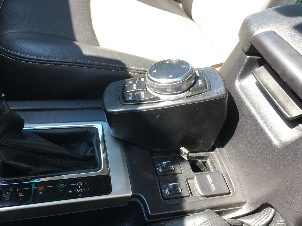

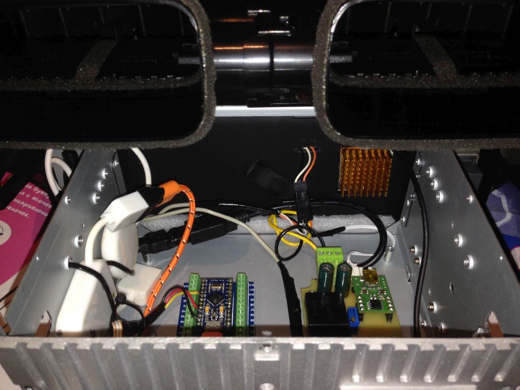

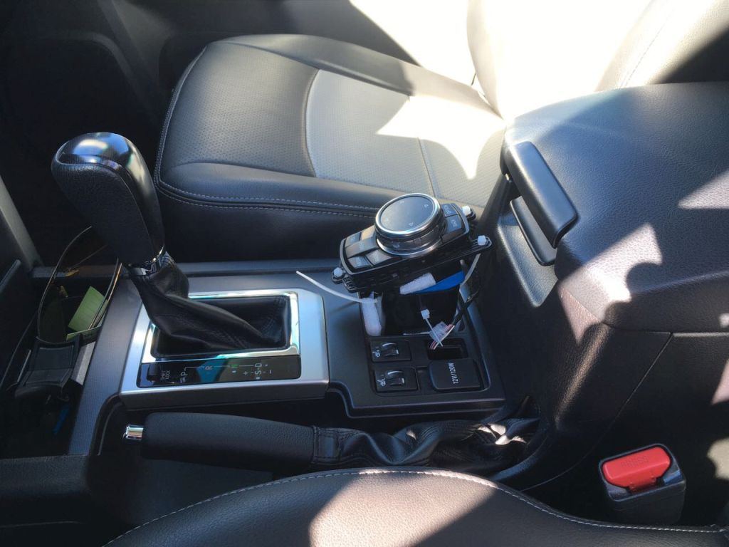

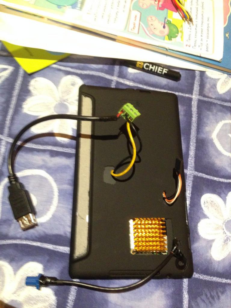

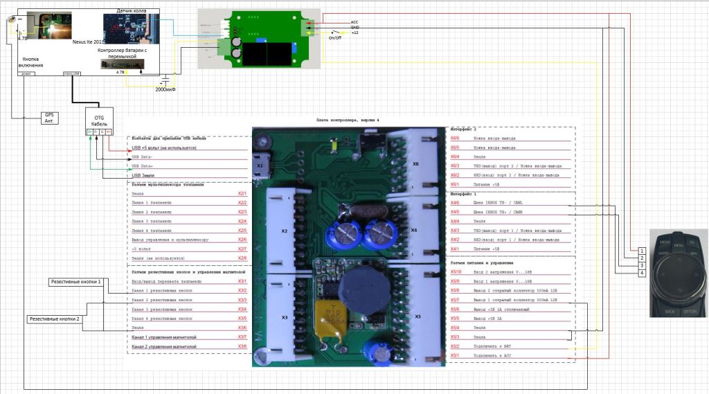

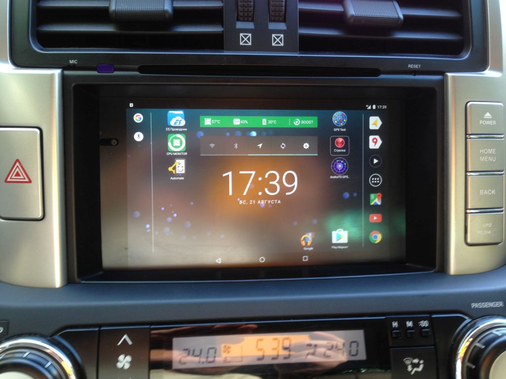

Был штатный маленький экран, который был заменен на магнитолу CAR4G с android 2.3. Меня хватило на полгода. Далее её демонтировал и разобрал, все запчасти умудрился распродать. В саму конструкцию вставил Nexus 7 LTE 2013 с различной обвязкой.
Состав:

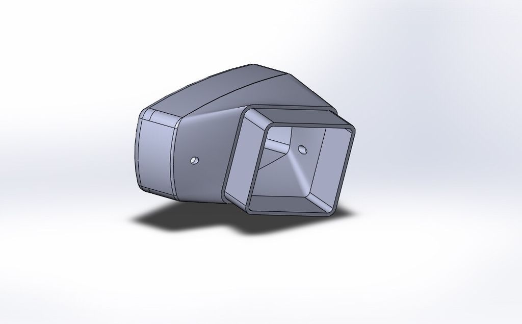

  • Корпус от CAR4G, который пришлось дорабатывать;
  • Nexus 7 2013 LTE (root 6.0.1 сток) с убранной батареей, питается через контроллер батареи;
  • Внешний GPS от CAR4G;
  • Умный БП на 2-х KIS от одного из форумчан;
  • Контроллер от Юрия;
  • Тач джойстик BMW iDrive;
  • Корпус для джойстика из пластика;
  • Электролит 2000 мкФ;

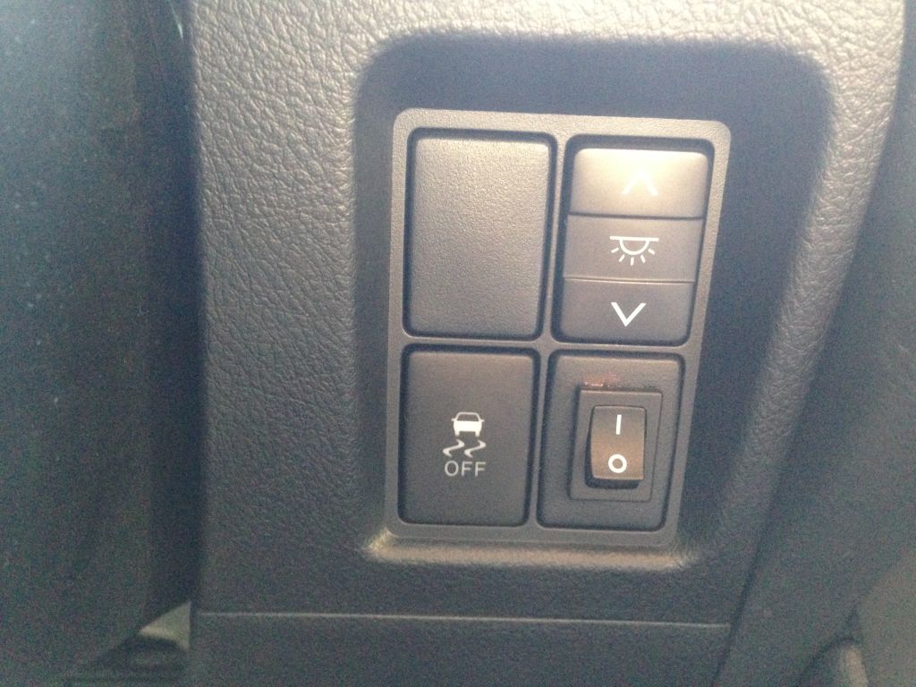

  • Кнопка жесткого отключения питания всей системы.
На контроллер батареи подаю 4.7В, планшет уходит в сон по DH. Во сне планшет может находиться до 4-х часов, далее умный БП отключает питание планшета. За влючение планшета отвечает Контроллер от Юрия, который подает землю на кнопку подключения, если при наличии АСС miniUSB планшета находится в деактивированном состоянии.
Необходимые доработки:
  • Подключить и настроить iDrive джойстик (реализовано);
  • Подключить USB Hub (реализовано);
  • Реализовать активацию режима OTG 4й на 5й pin (реализовано);
  • Решить проблемы.
Основные проблемы:
  • Заряд батареи постепенно подает. Решено, поставил правильную перемычку в контроллере батареи;
  • При заводе двигателя проседает прием спутников в 2раза, когда глушу увеличивается;
  • Часто мигал экран при плохом приеме LTE. После установки электролита, замечаю этот недостаток только в одном месте. Не критично, но расстраивает.
На фотографиях есть ещё Ардуинка, но я её убрал. Она отвечала за резистивные кнопки на фронтальной панели. Сейчас за это будет отвечать iDrive.

Название: Планшет в машине_1024.jpg
ID:	47963   Нажмите на изображение для увеличения

Название: Моя схема v4_1024.jpg

Ссылка на схему в PDF

Красиво влился планшет!
А кнопки справа от планшета задействованы?

Да, подключены к контроллеру как резистивные (любые действия можно назначить), исключая верхней. Верхняя это кнопка PWR планшета.

как реализовано управление джойстиком от cic (idrive) ? и что он умеет ?

Сообщение от killnoob Посмотреть сообщение
Я по кнопкам запускаю приложения: навигация (в зависимости от нажатия навигатор или яндекс карты), музыка, разрыв соединения otg, стандартные кнопки андройда. Джойстик отвечает за регулировку уровня звука и перемещение по картам.
