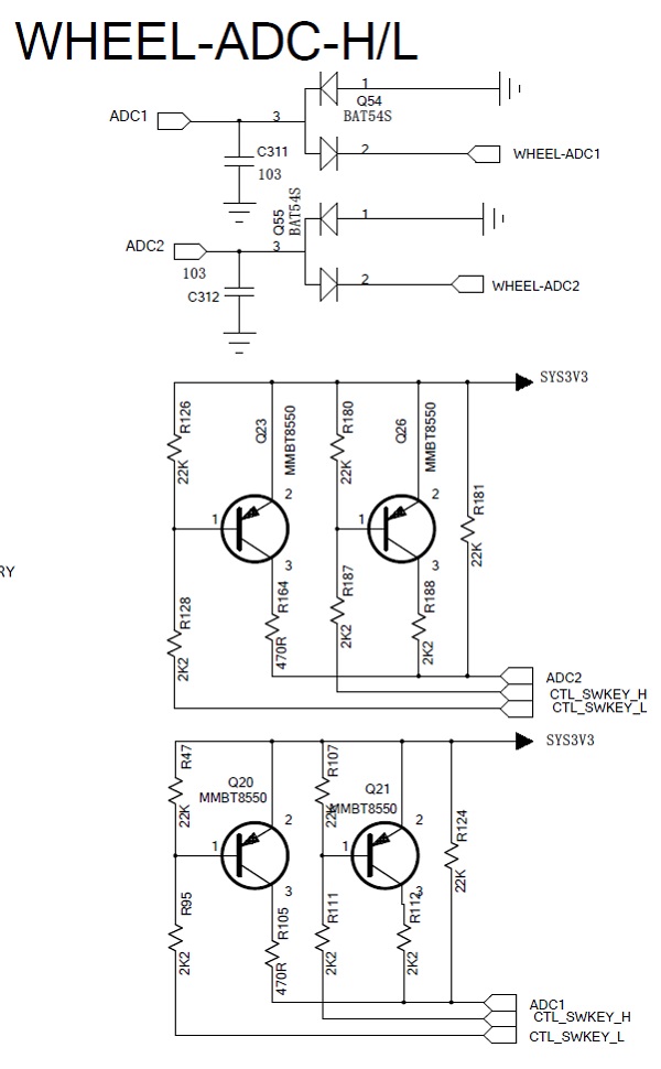

Страшное название ADC:
Вложение 47718
да ладно))) не такое оно и страшное)))
