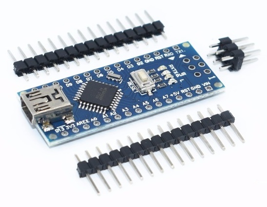

Используется платка arduino-nano без каких либо доработок и навесных элементов.
Внешний программатор не нужен, программирование средствами платы по USB с помощью ПО под windows.
Подключение:
Масса к GND
AINET+ к D6
AINET- к D7
Команды:
Команда должна иметь завершающий символ '\r' или '\n'.
Команды можно передавать несколько за один раз разделяя их знаком ';'.
Число символов в одной команде не более 32.
Число символов в строке содержащей несколько команд не более 250
Скорость обмена по USB или UART TTL 115200-8-N-1

Процессор atmega328p имеет встроенный компаратор, поэтому никаких внешних элементов для работы не требуется.
Все что нужно для программирования: ainet_v1_02.zip
COM3 в файле prog_c.bat заменить на номер виртуального COM порта платы arduino-nano у Вас в системе.
Для программирования, просто подключить платку к компьютеру, поставить драйвера для CH340.
Посмотреть под каким номером он в системе, изменить номер компорта на свой в prog_c.bat и запустить prog_c.bat файл для программирования.
Для инициализации DSP, например H701, в любом терминале необходимо передать команду h1;h2;
Далее уже можно выбирать пресеты, входа, громкость и все остальное.

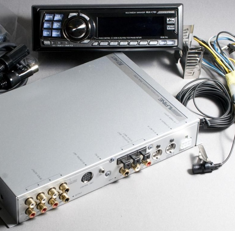

Работа проверялась на Alpine PXA-H701

Отдельное спасибо Alex_St за предоставленный DSP и kostya740 за RUX.

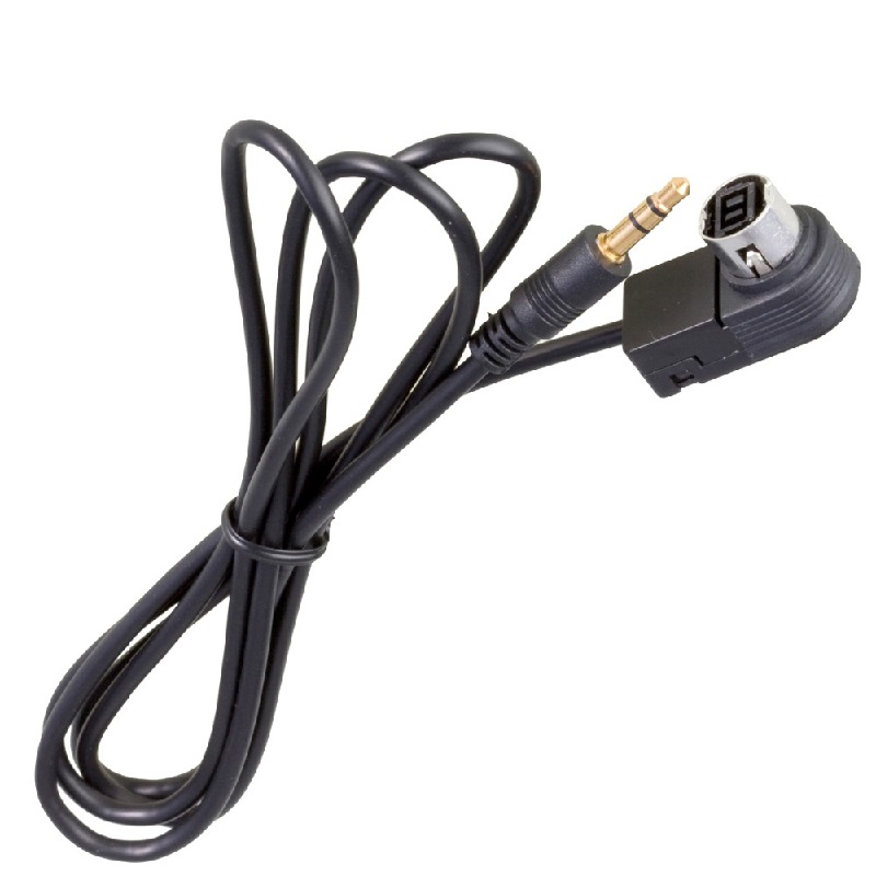

Разъем для подключения шины можно купить например такой и поработать паяльником.

Я погонял данное изделие с 700м процессором.
Вся заявленная функциональность работает замечательно. Только чтобы переключать пресеты - необходимо заранее выполнить команду инициализации. Остальные команды работают и без нее.
Что понравилось - автор реализовал возможность слушать поток и записывать команды. Так можно соснифить и другие команды. Например, управление настройками процессора - задержки, и т.д.
А так же - выполнить любую неизвестную команду для проверки реакции проца.
Из нюансов - если девайс уже запущен на момент старта процессора - проц не включает рукс. Управлять процем можно тогда только по аинету. А если на момент старта процессора девайс не включен, а потом включить девайс - проц видит, что аинета нет, и включает рукс. После старта девайса - процем можно управлять и так и так.

Здравствуйте. Перечитал все возможные форумы по этой теме, но так и не нашел готового решения. Вот есть ардуина, есть прошивка, а как эту ардуину подключить к процу? Есть ссылка на китайский шнурок, а что с ним делать то? Куда его вставлять в ардуине? Кроме того, как я понял, ардуина к компу по usb подключается, программой терминалом можно команды отправлять. Но это же не удобно. Надо какую-то програмульку, которая в автозагрузке будет запускаться и включать проц, она же будет следить за системной громкостью компа, пересчитывать 100 градаций громкости компа в 36 процессора, и отправлять ему соответствующие команды. Как это реализовать можно? Друзья, помогите пожалуйста, кто понимает это! Я в этих хексах ничего не понимаю. Заранее спасибо!
denis239tp вне форума   Ответить с цитированием
Старый 27.05.2018, 10:30   #9
YAM1966
Аватар для YAM1966
Регистрация: 01.06.2013
Сообщений: 2,006
А потратить 5 секунд своего времени на поиск распиновки в интернете - не?
AINET+ 3 контакт
AINET- 2 контакт
