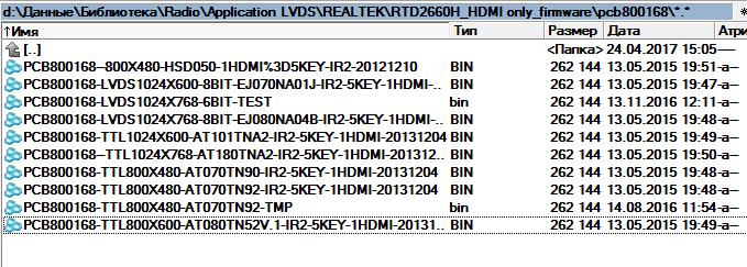

Старый 24.04.2017, 16:10   #1265
Leobor
Регистрация: 13.05.2014
Город: Воронеж
Регион: 36
Машина: SGV 1.6 3d
Сообщений: 799
Ну не то, чтобы как для народного, но есть:
И то там видны две моих...
