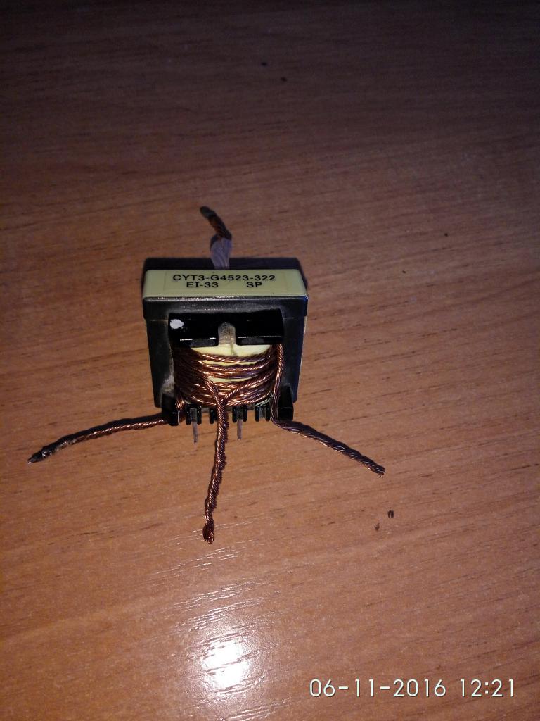

Получился такой транс, провод не нашел 1мм,пришлось пучком 0.38 мотать 3 витка отвод и еще 3 витка.вот ток сомневаюсь в сие правильности

"пришлось пучком 0.38 мотать 3 витка отвод и еще 3 витка.вот ток сомневаюсь в сие правильности"
I- 6+6 (виков 1.0 мм)
II- 8+6+6+8 (виков 1.0 мм)
ПРОЧИТАЙ ЕЩЁ РАЗ НАЙДИ ОШИБКУ!
http://www.pccar.ru/showthread.php?t=264
так вторичку вроде не трогают,там он на тороид мотает
Скрутил то ты его (пучок) так конктретно .
смотал верхние 19витков и пучком минимум в 7 проводов 0,38 ? ну да примерно так, осталось за малым..
