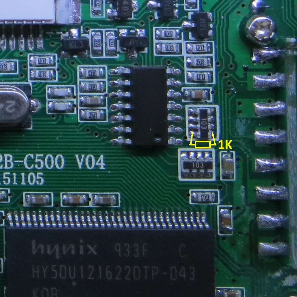

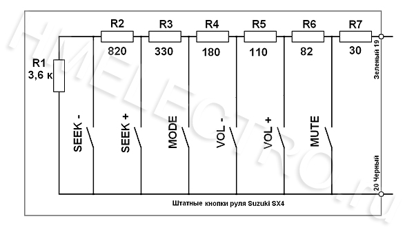

1. Если я припаяю резюк 1kOm как Вы писали тут
http://pccar.ru/attachment.php?attac...0&d=1473960216
Мне все равно нужно будет выпаивать общее сопротивление R1 ?

По п.1. Да, необходимо выпаять сопротивление на массу.
По п.2. Можете получить и кирпич залив прошивку не от той версии. При этом перепрошивка только программатором.
Благодарю Вас от всего сердца!
Все заработало. Руль перепаивать не стал. Хватало установки сопротивления. Паял к детальке и ближайшей ноге микрухи, т.к. резюк обычный не SMD был. Все работает! Показания в диапазоне от 45 до 200
