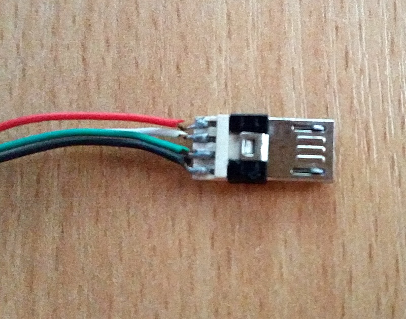

Ребята добрый день!
Есть парочка вопросов:
1. Питаю планшет через Y otg, все работало без проблем, пока не оборвался (из-за небольших недоработок конструкции) и тут я понял, что не знаю распиновку, как припаять обратно xD
Похоже я перепутал дата+ и плюс, планшет думает, что зарядка идет, но сам разряжается постепенно.
Если меняю белый и красный - ничего не происход. Пробовал разные варианты или не работает или разряжается.

Чёрный-зелёный-белый-красный. Только по фото у вас не понятно откуда начинать. Да и нужно ли начинать, после +5в на ДАТА?

Сообщение от wired Посмотреть сообщение
Вы так лихо меняете провода местами, на дату подаёте +5, посте этого врядли что то заработает. Вбейте в поисковике, распиновка разъёмов Usb и будете удивлены..
...Похоже я перепутал дата+ и плюс, планшет думает, что зарядка идет, но сам разряжается постепенно. ...
