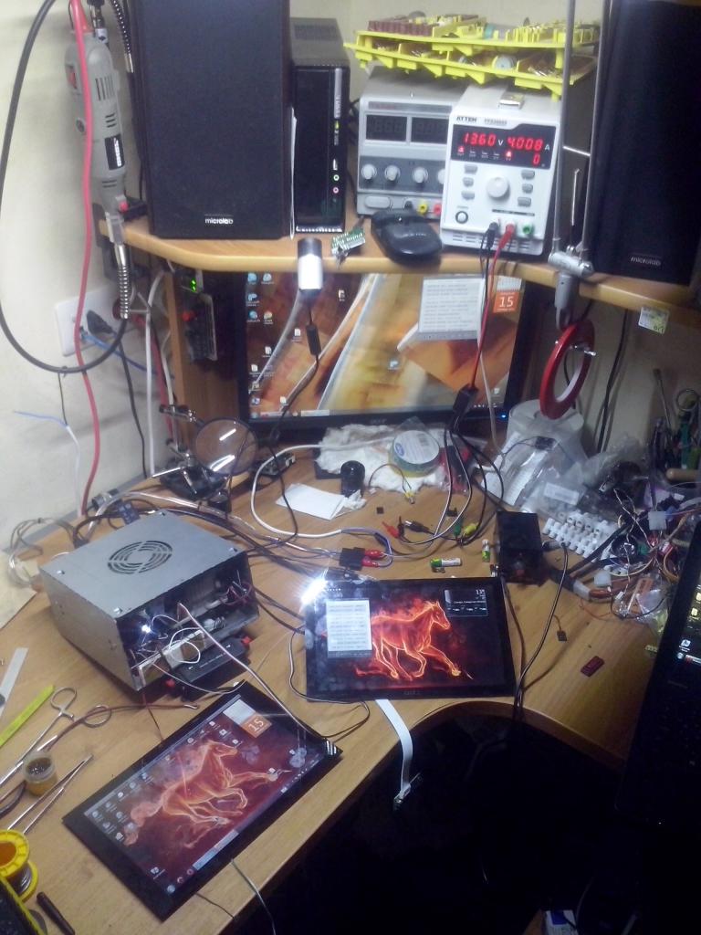

Надеюсь посчитать сможете, система не из бюджетно-слабых...
