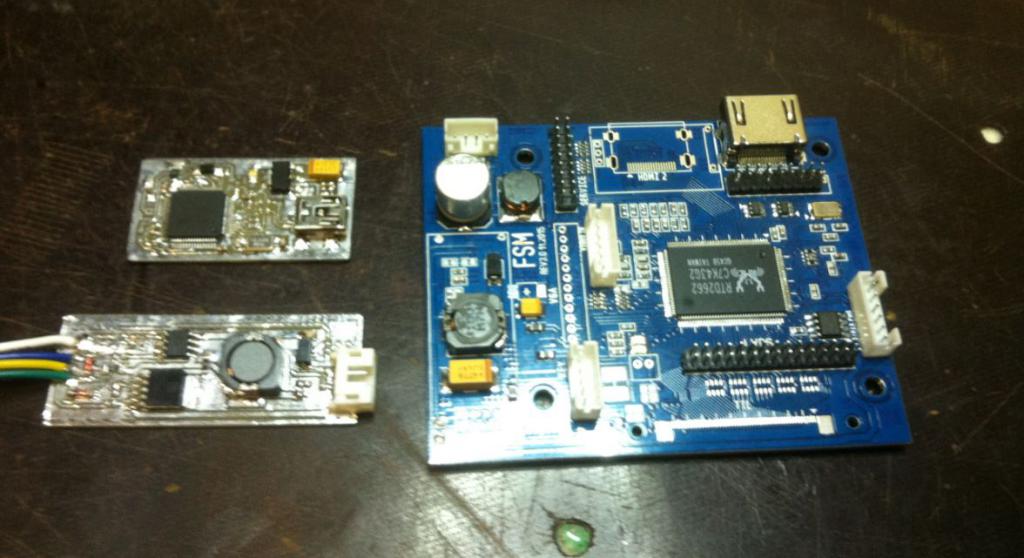

Ну вот наконец то собрал sirote то что планировалось, у самопала вид конечно не заводской))), ну тут без вариантов. На плату драйвер не удалось установить, дроссель в наличии только большой и он всю малину портит.
да пофиг , лишь бы работал как часы .
