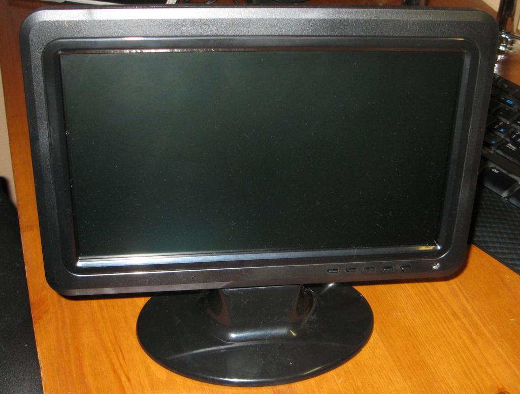

Смотря для чего. Если сравнивать с "народным":
Плюсы:
- Встроенный звук. В режиме HDMI звук вынимается прямо из него и выводится на усилитель на борту. В остальных режимах звук в усилитель заводится через отдельные три входа. Для каждого видеовхода свой звуковой - на плате стоит коммутатор звука. С усилителя выход сразу на динамики. Нажатия на кнопки "+" или "-" регулировка громкости. До других регулировок добираться через "Mode".
- Три варианта напряжения питания матриц 3,3В, 5В, 12В, выбирается джампером. Насколько мощный преобразователь - не помню, но до 22" матрицы подключать можно.
Минусы:
- Нет линейного выхода звука, только с выхода усилителя. Усилитель D класса, т.е. "цифровой", 2*3Вт без "массы", т.е. выход как у мостового. Если нужен линейный - придется колхозить со входа м/сх усилителя.
- Контроллер просыпается с громким щелчком в динамиках, довольно сильным. Не знаю, может усилитель такой...
- Ну и последнее, почему он не ровня "народному" - нет включения КЗХ.
Так что насчет применения в машине - вопрос очень даже спорный, а вот для какого нибудь мультимедийного монитора - он просто идеален. Я ради интереса на нем собрал расхожий монитор 10,1" - я лично очень им доволен.
Прошивку я дорабатывал так же, как и для народного - принцип не сильно отличается, тем более первый раз ошибся и заказал 800*480.
Теперь дорожка уже проторена - сейчас лежит ждет прихода такого же контроллера старый ЖК филипс 26" - скоро предстоит ему операция по смене пола и он начнет новую жизнь уже монитором под триколоровский ресивер.
Ёпть! А то ж...
