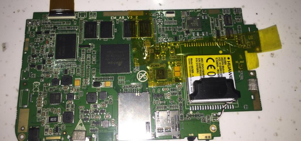

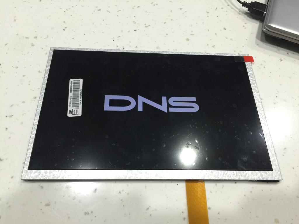

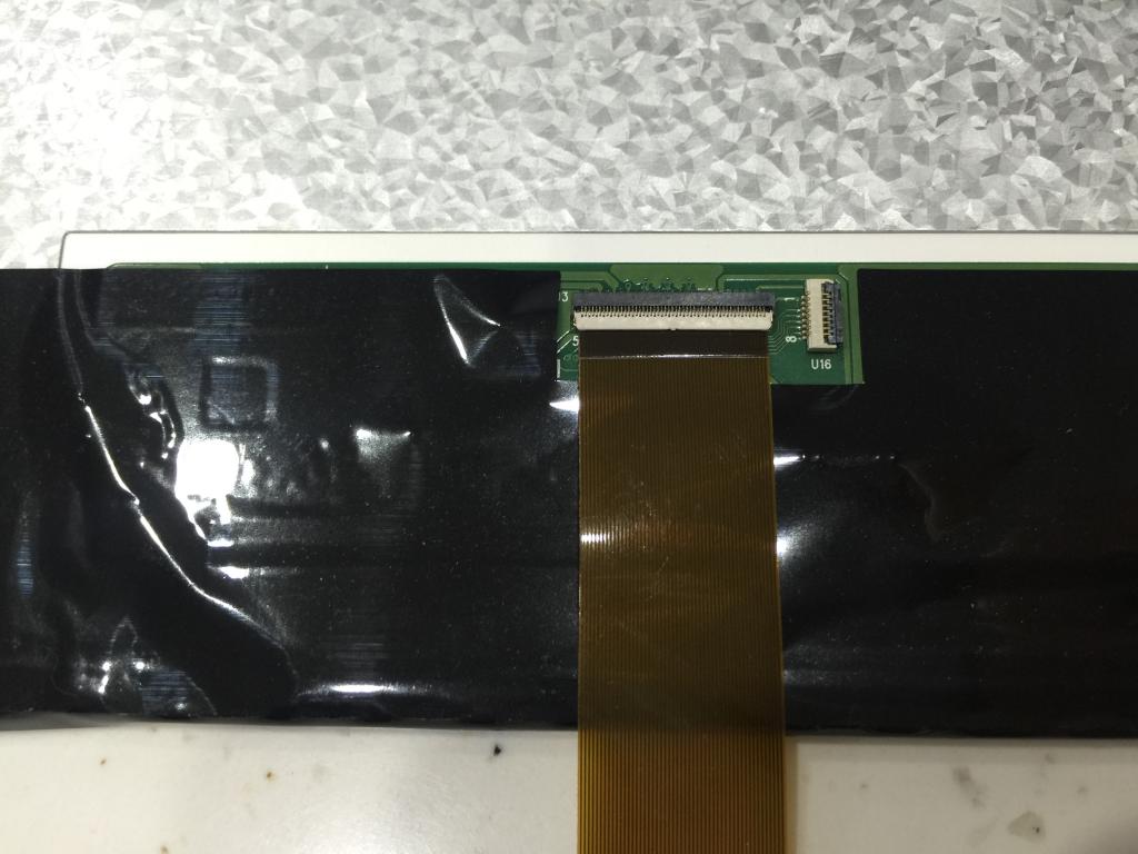

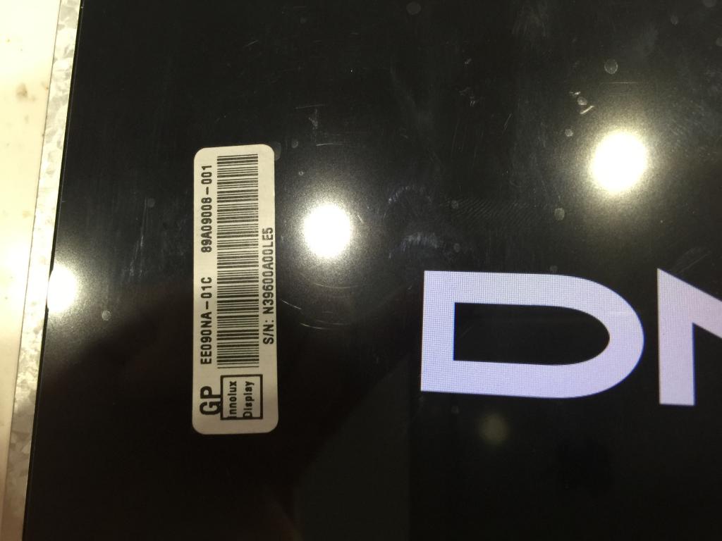

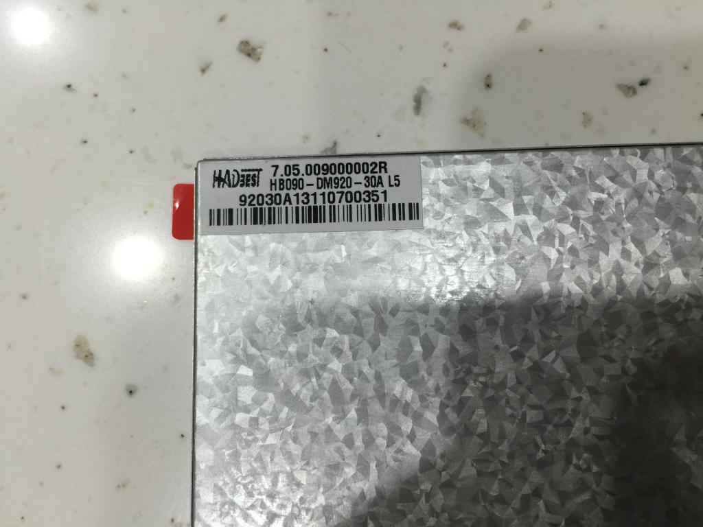

Имеется такая матрица:
Вложение 42019Вложение 42020Вложение 42021

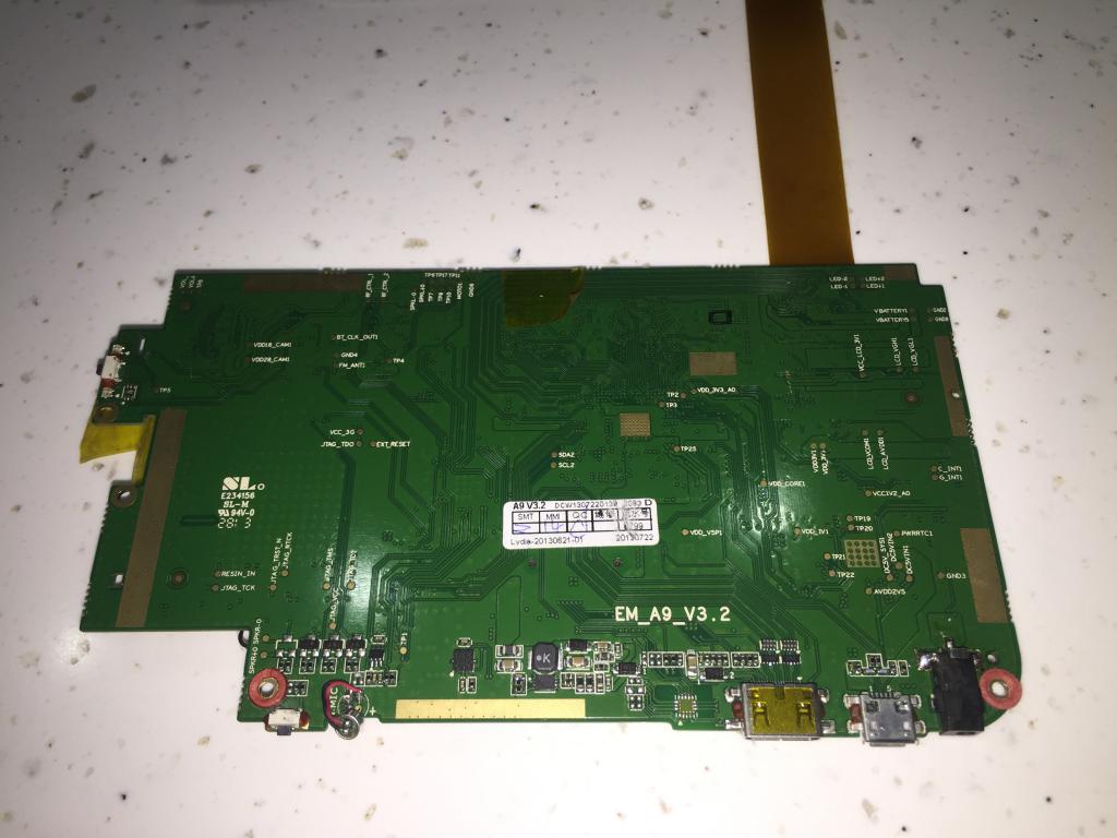

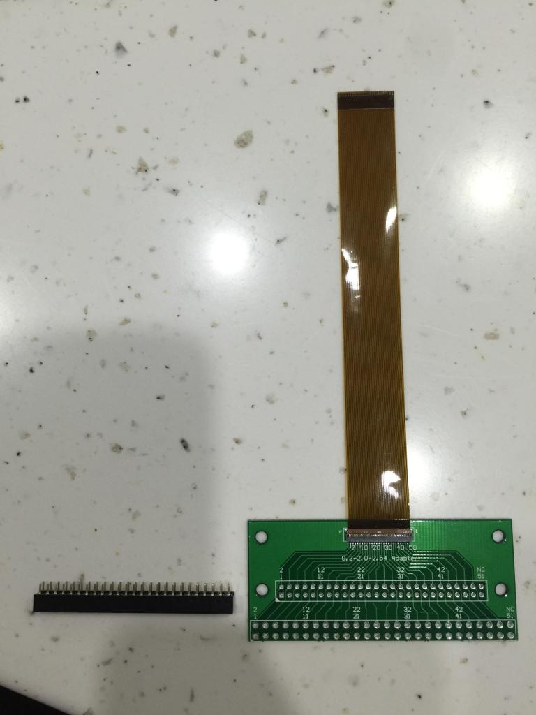

Не могу найти распиновку на нее, матрица от планшета DNS, плата от планшета у меня тоже есть, изображение на матрице со шлейфом который я заказал с тао тоже есть, заказал также разведенную платку с конектором 51пин и конектором для народного, хочу подружить эту матрицу с народным. Как вычислить распиновку?
Leobor 16.12.2015 18:40
Не надо ничего вычислять, просто взять, да и посмотреть в ее аналог... Там все и найдется...
Их всего то аналогов - раз-два и обчелся: ED090NA-01A (-01B) и EJ090NA-01B и усё...
ИНФОРМАЦИЯ не проверена!!!
-=zds=- 17.12.2015 03:11
Сообщение от Leobor (Сообщение 346444)
Спасибо большое, так и знал что ты поможешь первый. Распиновка стандартная lvds 40контактов, первые 11 за тач отвечают, осталось прошивку найти. У меня таких матриц просто штук 50 а тачей еще больше, буду у себя в машине менять на эту.

1280x800 На данный момент лучше той которая у меня стоит hsd089IFW1 (1024x600), и углы у моей никакие, с водительского еще нормально, а вот с пассажирского черный экран, из 9" особо приличного ничего нету, а 10.1" уже большая.
А, ну и тач у меняя под нее родной есть, он прям в матрицу конектится, с новым контролером от басурман будет проще подключить

Она конечно не IPS, но у иннолюксовской серии EJ/ZJ/EE шикарные углы обзора. Практически под 170 градусов. Хоть явно и не говорится о технологии (в ДШ написано Normally White, что говорит о TN), да и панелук тоже это утверждает, но я встречал не один раз информацию, что эти матрицы MVA. Один только угол у них прихрамывает - снизу. Но это херня, с пола никто не смотрит на монитор.
Да в том то и дело, я сравнил углы с той которая сейчас у меня стоит, прям реально есть ради чего менять, ну сейчас пассажиры вообще не видят картинки

Там по фоткам вообще другой конектор чем у меня. У меня плата от планшета есть, может там както можно вычислить lvds или ttl, хотя по мануалу как lvds она идет
