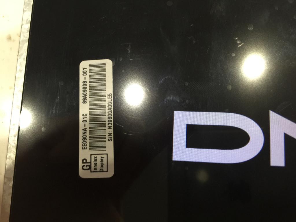

Имеется такая матрица:

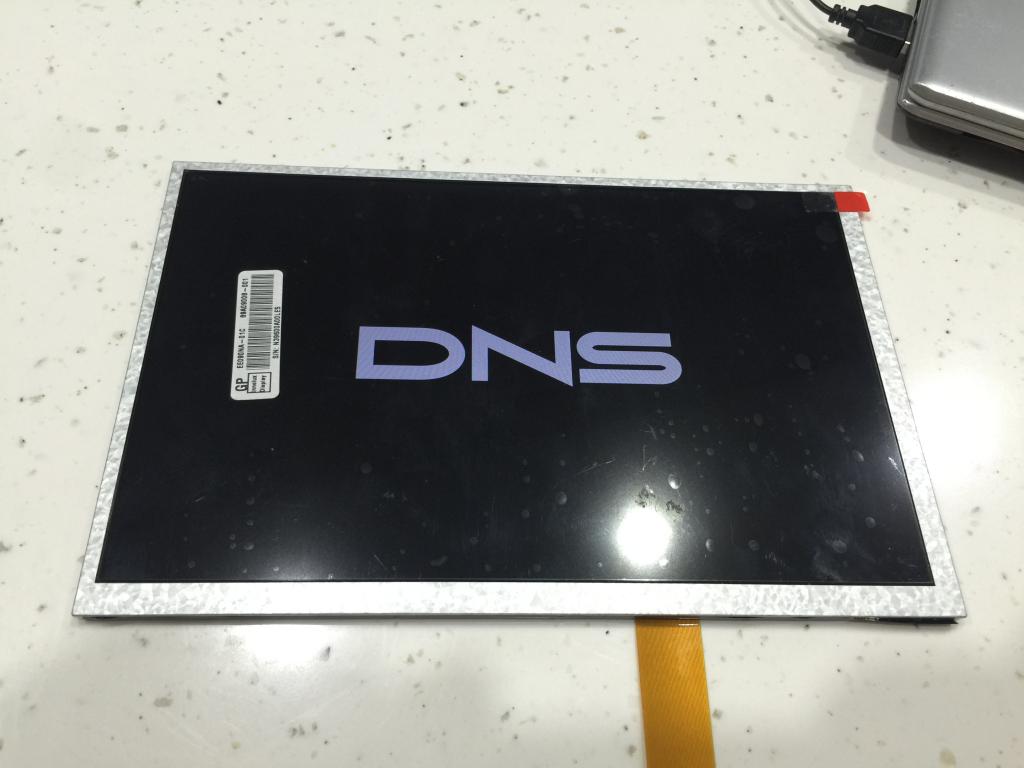

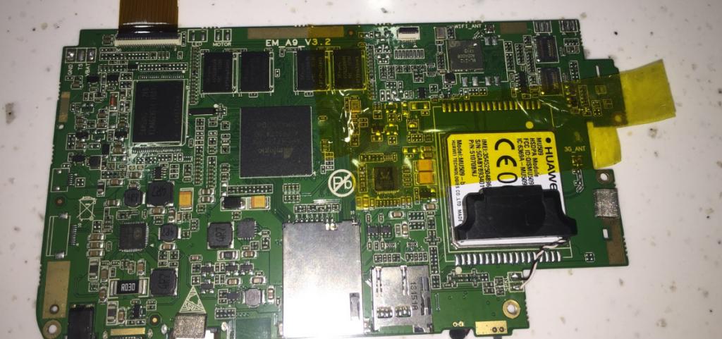

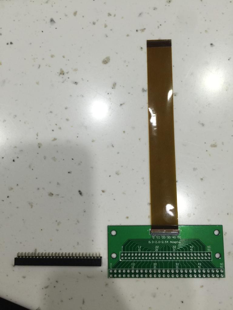

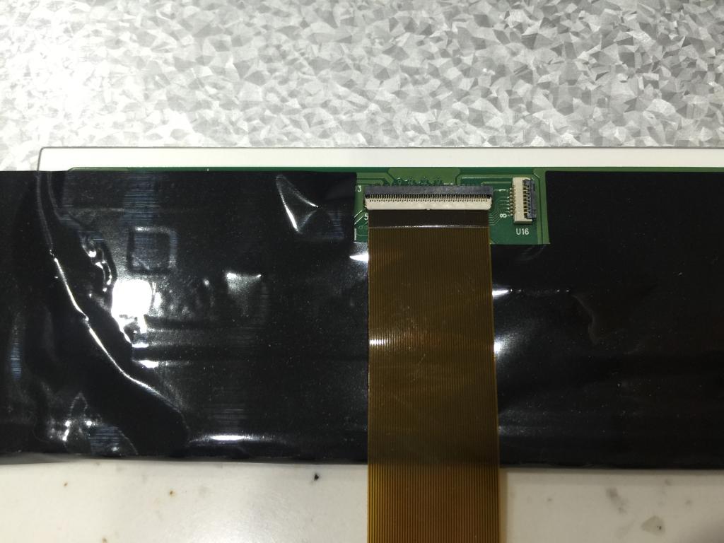

Не могу найти распиновку на нее, матрица от планшета DNS, плата от планшета у меня тоже есть, изображение на матрице со шлейфом который я заказал с тао тоже есть, заказал также разведенную платку с конектором 51пин и конектором для народного, хочу подружить эту матрицу с народным. Как вычислить распиновку?

Не надо ничего вычислять, просто взять, да и посмотреть в ее аналог... Там все и найдется...
Их всего то аналогов - раз-два и обчелся: ED090NA-01A (-01B) и EJ090NA-01B и усё...
Спасибо большое, так и знал что ты поможешь первый. Распиновка стандартная lvds 40контактов, первые 11 за тач отвечают, осталось прошивку найти. У меня таких матриц просто штук 50 а тачей еще больше, буду у себя в машине менять на эту.

Блин, а она точно ЛВДС? Там еще эти поганые ВГЛ и ВГШ. И на абабе она вроде к ТТл подключена http://www.alibaba.com/product-detai...159380780.html. Или обман?
Там по фоткам вообще другой конектор чем у меня. У меня плата от планшета есть, может там както можно вычислить lvds или ttl, хотя по мануалу как lvds она идет
