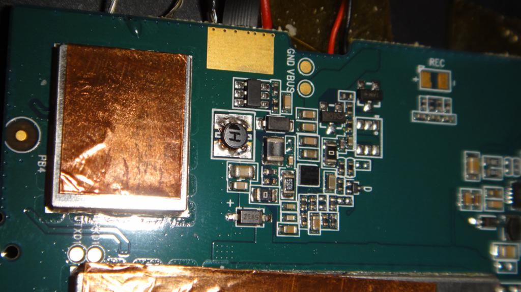

Дома туман?
да нет, с телефона... надо надписи на деталюшках? прям не знаю как подлезть, вспышка засвечивает и не вооруженным взглядом то их не разглядеть... с мыльницы не намного лучше..

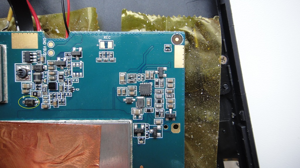

сделал еще фото, при дневном свете лучше и выложил на Ядиск, на форуме размер режет..
https://yadi.sk/i/lu_cy-zPkKiu4
https://yadi.sk/i/OindD4YNkKivb
LeoBlack вне форума   Ответить с цитированием
Старый 09.11.2015, 15:18   #1016
YAM1966
Аватар для YAM1966
Регистрация: 01.06.2013
Сообщений: 2,006
Сообщение от LeoBlack Посмотреть сообщение
Стабилитрон в овале проверьте....
Вложение 41569
звонится.. или как то иначе его проверяют (мультиметром)?
ПыСы: нашел такой рабочий девайс с разбитым сенсором за 500р..
Но надежду отремонтировать старый не оставляю., был бы второй для подстраховки...

Сообщений: 2,006
Ногу одну ему поднимите и проверьте тестером его, потом цепь, параллельно которой он стоит...
