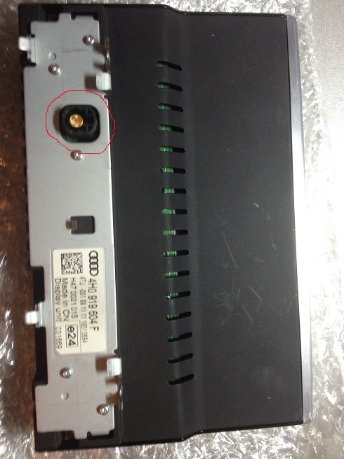

ну питание и земля - это понятно. А вот кабель LVDS...... Тогда без точной информации вообще не обойтись:
Что за кабель LVDS? Куда он втыкается? Сразу в матрицу или через какой то переходник? Где он на фотках? Где разъем LVDS на фотках?
Какая родная матрица стоит - точное ее название.
Какая матрица будет ставиться - точное ее название.
Для чего в монитор заходит +12В? Матрица вполне себе неплохо питается и по интерфейсному кабелю.
Без этого не разобраться.

Отмечено красным

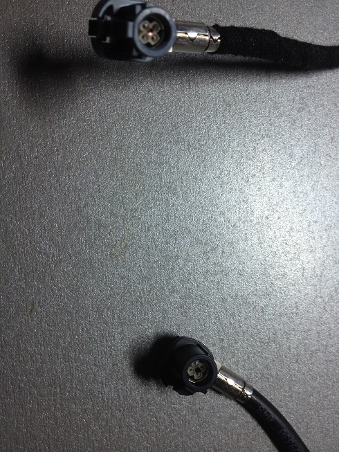

Вот кабель LVDS

Откройте даташит на матрицу, который Вы дали на яндиске и почитайте в нем, что такое LVDS и сколько проводов должно быть. Для 262 тыс цветов должно быть 4 пары плюс земля (к каждой паре). Сколько? Правильно, 12 жил. И это, LVDS никогда в массовом производстве не бывает мобильным (отключаемым оперативно). А Вы что показываете? Это наверное RGB?
