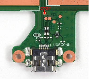

Всем привет, мне достался Nexus 7 gen 2 с выломанным юсб разъемом. Выломали от души, с куском текстолита. По этой картинке нашел дорожки юсб и смог к ним подпаяться. Планшет заряжается, к компу подключается, но не работает ОТГ. Собственно вопрос: может кто знает где на плате найти пин от ОТГ к которому можно подпаяться или возможно где-то на плате есть просто незадействованные выходы усб (напимер для 4G модема или еще чего)

Курил этот топик и нашел что кто-то подпаивался к площадкам над юсб разъемом. По логике то что на фото ОТГ, но может кто нибудь это подтвердить? Нажмите на изображение для увеличения

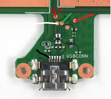

Сообщение от Lexazan Посмотреть сообщение
Курил этот топик и нашел что кто-то подпаивался к площадкам над юсб разъемом. По логике то что на фото ОТГ, но может кто нибудь это подтвердить? Вложение 40232
могу, эти 5 контактов круглых это и есть USB
тот что ты указал как раз OTG
я поял вот так, землю на сам разьем потому что тоже сломана плата была
з.ы. вообще тестер в помощь, прозвони контакты, я мог на рисунке плюс попутать, он может быть на другом контакте тот что рядом ниже пустой
з.ы.ы. будеш поять бери кабель нормально экранированный. Я сначала взял дешманский кабель без экрана, у меня на нем флешки только работали а вот камера и звук упорно не хотели. Экран на землю кидай
