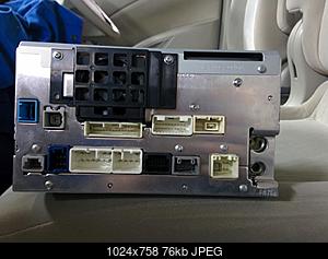

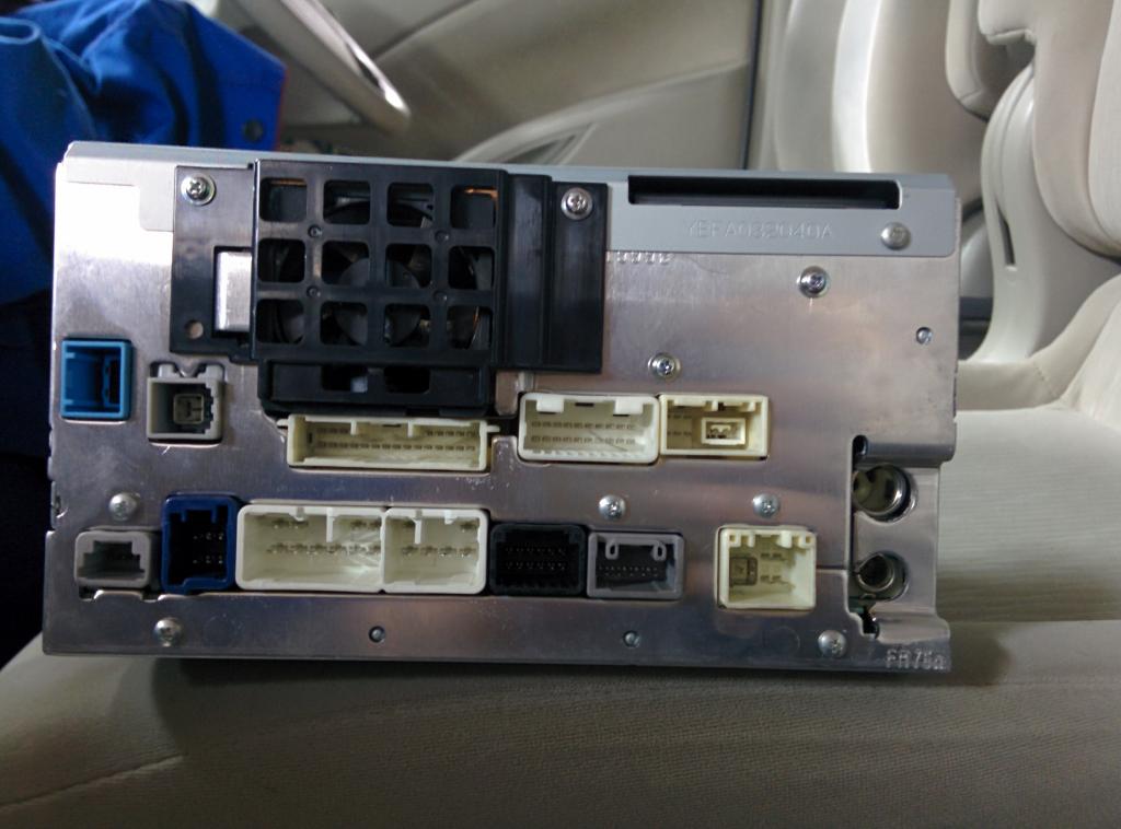

Вопрос к YAM1966: в машине toyota isis 2008г. установлено ГУ matsushita с HDD, навигация не отдельным блоком а уже встроена. Есть передняя и задняя камеры, поэтому и не хочу менять голову. Для камер, как я понял, установлен отдельный блок управления. Есть управление на руле. Есть RCA вход, активируется кнопкой TV/VIDEO. Отсюда и вопрос, возможно ли с помощью вашего устройства подцепить вместо штатной навигации андроид блок, да ещё и сохранением остальных функций магнитолы.
Viacheslav827 вне форума   Ответить с цитированием
Старый 23.01.2015, 07:51   #109
Viacheslav827
Регистрация: 15.08.2014
Регион: 38
Сообщений: 4
Viacheslav827 is on a distinguished road
здесь показано примерно то, чего я хочу добиться. Но как работает это блок я так и не понял
ID:	38283 это разъемы на ГУ

Сообщение от Viacheslav827 Посмотреть сообщение
Можно, но только не вместо штатной нави, а через видео вход.
У меня установлен контроллер Юрия 3-й версии (купил до выхода 4-й) на штатной японской магнитоле Toyota Estima Hybrid 2008г (тоже производства Matsushita). Самое сложное - это добраться до шлейфа между тачем и штатным контроллером для установки устройства Юрия, остальное просто.
Работает уже год. Вот видео
