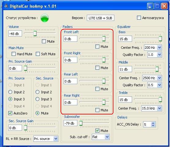

Прислал Денис еще одну плату на проверку - так же шипит!
Дело в следующем: в программе управления под WINDOWS есть поканальные подстроечные регулировки громкости(на скине обведены красным). Т.е. можно у конкретного канала настроить чувствительность/громкость/ баланс. Если эти значения 0db(см. скин) - то усилок шипит!Если убавить все каналы на одно деление(-10db) - то шипения НЕ СЛЫШНО! В программе под андроидом такой функции нет(по дефолту значение 0db): если один канал убавить - прибавиться на другом(баланс/качелька).В программе под андроидом нужно делать как в программе под Виндой (ИМХО)- поканальную регулировку, тогда шипа не будет слышно!
Ну, переделывать программу мы точно не будем. Баланс и фейдер делали "качелькой" специально для удобства регулировки в машине. Чувствительность каналов убавить, думаю, не проблема. Во вторник доберусь - послушаю, а то до этого шипения не замечал.
Daniel вне форума   Ответить с цитированием
Согласен, "качелька" - очень удобно! Может ввести тогда общее повышение/понижение чувствительности/громкости 4 каналов в доп настройках(как вариант),а качелька только на уменьшение? Ну или хотя бы по дефолту все 4 канала убавить: сделать -10db а не 0.
