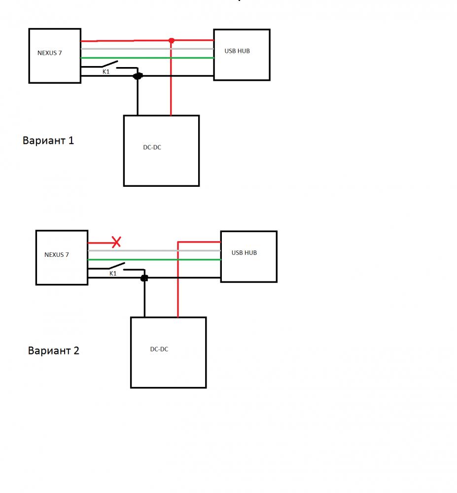

проблему с постоянным отваливанием нашел ))
нельзя сигнальные линии прокладывать по монтажке. Сделал напрямую кабелем и пробелма ушла.
Остался единственный вопрос. Питание на планшет не подавать? OTG без него нормально будет работать?

Сообщение от armlive Посмотреть сообщение
Ну у меня работает ведь!
Так ты не сообщил ведь, как у тебя плюс от планшета распаян?

все равно не понял. Какой из двух вариантов ты сделал? Оба варианта предполагают активный хаб.

Насколько я понял, у него вариант №2.
