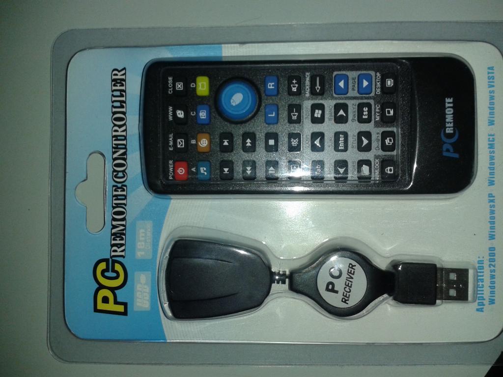

Ребят доброго времени суток. Подскажите плиз мож кто сталкивался.. В общем тема такая --Имеем Icardc 1.05 и мультимедийный пульт. Так вот вопрос в следующем --как назначить в медиаплеере айкара горячие клавиши? реально ли? Этот пульт работает с мультимедийными программами, переключает треки, перематывает, регулирует звук...по сути больше от него ничего не надо. --в дальнейшем будет пульт на руле --это как адаптер и аналог обучения

Можно, точно в версии 1.7, но придётся подключать ардуинку, у меня работает с любым пультом.
Читай http://pccar.ru/showthread.php?t=16718

А в версии ниже никак(( В том же фубаре есть горячие кнопки.. а плеер в айкаре на чем построен? мож гдето можно назначить

На это может ответить сам Берсенев.

вопрос решился правильной установкой фубара --на нем все идеально подхватывается
