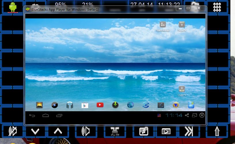

Поставил последнее обновление скина с блюстэком. Окно вроде захватывает но остается торчать рамка. Как быть?
PS имя окна в скине исправил.

Поставь в iCarDSConfig галочку Turn off Aero Theme(Vista/Win7), при запуске икара будет отключатся тема Aero в Windows.
