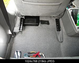

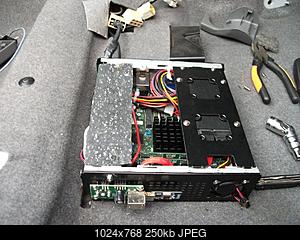

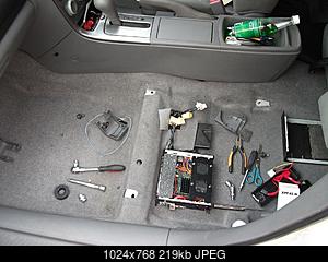

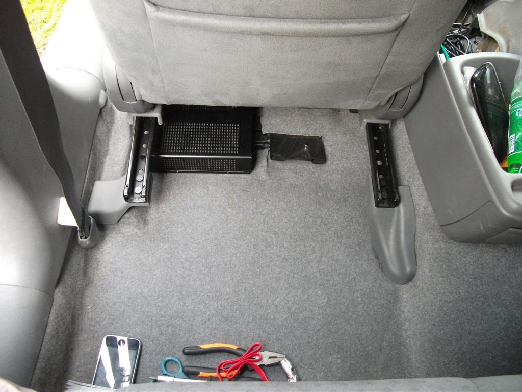

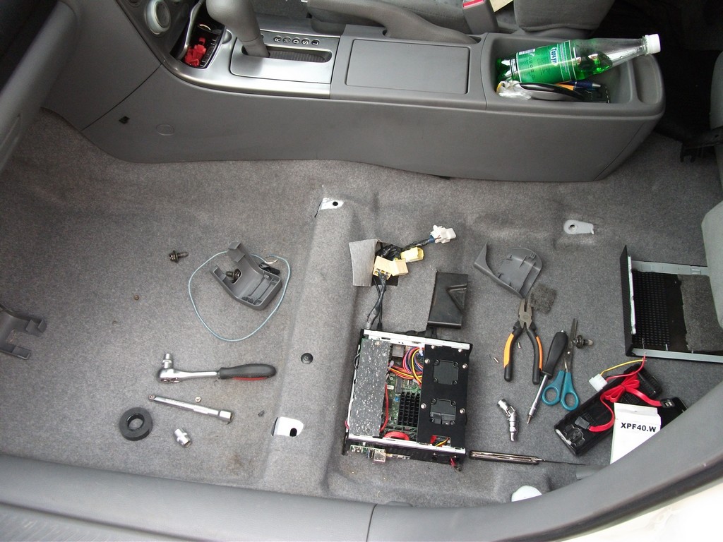

Системный блок под сиденьем. Видно, как все компактно расположено внутри
Слева как раз блок питания, накрытый сверху чтоб не замкнул на корпус. Дополнительно поставил маленький кулер на выдув. Шумит, гад, сильно, но пока перегревов не замечено.

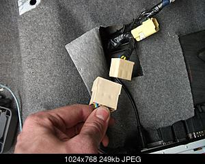

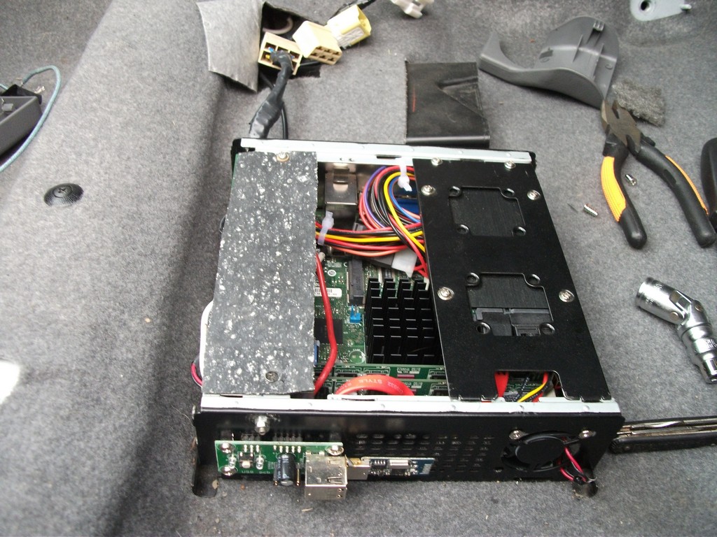

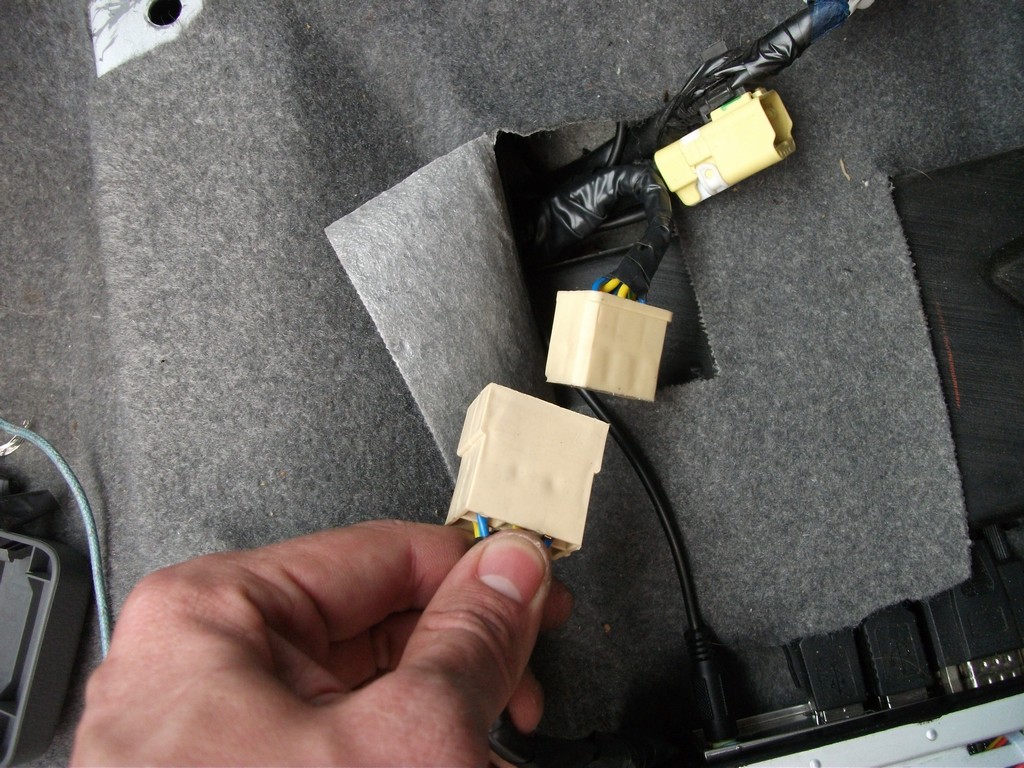

Все провода питания соединяются при помощи 6ти пинового штекера. Там +12 от аккумулятора, масса от аккумулятора, ACC, питание от блока на монитор с массой ну и питание для USB хаба. АСС кстати проведено через 3х позиционный переключатель. То есть можно принудительно включить (включается вместе с магнитолой), либо выключить вообще, чтоб не тревожить комп (магнитола при этом работает штатно от АСС).

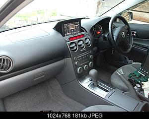

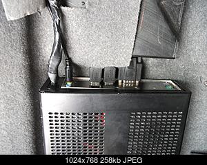

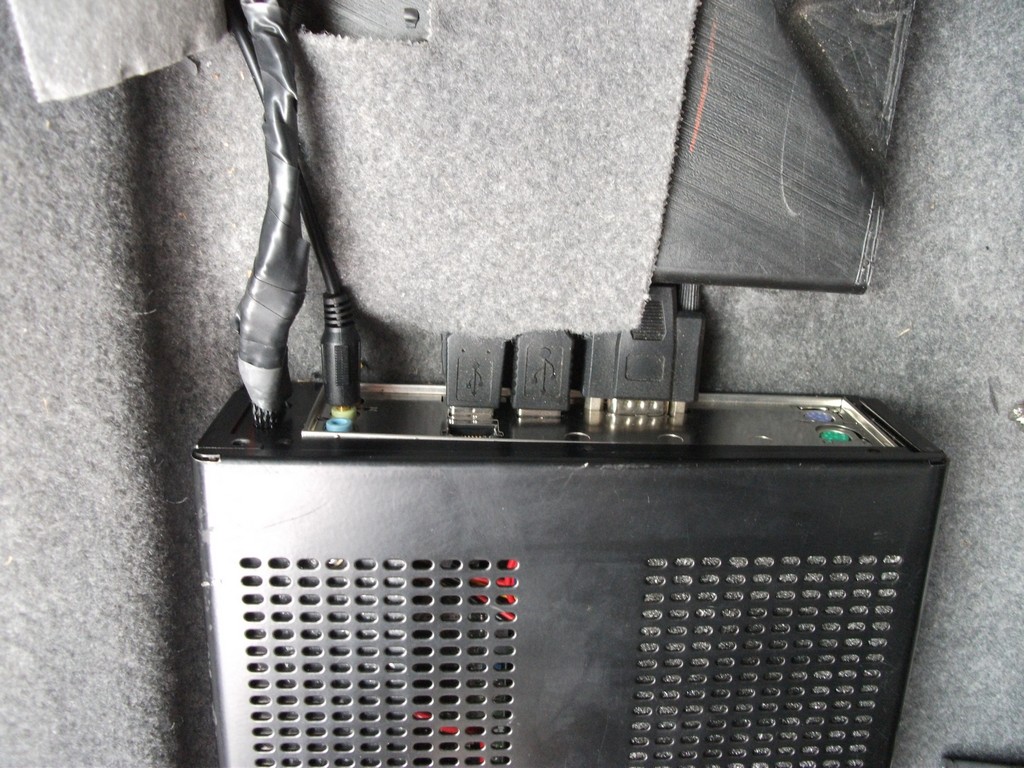

Здесь видно как осуществлено подключение USB и видео. Все провода проведены под патрубком обогрева ног задних пассажиров.

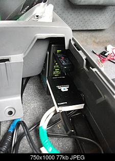

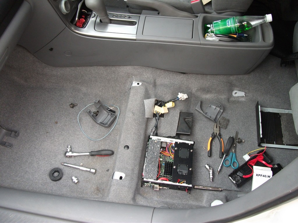

А вот так компьютер уместился под сиденье. Места предостаточно и задние пассажиры не будут пинать его ногами.

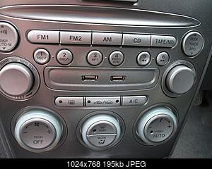

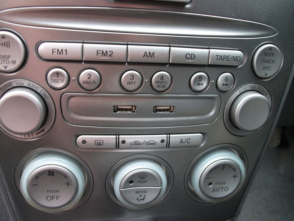

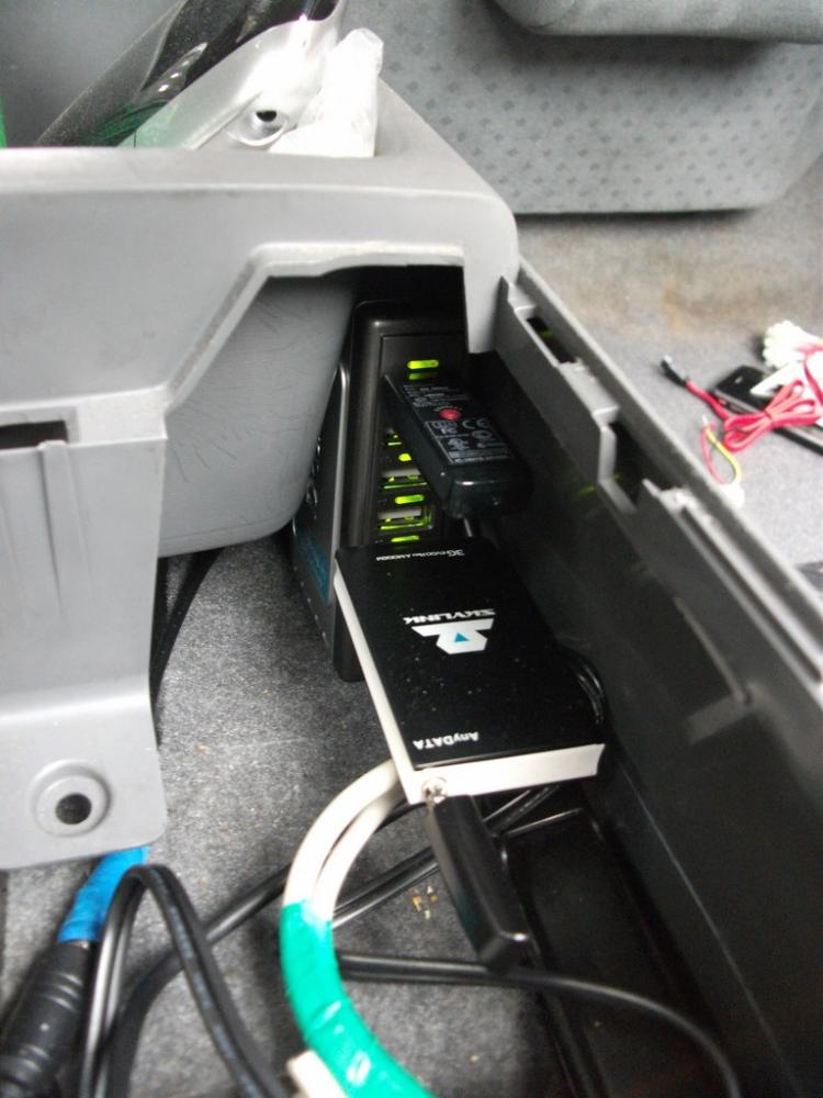

USB хаб в центральном тоннеле. Хорошо виден CDMA модем. Чуть позже пришла идея перенести его за монитор, и была тут же исполнена.
Зеленой изолентой перемотаны провода к выходам USB на панели магнитолы. Для изготовления удлинителей были взяты USB шнурки A (вилка) - B (вилка), у которых была обрезана B (вилка) и припаян штекер как на материнской плате для дополнительных USB. К нему присоединяются выходы USB с передней панели. Сделано это для того, чтобы при необходимости снять магнитолу было легко выдернуть этот штекер.

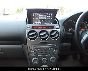

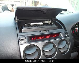

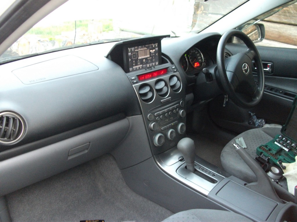

Вот несколько фотографий монитора

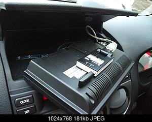

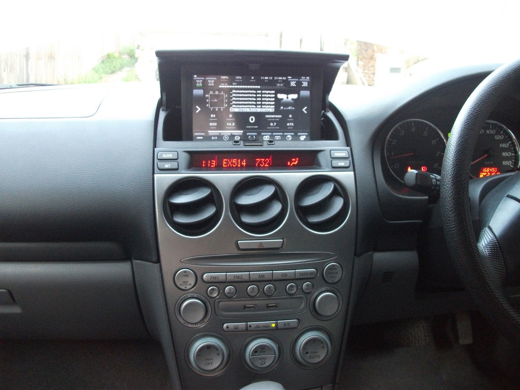

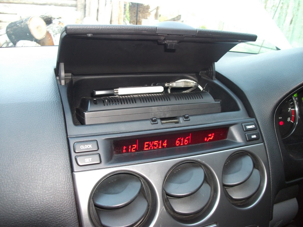

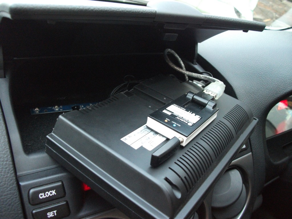

Если монитор положить в бардачек экраном вниз, то он замечательно закроется. При этом не надо производить никаких манипуляций по откручиванию либо вытаскиванию чего либо.
