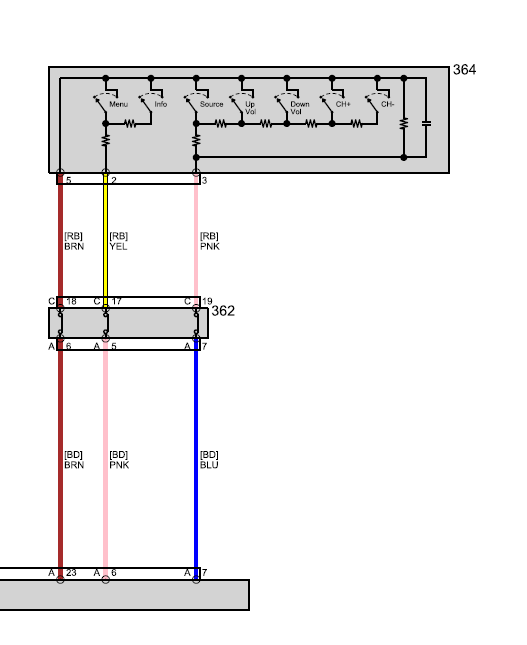

Сообщение от arten Посмотреть сообщение
Интересно, что это за поворотный контактор под номером 362.
не знаю что это

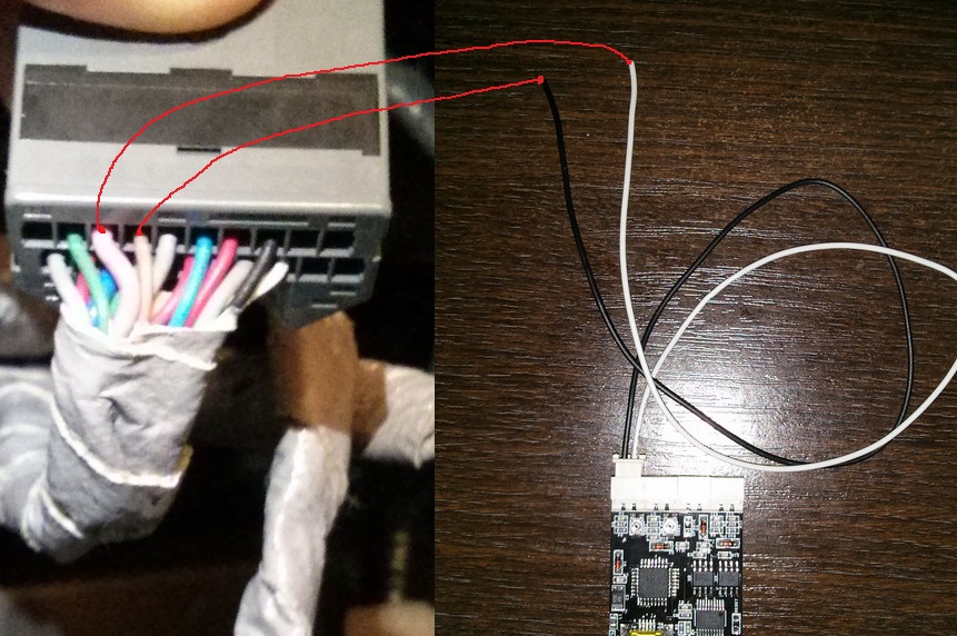

Старый 22.01.2014, 23:23   #32
ну так вот же куда надо цеплять JoyCon
от JoyCon взять два провода с коннекторами, черным оба зацепить на коричневый, белыми на розовый и синий. Будет две линии резистивных кнопок.
только от штатной системы кнопки обязательно отключить!!!

Т.е. если мне нужны только кнопки Source, Vol+-, CH+-, то мне нужно подключить эти провода?
