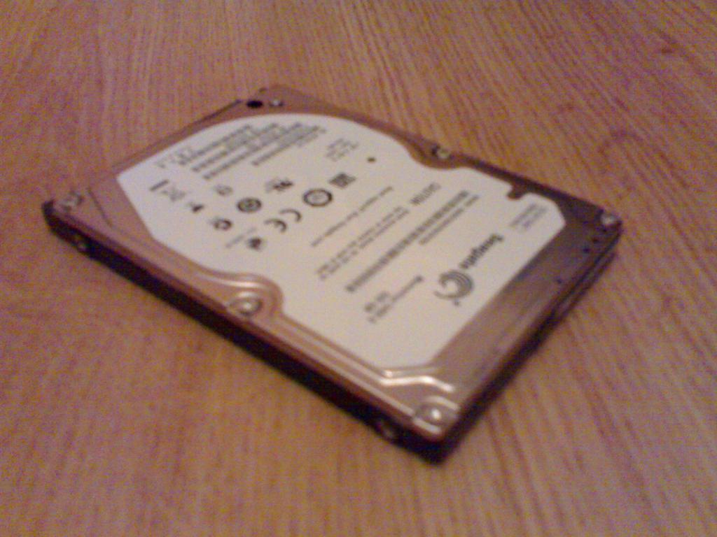

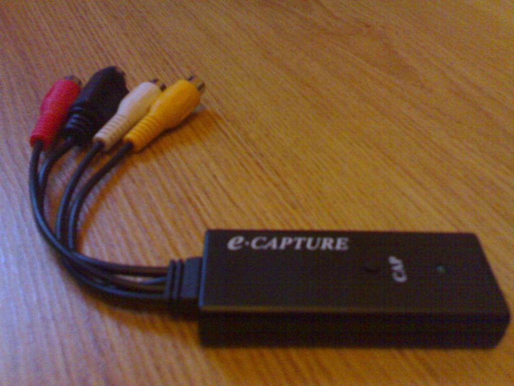

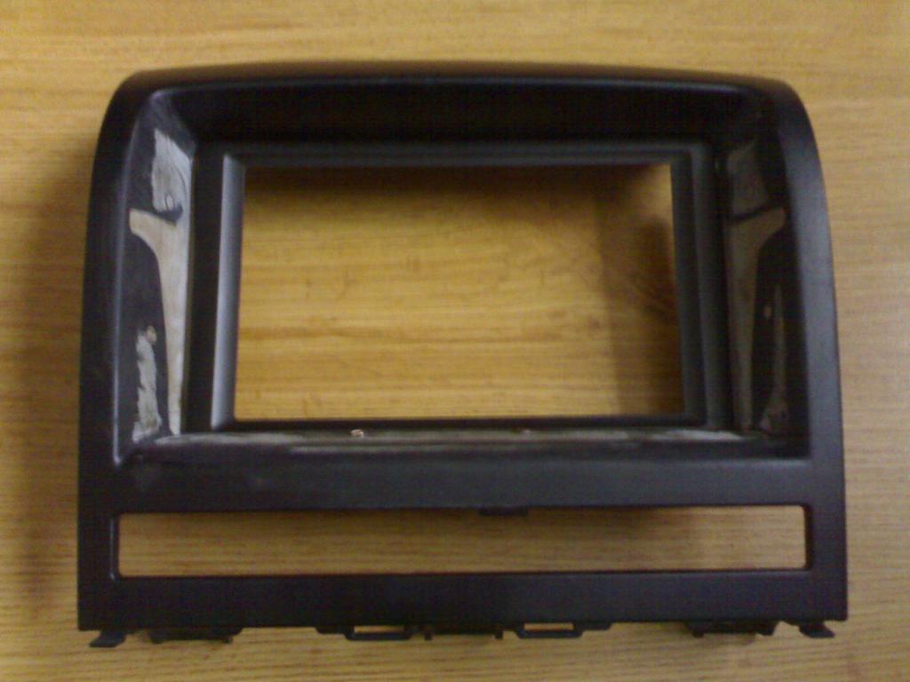

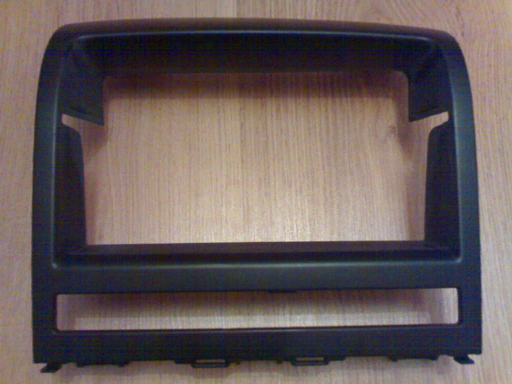

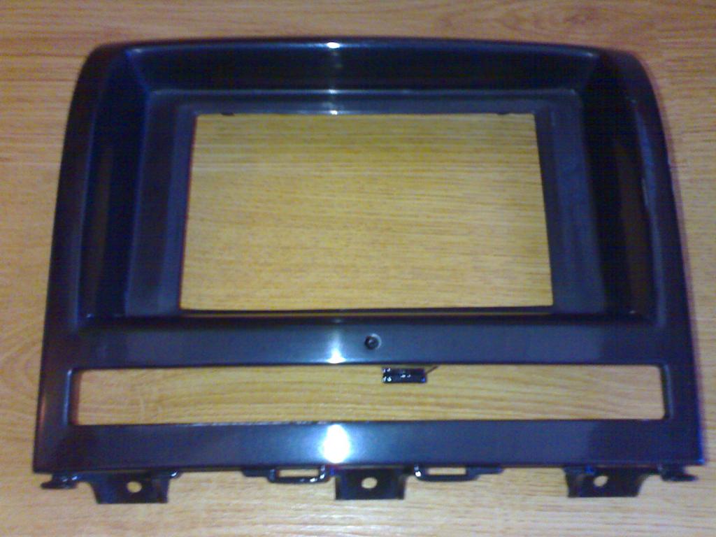

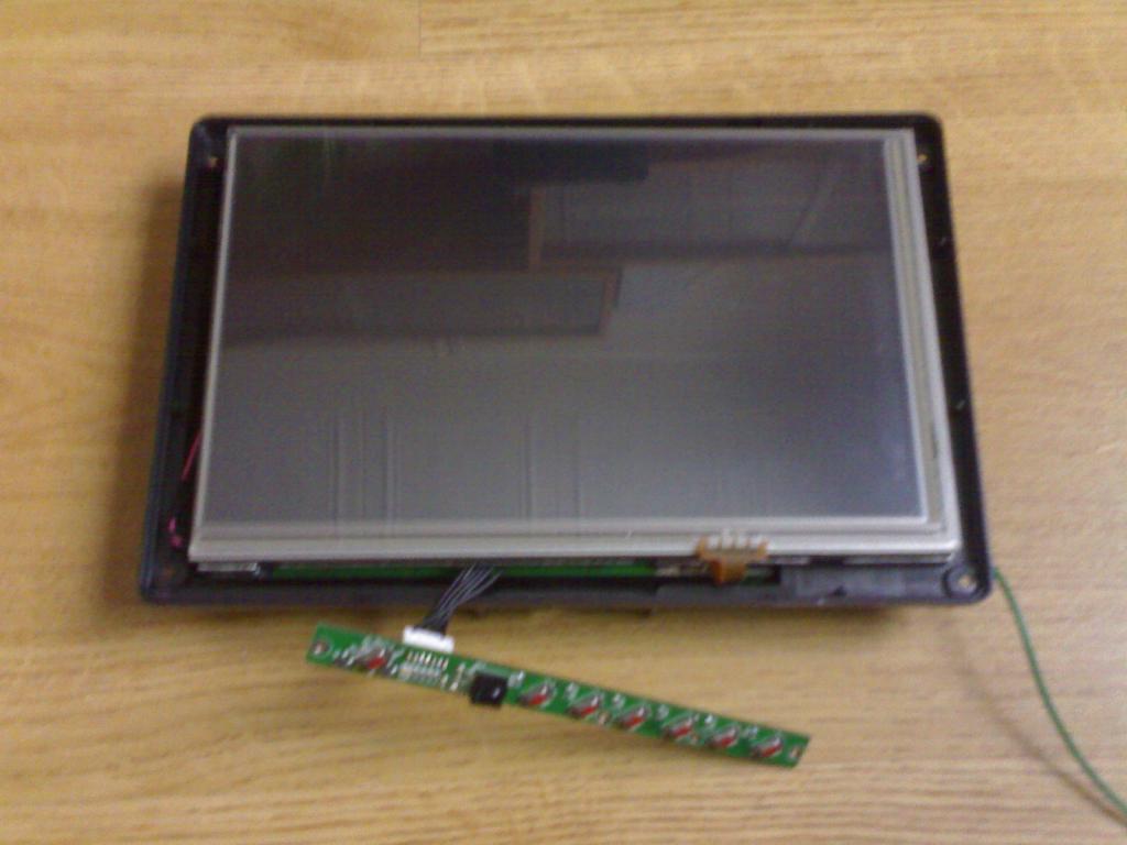

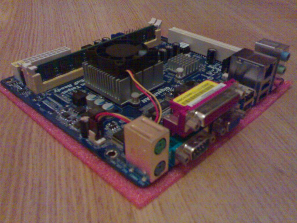

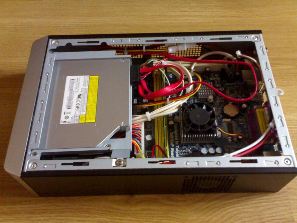

Установлен карпутер в Fiat Albea (комплектующие):
ID:	26252   Нажмите на изображение для увеличения
ID:	26253   Нажмите на изображение для увеличения
ID:	26254   Нажмите на изображение для увеличения
ID:	26255   Нажмите на изображение для увеличения
ID:	26257   Нажмите на изображение для увеличения
ID:	26258   Нажмите на изображение для увеличения
ID:	26259   Нажмите на изображение для увеличения
ID:	26260   Нажмите на изображение для увеличения
ID:	26262   Нажмите на изображение для увеличения
ID:	26263   Нажмите на изображение для увеличения
ID:	26264   Нажмите на изображение для увеличения
ID:	26265   Нажмите на изображение для увеличения
ID:	26267   Нажмите на изображение для увеличения
ID:	26268   Нажмите на изображение для увеличения
ID:	26269   Нажмите на изображение для увеличения
ID:	26270   Нажмите на изображение для увеличения
Последний раз редактировалось Машинист; 17.04.2012 в 22:33.
Машинист вне форума   Ответить с цитированием
Старый 13.04.2012, 22:18   #2
Hamster
Больной. Диагноз "Car PC"
Аватар для Hamster
Регистрация: 01.09.2005
Сообщений: 4,379
Краткость - сестра таланта?
Старый 13.04.2012, 22:21   #3
Машинист
Регистрация: 28.03.2012
Машина: Fiat Albea
Сообщений: 269
Машинист has a spectacular aura aboutМашинист has a spectacular aura about

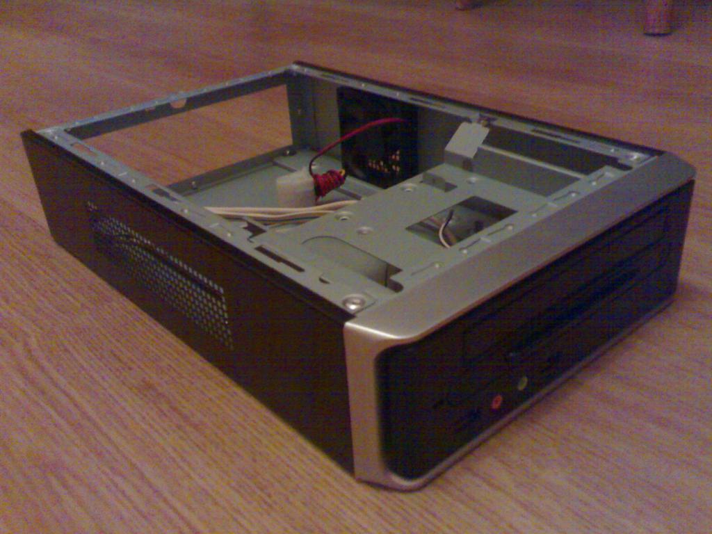

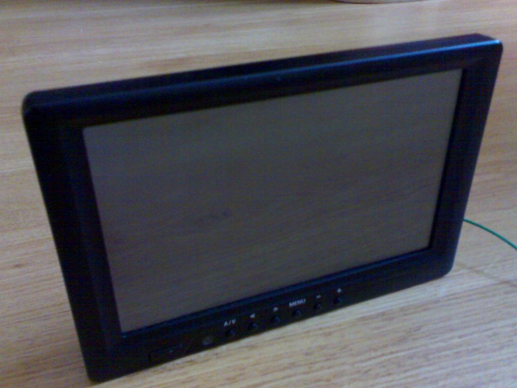

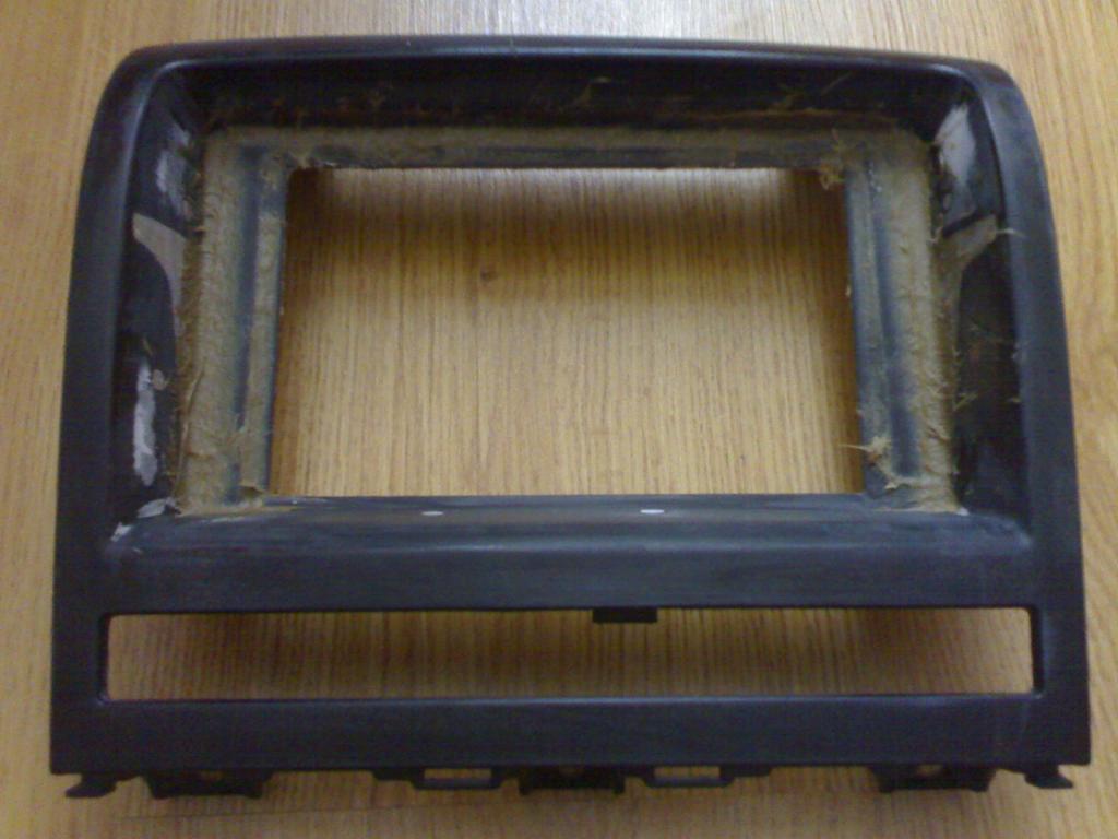

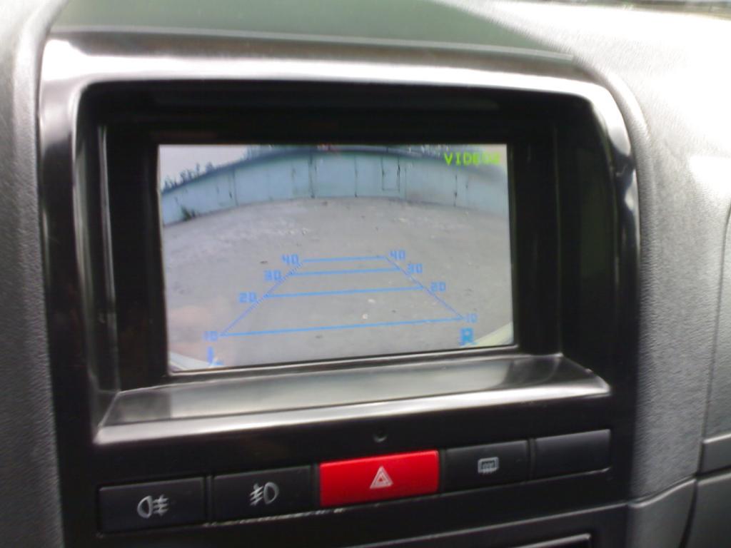

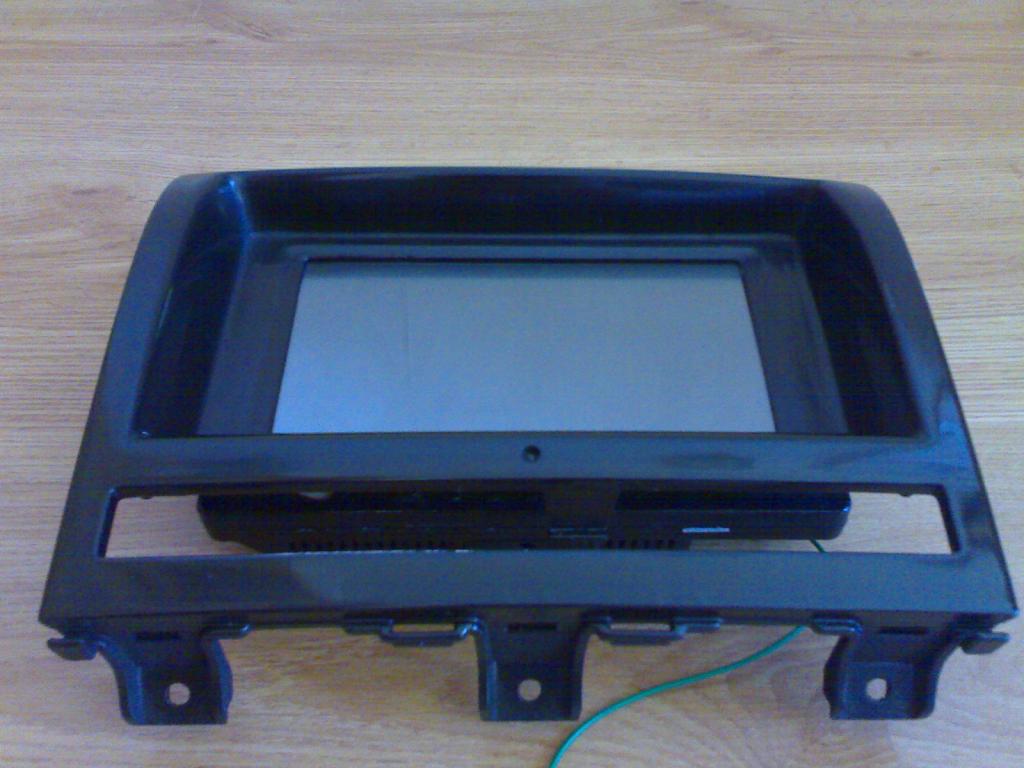

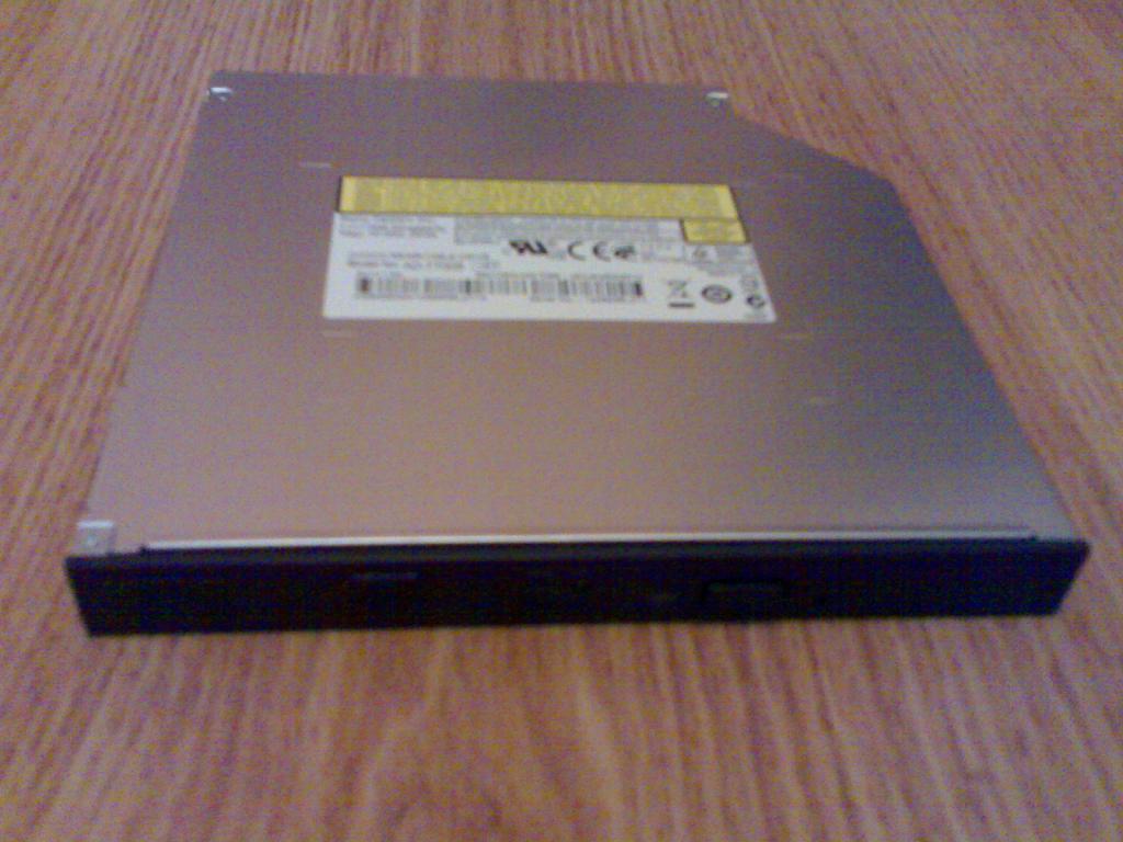

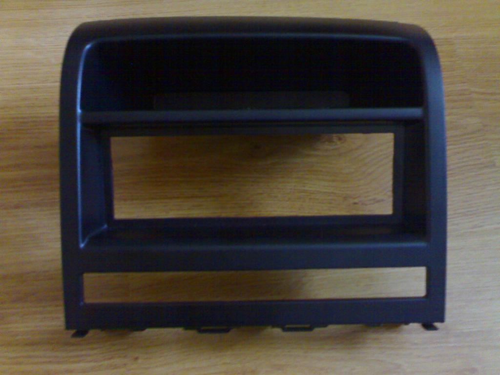

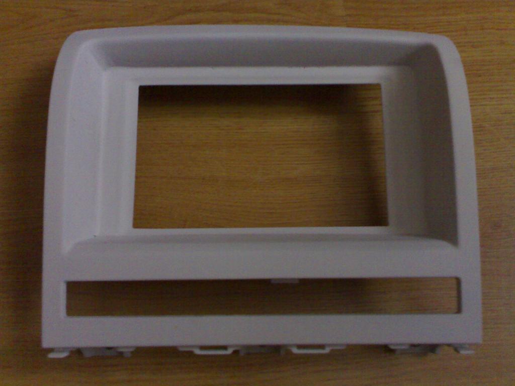

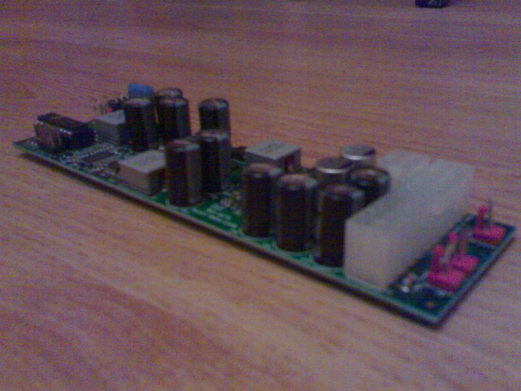

Ну это практически все железо, которое использовал для CAR PC строения.
ТТХ - intel atom 510 2 core miniitx, hdd-500 gb, ram 2 gb, dvd-rw, блок питания mini box m2itx...
Схема питания - через фильтр от бортовой сети, внедрена кнопка независимого включения-выключения, монитор тачскрин, но в бардачке лежит небольшая ЮСБ клавиатура и ЮСБ мышь. (так, на всякий случай).Операционка - WINDOWS XP SP3. Оболочки - In Car Terminal, iCar DS. + дополнительные проги (диагностика, регистрация) Установлена парковочная камера (автопереключение при включении задней передачи). Реализовано - ТЕЛЕФОНИЯ, ВИДЕО, АУДИО, НАВИГАЦИЯ (igo 8 + NAVIKEY), ДИАГНОСТИКА, ИНТЕРНЕТ. Осталось реализовать - ПОЧТА, фм РАДИО, ПОГОДА (надеюсь на икар). ТЕЛЕВИДЕНИЕ (жду цифровое), GPS трекинг и WiFi .... Ну вот, в кратце и все.... А! Еще пробки не реализовал...

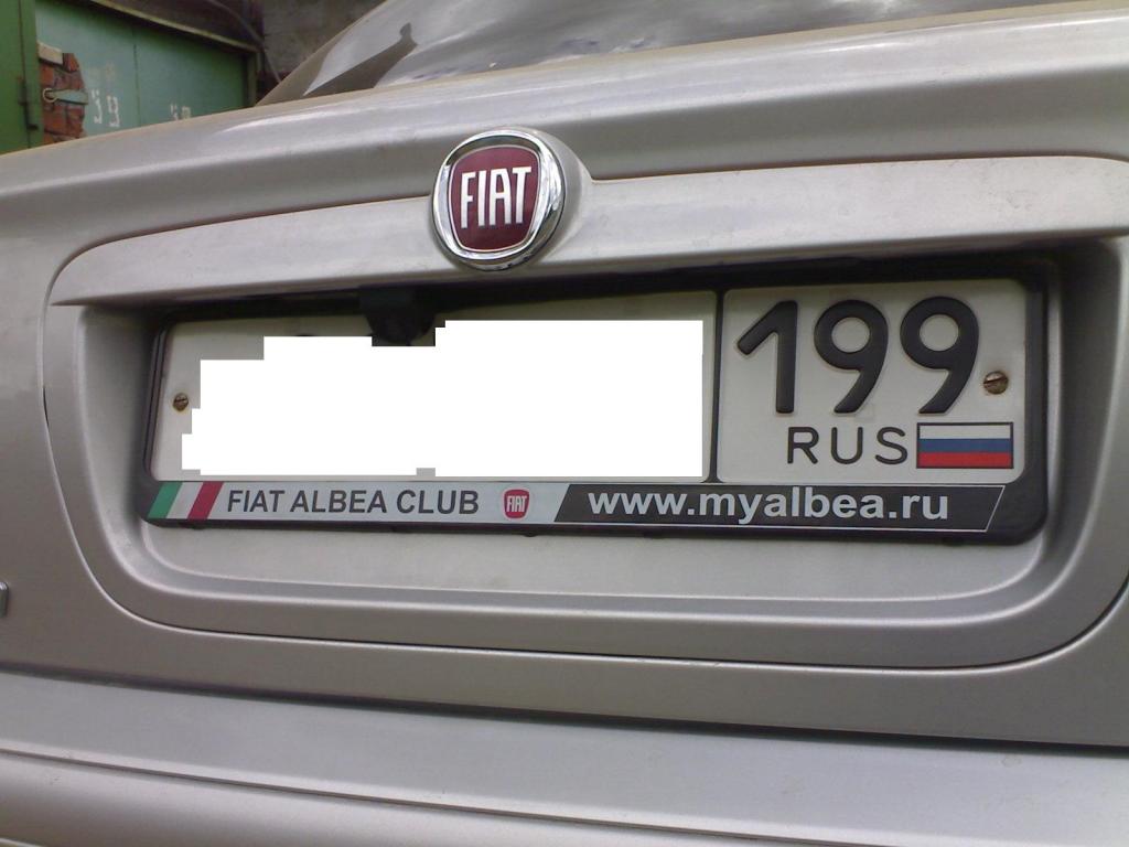

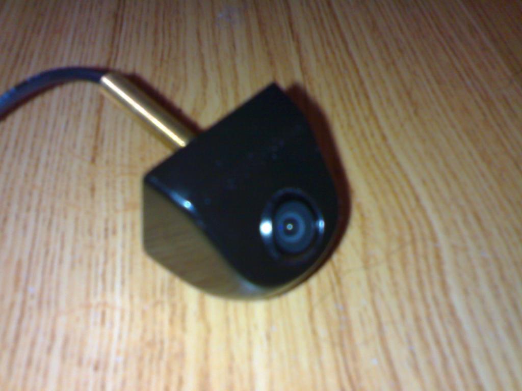

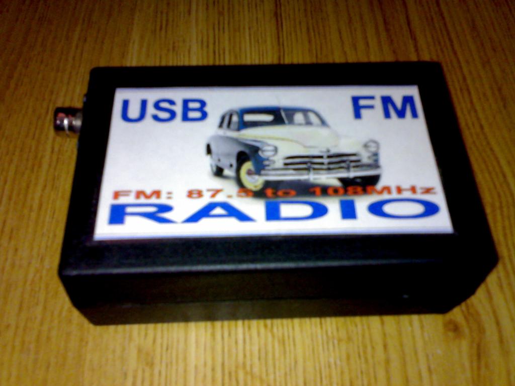

на 1 фотке парковочная камера, а на 2-й глюченный ФМ радиомодуль, в который я влез, окончательно разломал, буду собирать свой КАР-ФМ Приемник (по материалам форума). Начинка ПС КАРА живет в торпеде вместо пассажирской ПБ (у меня ее нет). Усилок купил на кармониторе - тот, что miniquad 4Х50 вроде называется - по виду фуфло, но качество звука - относительно высокое, я им доволен !!! Да, и еще - нет фотки модуля синезуба и новой парковочной камеры - та, что на фото померла за 3 месяца (прогорела ПЗС матрица, а новую взял для Опеля в штатное место с фонарем освещения заднего номера в сборе - и после подпила - о чудо - она великолепно превратилась в Фиатовскую камеру !!!! ШТАТНУЮ)

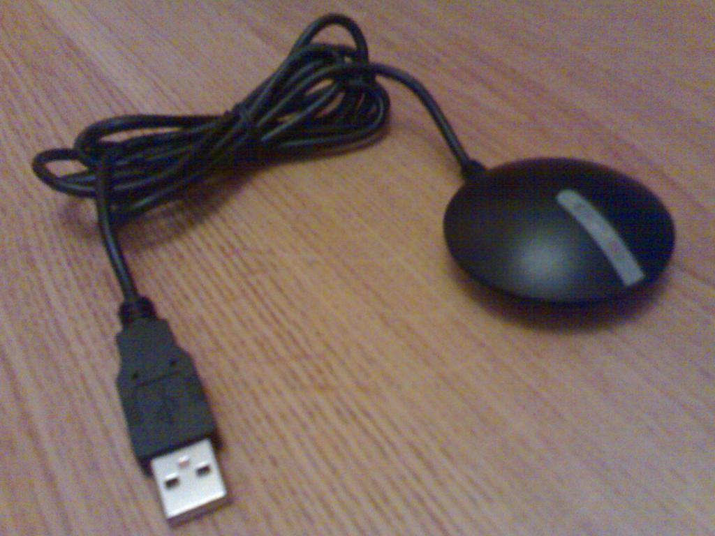

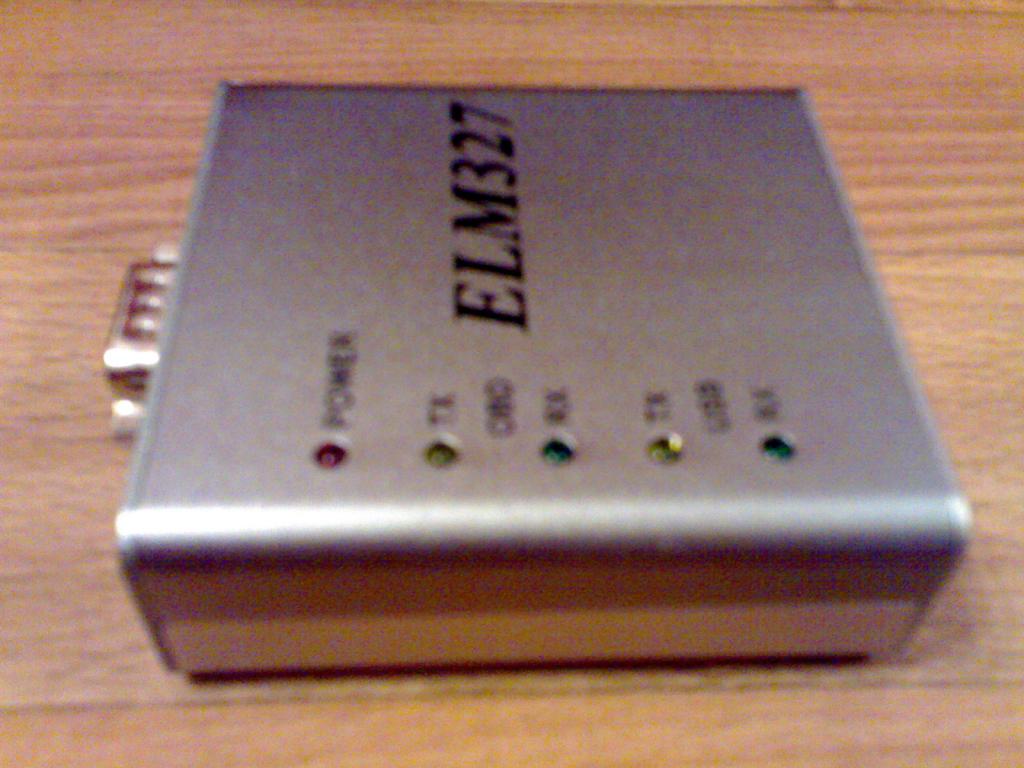

Подключение компьютера - монитор через фильтр из комплекта на ACC, системник - через обычные провода (2.5) на магнитольную колодку. Усилок через релюху тоже от магнитольной колодки. На входе в усилок по питанию фильтр от магнитолы, по сигналу - GLI Mystery. ПОМЕХ НЕТ !!! Работает стабильно. Единственное, при сильной тряске (стиральная доска) может висануть... Но за последние 2 месяца не помню такого...
Intel ATOM 1.5, 4gb оперативки, HDD 500 gb, GPS BU-353, ELM 327,парковочная камера + камера впередсмотрящая, Модуль AVT BT,Модем ZTE MF 190,WinXP SP3, SimpleFrontCAR
