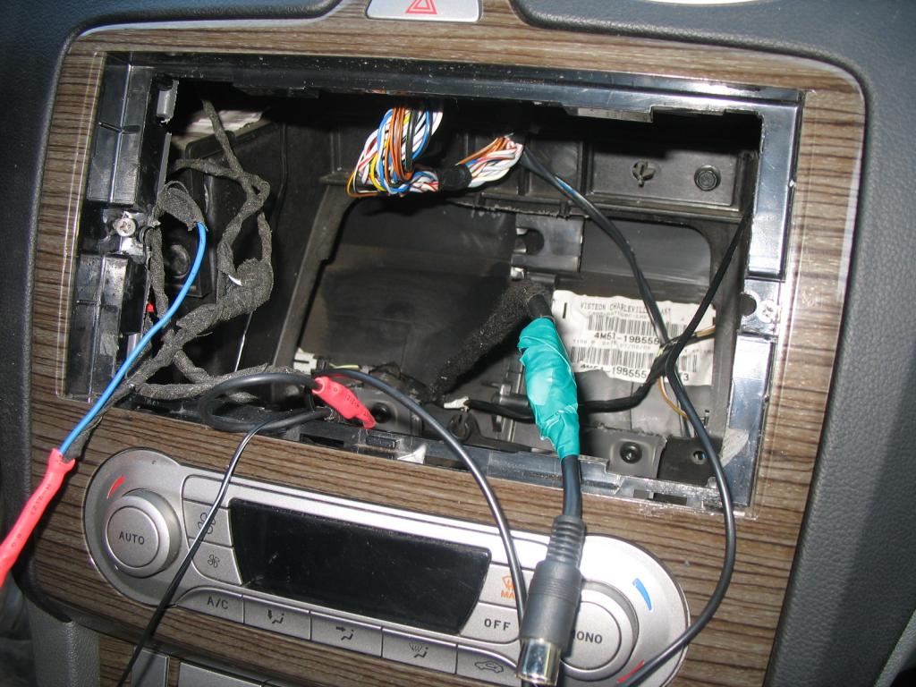

Проект выполнен на 95% нашел время на то что бы выложить свое творение на которое я потратил 8 месяцев. Хочу сказать спасибо всем участникам форума за предоставленную информацию. Перед началом своего проекта полтора месяца читал этот форум и благодаря участникам этого форума смог собрать полноценный car pc для своего Ford focus -2008 рестайлинг
Отдельное спасибо Синчурину Сергею за моральную и тех.поддержку.
Основные задачи которые я ставил перед собой:
1. Установка место штатного магнитофона без переделки торпеды.
2. Устройство должно быть размещено в одном корпусе, изначально не хотел выносить системный блок в багажник или под сидение.
3. Низкое потребление.
4. Навигация.
5. Регистратор.
6. Интернет.
7. Car pc должен иметь кнопки управления на передней панели чтобы не всегда нажимать на икран. Да и внешний вид будет более привлекательный

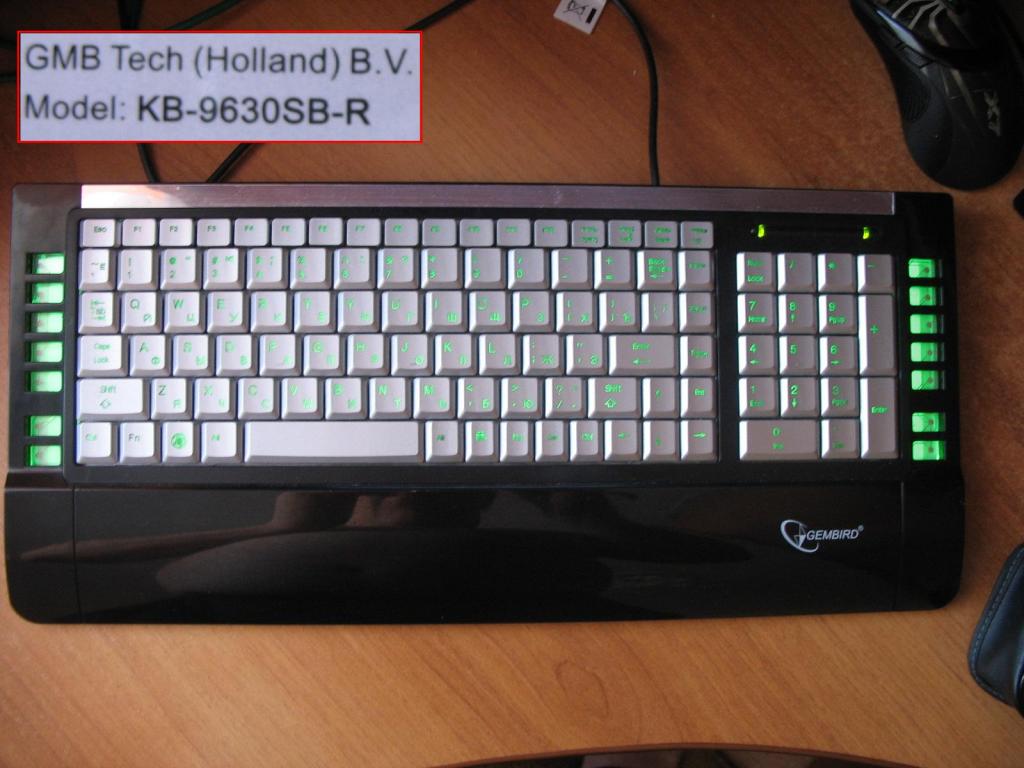

Работа кнопок была организована на контролере от клавы это дало возможность прогромировать назначение каждой кнопки

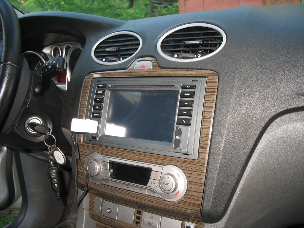

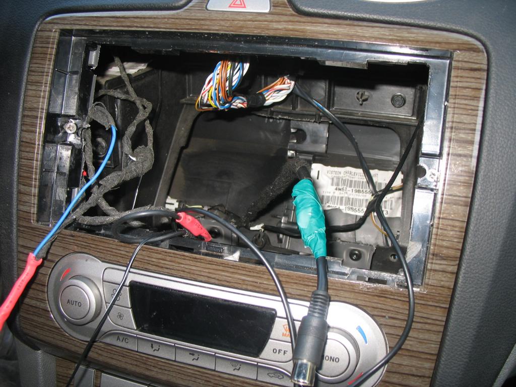

Старый 12.11.2011, 16:26   #2
KPOT113
Аватар для KPOT113
Регистрация: 16.06.2011
Город: Кадошкино....
Регион: 13
Машина: форд
Сообщений: 271
KPOT113 has a spectacular aura aboutKPOT113 has a spectacular aura about

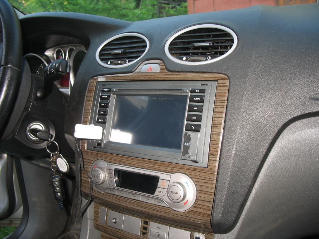

По умолчанию мой салон с магнитолой
фото

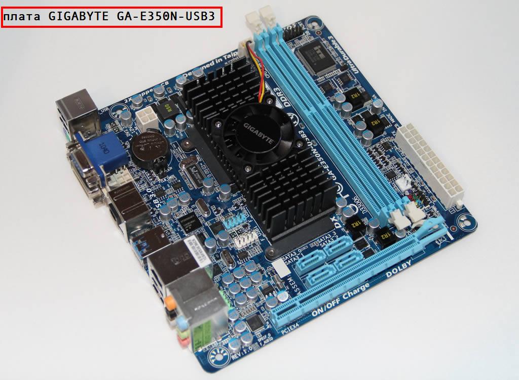

Старый 12.11.2011, 16:30   #3
KPOT113
Аватар для KPOT113
Регион: 13
Машина: форд
Сообщений: 271

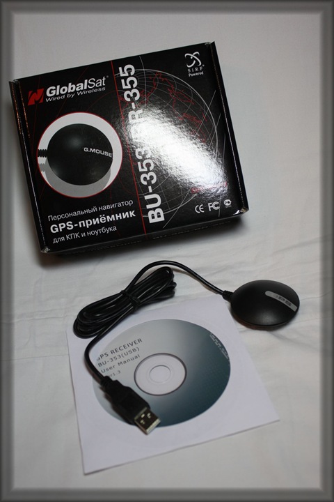

GPS антена

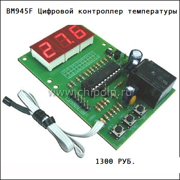

BM945F Цифровой контроллер температурыf

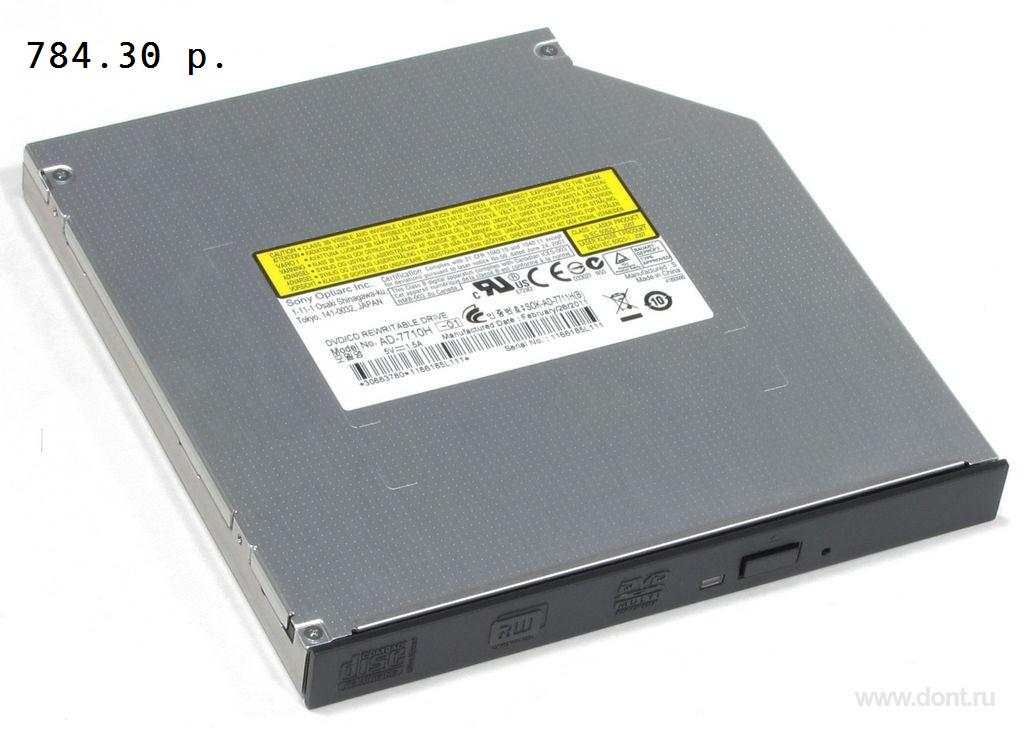

NEC NEC SATA AD-7710H-01 (SLIM internal OEM Black) SATA

клава

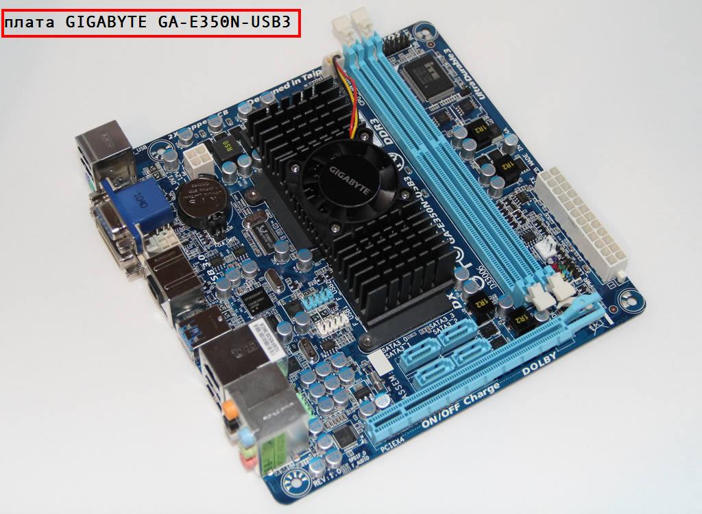

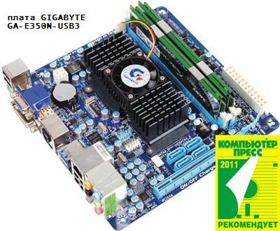

radio, мать

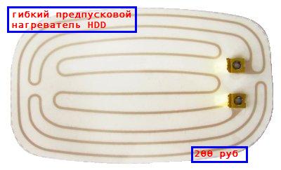

Название: ибкий предпусковой нагреватель .jpg

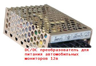

питания мониторов

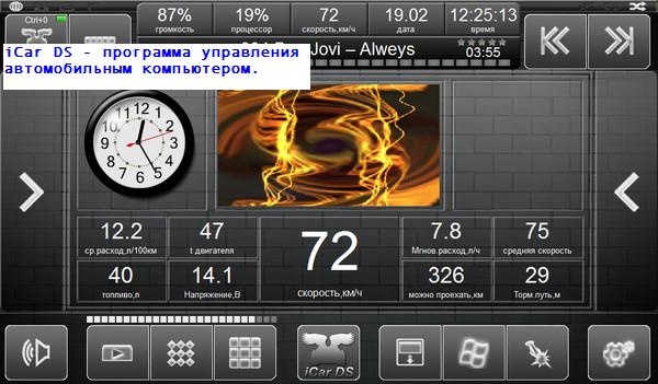

программа
