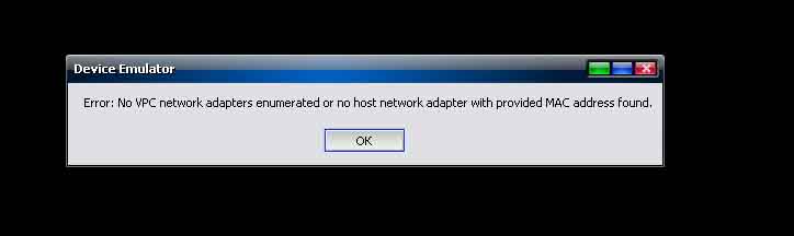

Exclamation Прошу помощи
При использовании эмулятора выскакивает постоянно сообщение об ошибке
(прилагается).
Установка драйвера Microsoft Virtual Machine Networkнепомогла. В настройках сетевой карты галку поставил.
mark949 вне форума   Ответить с цитированием

мне не нужна поддержка сети и я не ставил драйвера., такого окошка не выскакивало пока не начал встраивать эмуль в центрифугу.

А без драйвера никак? может де выключить сеть просто !

поставь драйвер и если не настраивать его на сеть, то больше о нем не услышишь
