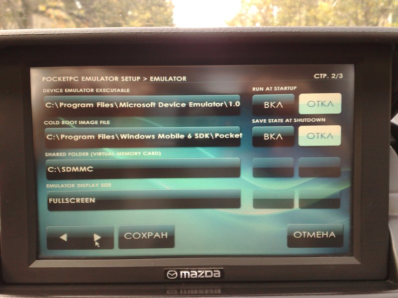

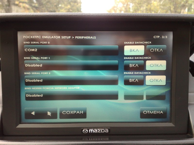

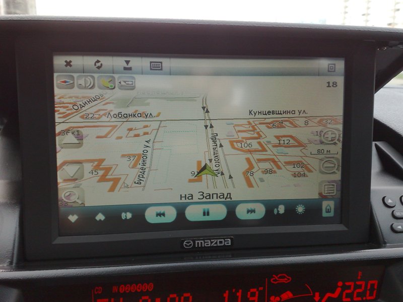

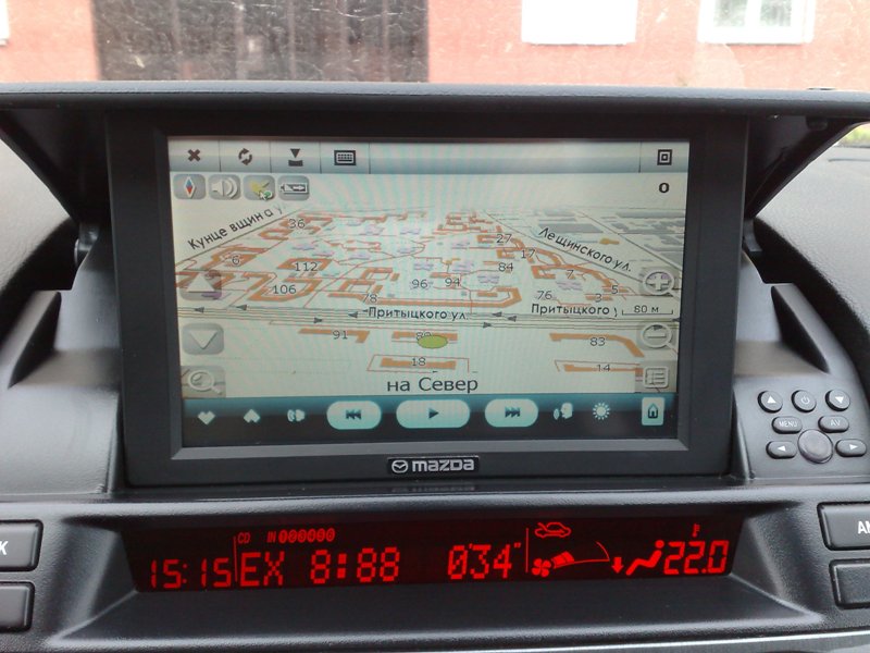

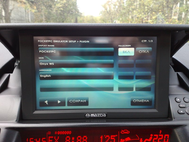

...у меня работает без особых проблем (центрифига (лицензия) + емулятор + навител + лекарство + плагин под эмулятор)
как это выглядит, можешь сделать скриншот?

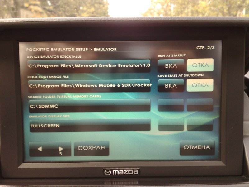

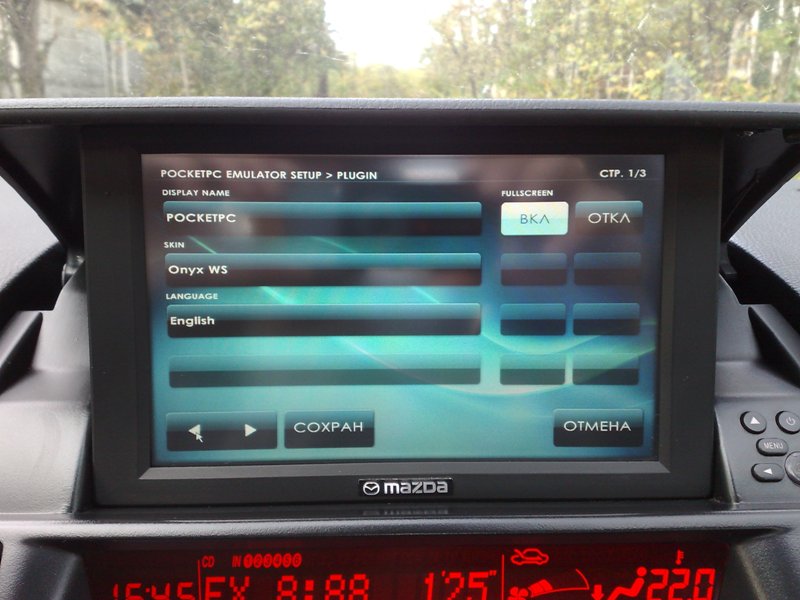

Старый 08.10.2008, 12:29   #5
GL73
Регистрация: 28.08.2008
Машина: 2007\Mazda\6
Сообщений: 8
GL73 is on a distinguished road
вот так это выглядит
.....смотри ниже через 2 поста

Сообщение от whitepanther Посмотреть сообщение
уменьши, плз картинки до 800х600 хотя бы...
извените, забыл
ID:	7939   Нажмите на изображение для увеличения
ID:	7940   Нажмите на изображение для увеличения
ID:	7941   Нажмите на изображение для увеличения
ID:	7942   Нажмите на изображение для увеличения

Вот, что для этого надо...
Необходимо скачать:
1. Microsoft Device Emulator 3.0 -- Standalone Release
http://www.microsoft.com/downloads/d...displaylang=en
2. Набор образов русской операционной системы WM 6.0
Имя файла: 0419\Windows Mobile 6 Professional Images (RUS).msi
http://www.microsoft.com/downloads/d...ng=en#filelist
УСТАНОВКА (по умолчанию)
1. Эмулятор устанавливается в "C:\Program Files\Microsoft Device Emulator\1.0"
2. Образы устанавливаются в "C:\Program Files\Windows Mobile 6 SDK\PocketPC\Deviceemulation\0419"
ПОСЛЕ УСТАНОВКИ
Создаём ярлык для файла "C:\Program Files\Microsoft Device Emulator\1.0\DeviceEmulator.exe»".
Заходим в свойства ярлыка (правая клавиша мышки) и меняем
объект (Target):
Код:"C:\Program Files\Microsoft Device Emulator\1.0\DeviceEmulator.exe" /defaultsave PPC_RUS_GSM_VGA_VR.BIN /memsize 128 /video 800x550x16
...здесь видео стоит под разрешение экрана 800х600 (под другое разрешение, нужно пробовать изменять параметр ...video 800x550x16)
рабочая папка (Start in):
Код:"C:\Program Files\Windows Mobile 6 SDK\PocketPC\Deviceemulation\0419\"
Сохраняем.
Двойной клик по ярлыку. Открывается эмулятор.
Первый запуск занимает несколько минут.
Создаём на харде обычную папку (например с именем SDMMC), и в эмуляторе указываем её - File - General - Shared folder. Она будет играть роль StorageCard.
Копируем в созданную ранее папку SDMMC установочный cab-файл с Навител Навигатором для PPC.
Устанавливаем Навител Навигатор на виртуальную карту памяти (папка SDMMC), там же создаём произвольную папку которая будет играть роль атласа с картами и помещаем туда карту (например с названием NavitelMap).
Выход из эмулятора нужно производить корректно: File - Save state and exit. В результате в специальный файл по адресу "C:\Documents and Settings\Username\Application Data\Microsoft\Device Emulator" сохранятся все Ваши настройки и информация об установленных программах и в следующий раз эмулятор запустится мгновенно. При каких-либо проблемах с эмулятором рекомендуется удалить вышеупомянутый файл, это соответствует хард-ресету на обычном КПК.
Доступ из эмулятора к GPS:
File - Configure - Peripherals, указываем там порт на который подключен к компьютеру GPS-приёмник, и он будет доступен из эмулятора.
P.S Все это для запуска из под винды (если заработало, то это уже пол дела)
P.S.S. Далее шаманим с плагином эмулятора для центрифуги http://narod.ru/disk/2681455000/PPCEmulator.rar.html
Все это собрано из инета, я не автор
