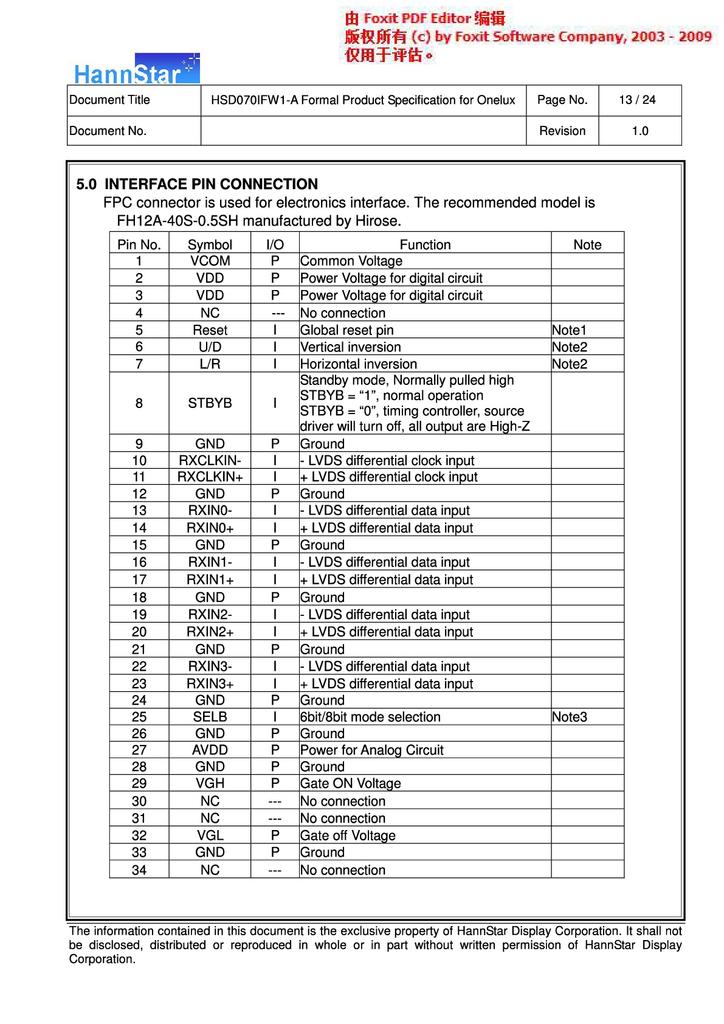

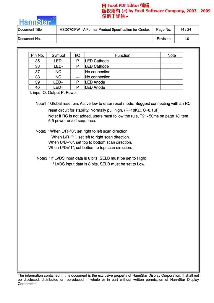

1. Дисплей промаркирован как TX070HBN-00, подключение 40pin. На аналогичный (братья славяне утверждают, что аналогичный) дисплей нашел даташит. Расвиновка шлейфа вот:
Для подключения, как я понял, нужен переходник... и, возможно, прошивка контроллера.

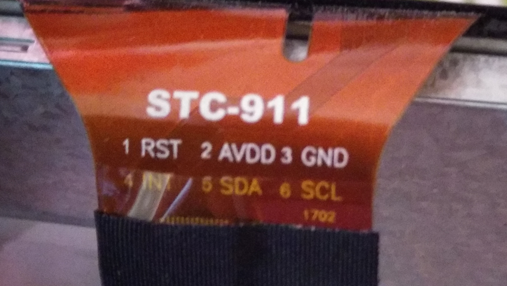

2. Тачскрин. Имеет на шлейфе маркировку STC-911. И подписанные пины:
Код:
1 RST  2 AVDD  3 GND
4 INT  5 SDA   6 SCL
Вопросы:
1. Подойдут ли "народные контроллеры"?
2. Какой нужен переходник для дисплея?
3. Нужно ли прошивать контроллеры?
Заранее спасибо!

Емкостный тач да, подойдет для этого контроллера, но необходимо еще и увидеть сам 6 пиновый шлейф.
Ну так раз все нашел, купи переходник и подключай
