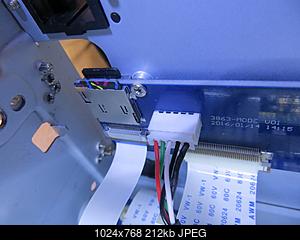

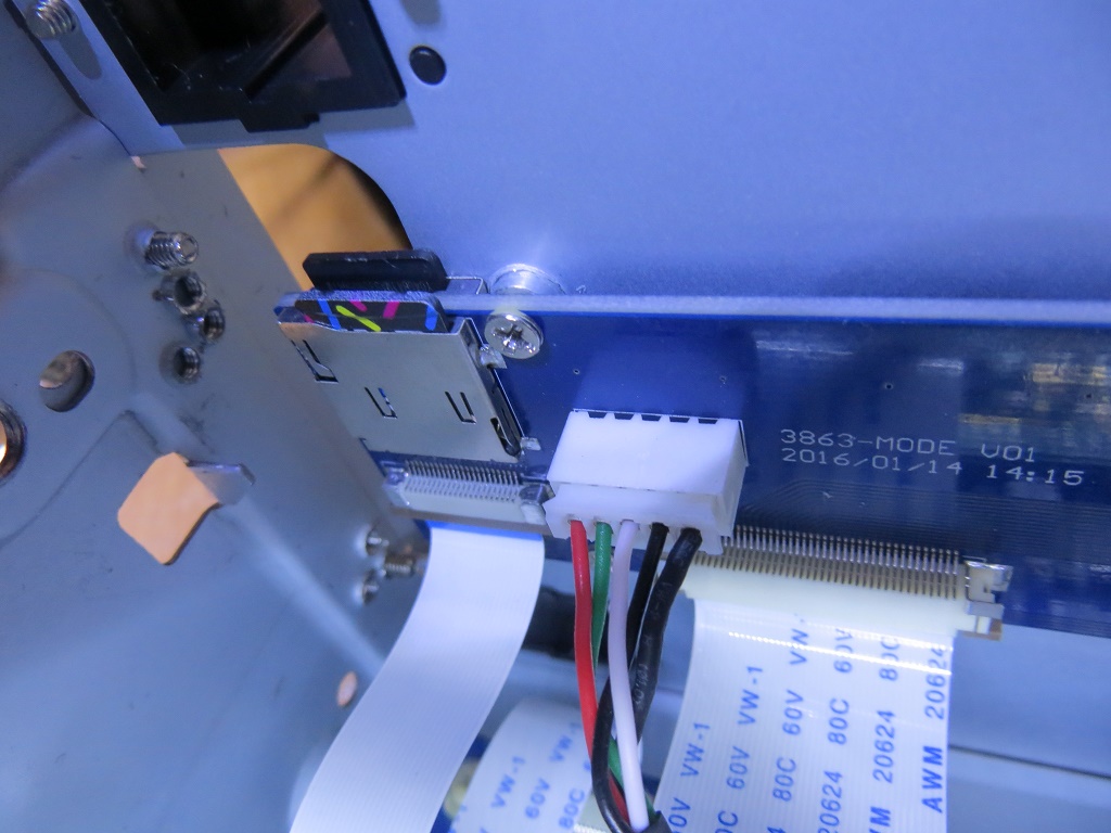

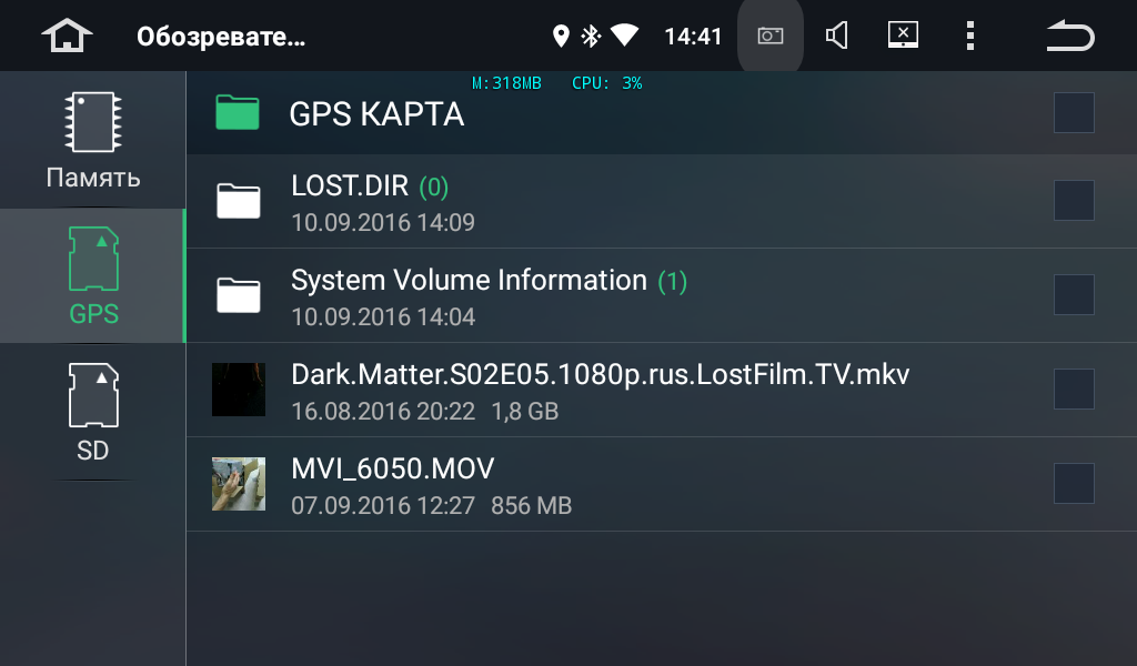

Припаял на внутреннюю переходную плату разъем под микро-USB (в шапке есть фото с этим местом):

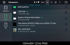

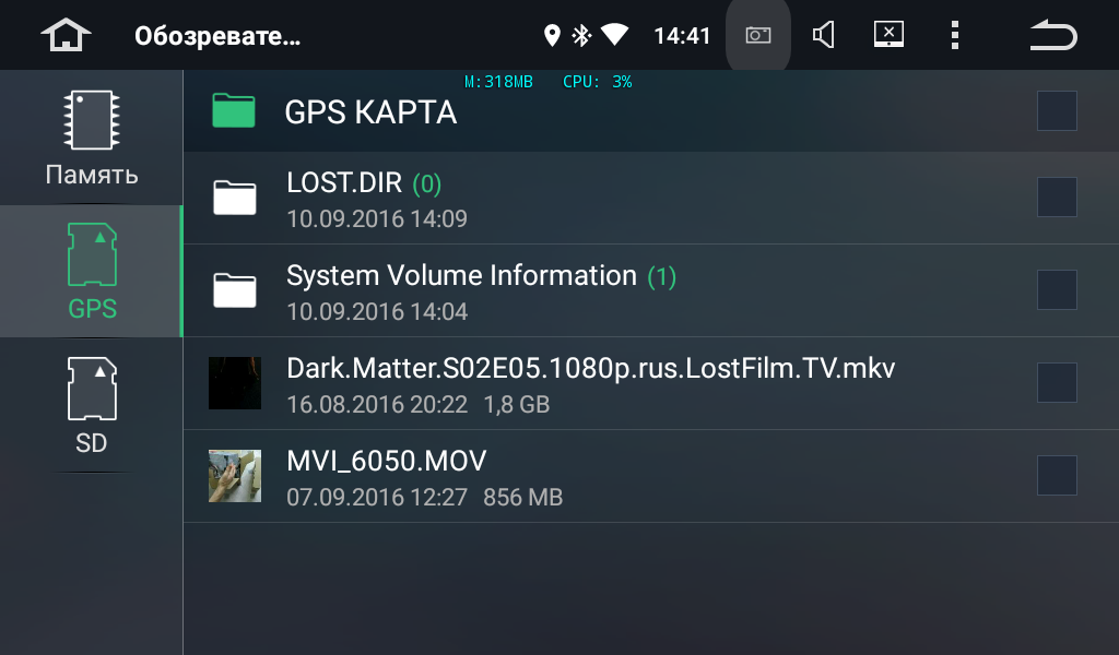

Вставил в оба слота карточки. В девайсе появились карты памяти GPS (разъем уже был на плате) и SD(вставлена в припаяный разъем):

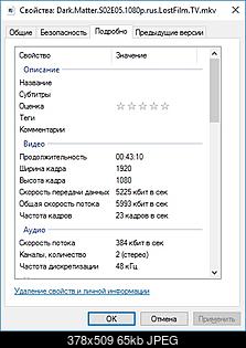

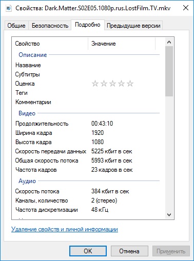

Видео mkv 1920x1080 проигрывает без проблем...
Загрузку процессора видно на видео при этом:

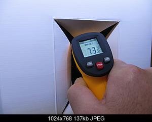

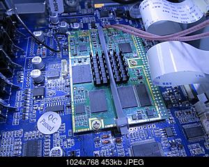

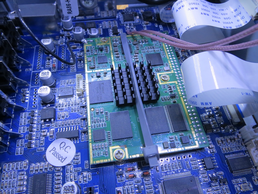

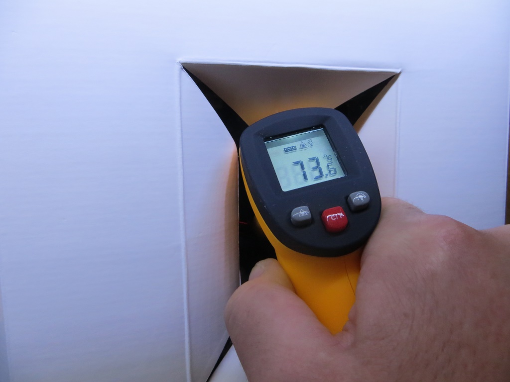

Небольшая модернизация для облегчения жизни процу со страховкой.

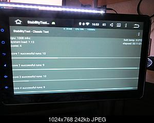

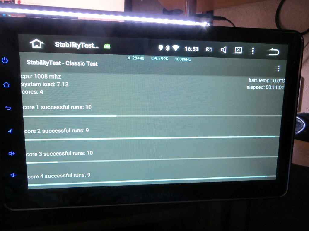

Радиатор и процессор обезжирен, нанесена термопаста и по углам 4 капли суперклея. Ну и затяжка на всякий случай...
Проверяем...
Конечно радиатор маловат... Но без него было бы еще хуже.

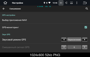

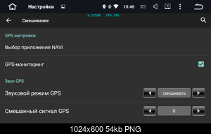

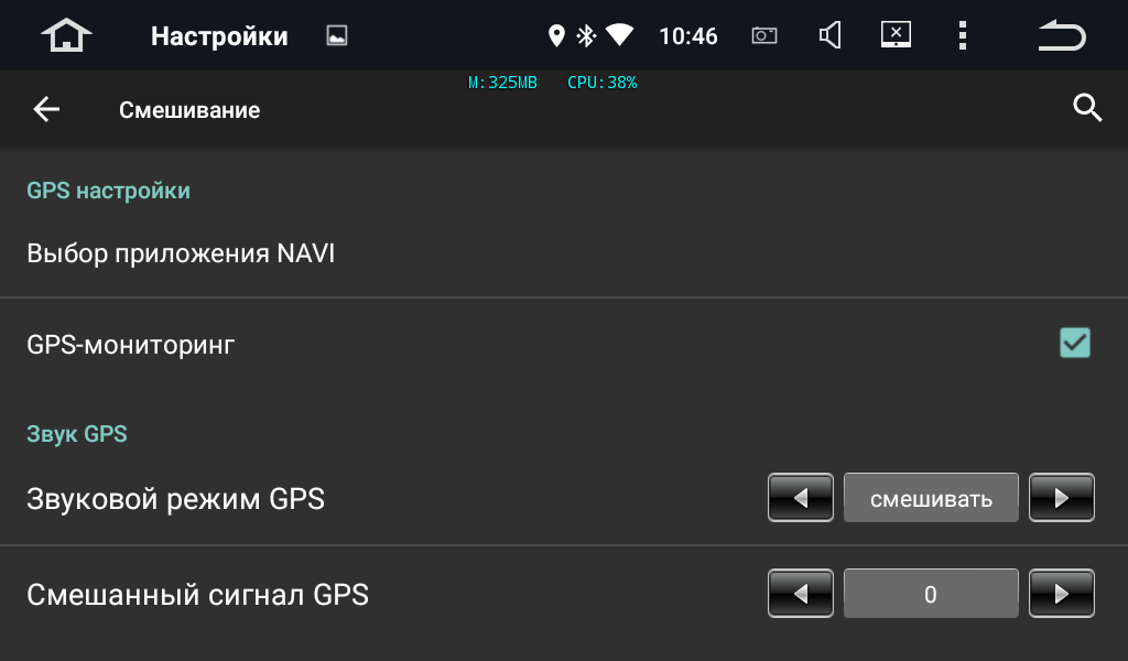

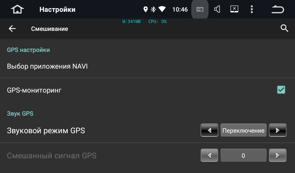

По звуку. Голос с GPS можно как просто переключать, так и смешивать с текущим

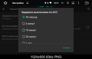

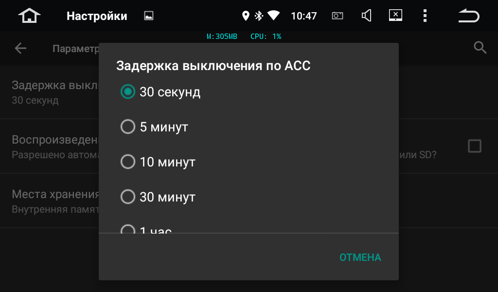

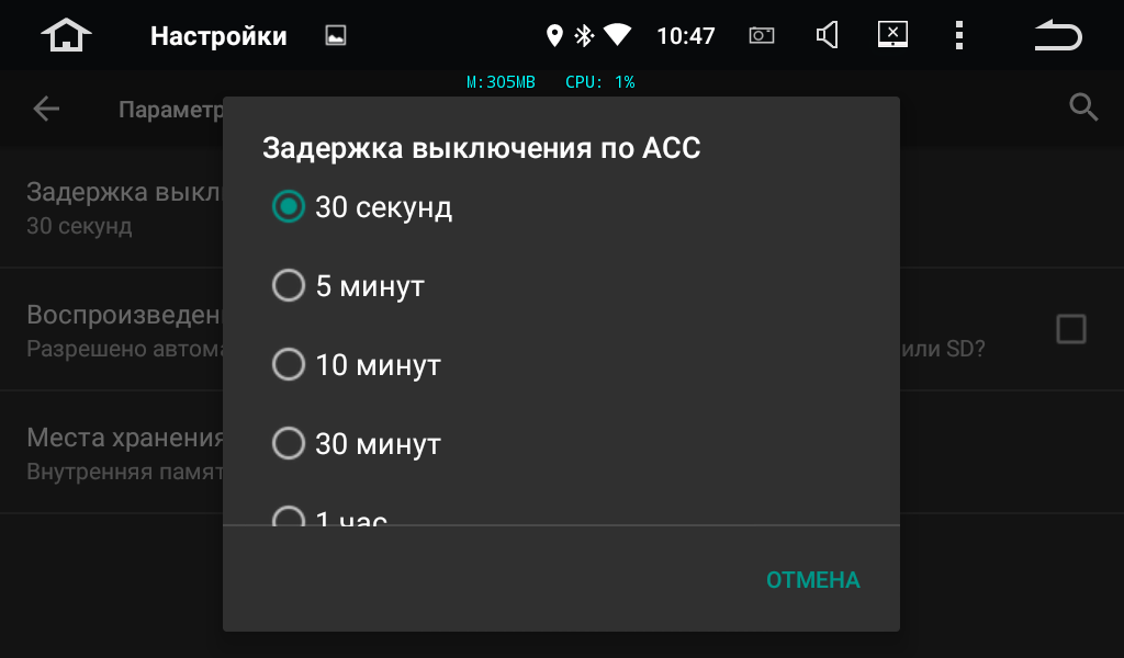

При отключении АСС можно задать таймаут полного отключения до 2-х часов

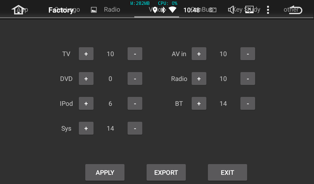

Уровень всех источников можно выровнять как удобно

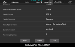

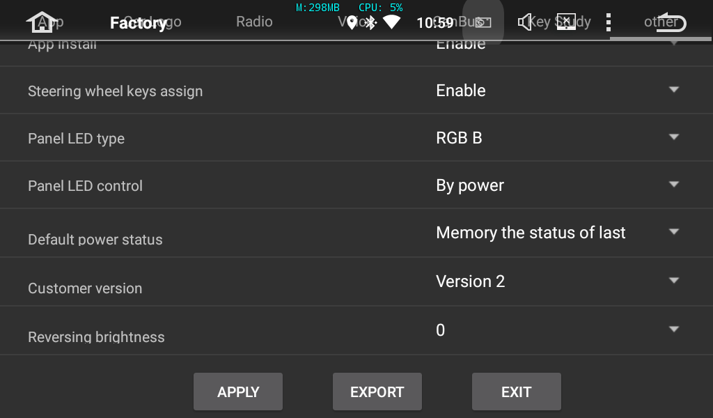

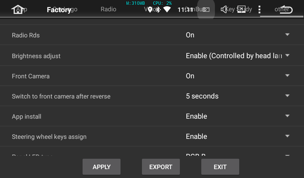

Подсветку кнопок можно включить с подачей питания или с включением от проводка ILL
Яркость для КЗХ можно выставить свою (последний пункт)
Яркость экрана в любой момент можно уменьшить сразу до минимума нажав на дисплей с крестиком в строке состояния и там-же выбрать нужную.

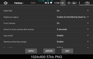

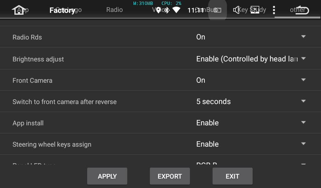

Можно включить отображение передней камеры после выключения задней на нужное время (от 1 до 10 сек), и оно таки работает, вот только этот вход китайцы не вывели наружу в этой магнитоле
