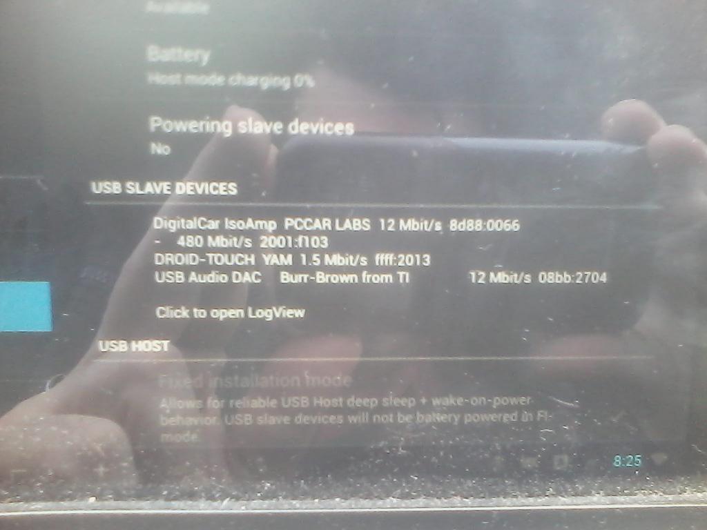

Есть такое предположение...ну или сама программа считает ее таковой...Правда не совсем ясно, почему только в свернутом виде программа не отрабатывает команды...Хотя DAC самый что ни на есть простой : Muse X5 на PCM2704
P.S. Вот фото устройств в проекте. Сорри за качество китайского телефона

Многие usb звуковухи имеют на борту hid контроллер, pcm2704 в их числе. Смотрите документацию на сам чип.

Дело не в устройствах, а в том, создают ли они клавиатурный event, или нет. Чтение команд в фоновом режиме осуществляется из event'ов, а не с устройств.
