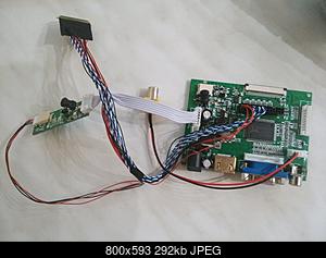

Всем привет!
Возникла следующая проблема - подпалил контроллер, теперь нужно заказать замену.
Комплект состоял из контроллера на RTD2660H, драйвера питания и монитора N070ICG-L21
Вижу, что есть наборы и без драйвера питания
К примеру, у Чайнатоби: http://ru.aliexpress.com/item/-/1991...mmendVersion=1
Накнулся на вариант подешевле: http://ru.aliexpress.com/item/LCD-Di...mmendVersion=1
Если заказать последний, то смогу ли его перепрошить под N070ICG-L21 по методу из этой темы открытая прошивка для RTD2662/2660 ???
И есть ли принципиальные отличия у матриц N070ICG-L21 и N070ICG-LD1 при работе от контроллеров данного типа?
Может, кто откликнется с советом
P.s. Сам контроллер спалил, когда под рукой не было отдельного БП на 12В, взял выход 12В от компьютерного БП.

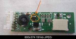

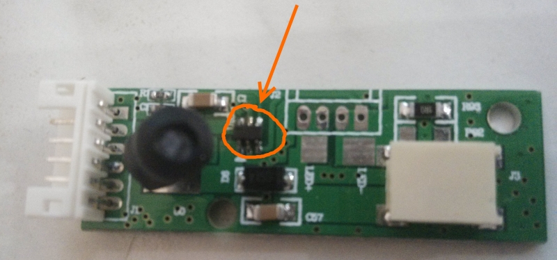

На драйвере питания выгорела вот эта штука:
На самом контроллере визуально ничего не увидел, но если попробовать подключить с работающим драйвером питания (есть возможность взять у друга), то так же нет признаков жизни - не идёт никакой сигнал на монитор и не загорается диод на блоке кнопок управления. Может, есть какие-то предположения, что можно проверить/перепаять на нём?
