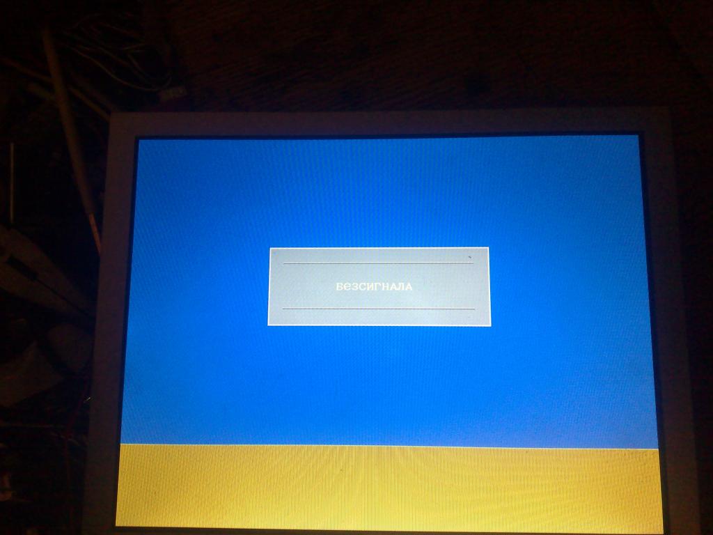

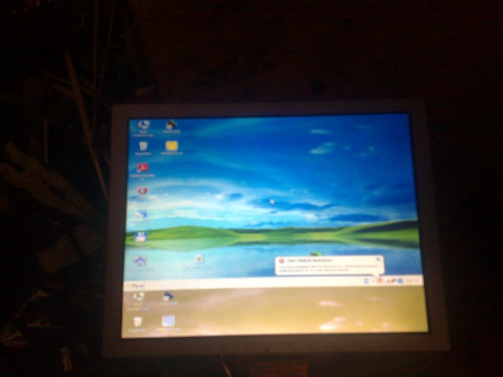

пришел от китайцев контроллер PCB8000099 RTD2662 китайские братья обещали залить прошивку для 8" 800x600 на радостях прихожу домой подключаю лсд панель и вот что вижу
Как это можно исправить?

1) даташит на Вашу ЖК-панель я не нашел;
2) если предположить, что она близка к TM080SDH01, то можно пойти дальше;
3) TM080SDH01 близка к AT080TN52 (попадает в допуски разброса временных параметров), поэтому для начала можно попробовать прошиться ее прошивкой (в архиве) -- по моим ожиданиям на 95% должно сработать;
4) если не поможет, тогда либо искать даташит и по его данным править прошивку, либо сначала вычислять все тайминги, а потом править прошивку;
5) можно также подождать ответа от продавца

да, от postal2. Возможен вариант прошивки через DDC (не со всеми платами работает) и SPI (гарантированный вариант, но требует выпаивания флешки)
