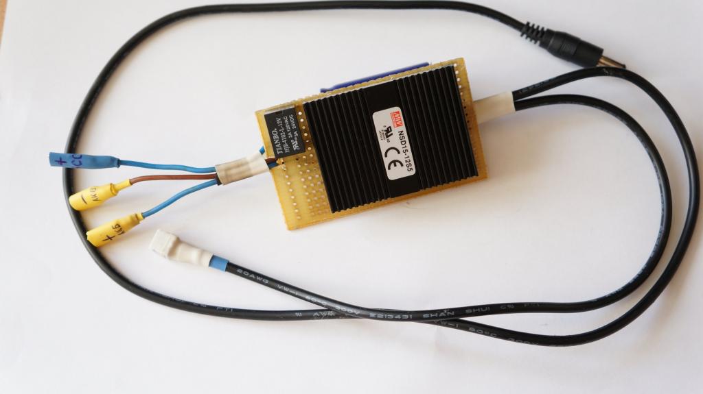

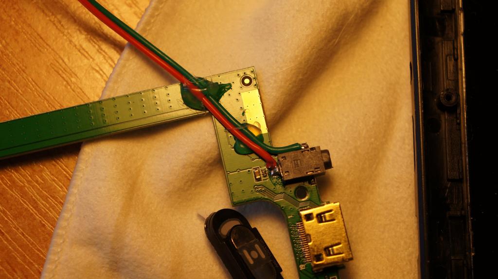

Питание:
Как все (надеюсь) знают, это довольно таки больной вопрос и касающийся буквально всех PCcar'щиков....
Для себя я сделал следующим образом...(как выяснилось, совершенству нет предела =) )
В качестве питания планшета и хаба со всей воткнутой в него периферией, использую DC-DC преобразователь MeanWell NSD15-12S5.
На выходе 5в\3А, мощность 15W.
Из главных плюсов, это гальваническая развязка земли, управляющая нога для включения и возможность корректировать выходное напряжение как в меньшую, так и в большую сторону(TRIM).
Стабильная работа на протяжении уже нескольких лет.

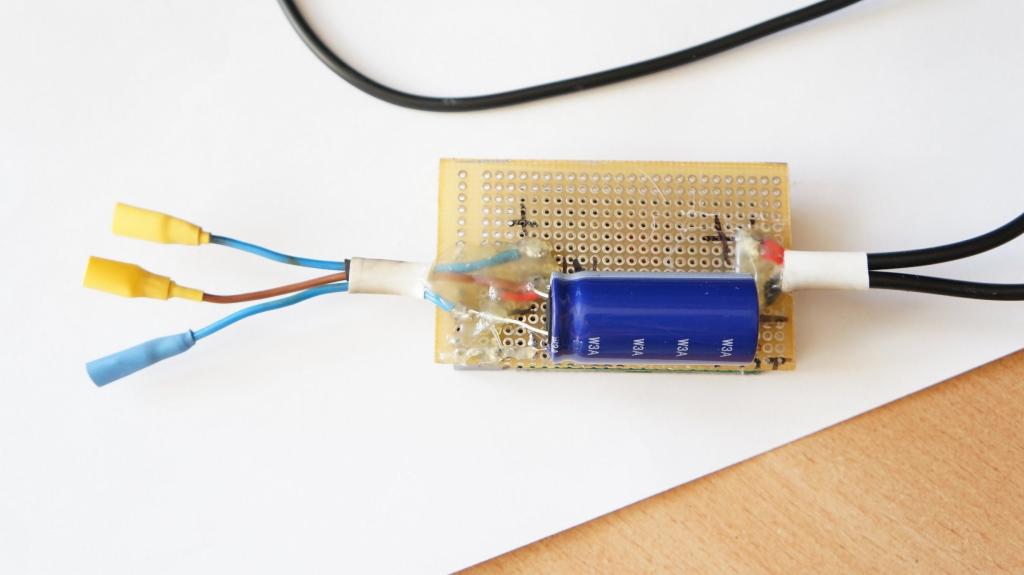

Схема такова(начальная):
-Модуль БП, запитан "хорошими" медными проводами 2.5кв мм напрямую от АКБ.
-От АСС идет плюс как управляющий, который заряжает конденсатор на 10000мКф и включает релюшку, которая в свою очередь размыкает(рвет) землю на управляющую ногу NSD15-12S5, что дает включение модуля.
То есть если эта нога замкнута на землю(когда нет АСС), то БП соответственно ВЫключен. Сам конденсатор нужен для того, что бы на время кручения стартером, когда АСС пропадает, релюха еще была под напряжением, т.е БП не вырубается и на хабе с планшетом питание не пропадает. Такой емкости конденсатора хватает на 7-10 секунд питания релюхи. Что мне очень даже дохрена, можно и поменьше...
-АКБ планшета решено было пока оставить. Знаю что зимой умрет, есть опыт. Как правило его емкость потом становиться равна ближе к нулю.
-Из планшета вывел провода для питая, подпаялся к гнезду зарядки.
Можно было и использовать само гнездо, но у меня ограничение по высоте установки, а все разъемы как раз на верхней стороне планшета.

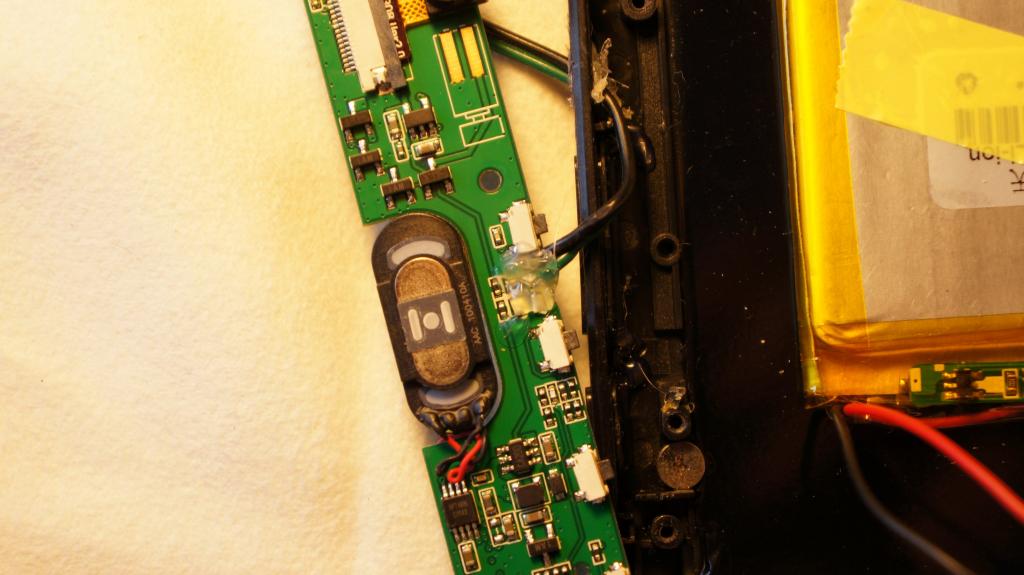

-Из кнопок вывел только одну, кнопку питания. Что бы можно было и просто погасить подсветку, и включить\выключить, и аварийное выключение при удержании (если вдруг зависнет).
-При появлении питания планшет сам просыпается(если был во сне).... на ночь его полностью выключаю.

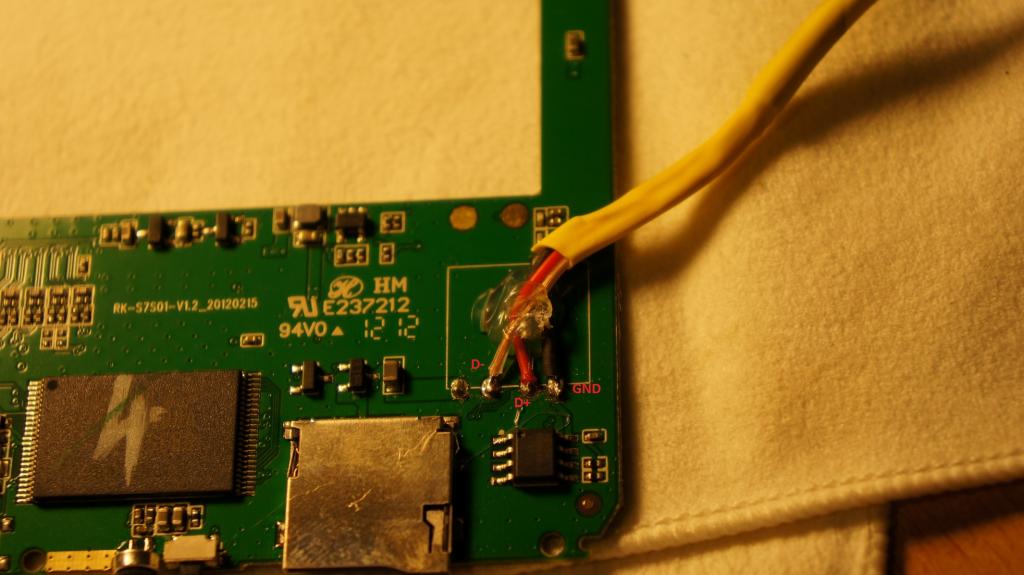

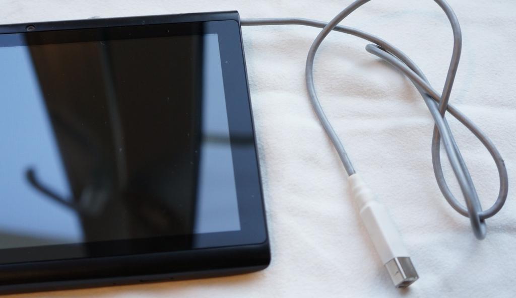

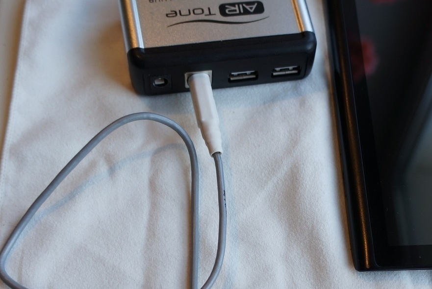

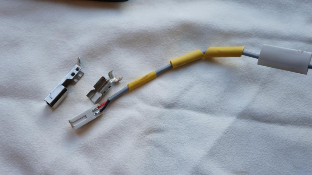

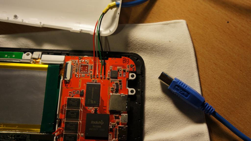

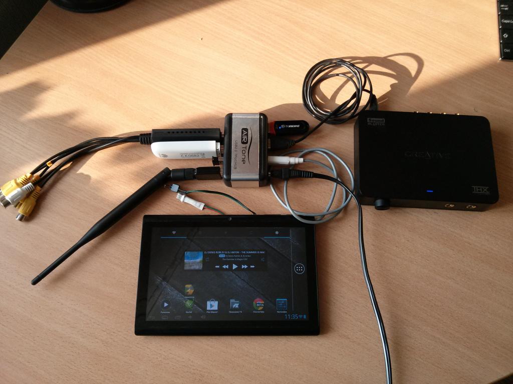

USB HOST:
Это еще один больной вопрос для большинства КИТАЙСКИХ планшетов. Постараюсь объяснить почему.
Дело в том, что они практически все не имеют полноценного USB-Host, а в место него выступает так называемый USB-OTG.
Который с одной стороны, выполняет те же функции(подключение к нему различных юсб-уствойств), но имеет некие ограничения:
-Максимальное количество одновременно подключенных устройств не должно превышать пяти штук. (Это в случае с процессором Allwinner А10, на других системах этого может не быть)
-Некие ограничения по пропускной способности, из-за чего некоторые из устройств, либо отказываются работать совсем, либо начинают глючить и работать не совсем стабильно.
Например:
-внешняя звуковая карта в режиме 48,000 kHZ, а это все SB Creative, будет иногда заикаться и потрескивать.
-USB EasyCAP не работает вообще.
Выход из данной ситуации, найденный мной, вполне работоспособен

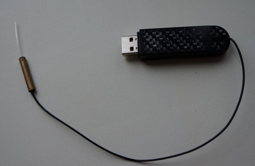

Как выяснилось, на многих(но не всех) планшетах с чипом А10, RK3066, RK3188, устройство wi-fi выполнено в виде отдельного модуля-платы и "сидит" на полноценном usb host на материнской плате планшета.
Далее путем не хитрых манипуляций? эта плата "сдувается" феном или паяльником, и в разрыв вставляется наш usb-hub с отдельным питанием.
Но, удаленный модуль wi-fi нужно подключить обратно в хаб, иначе Android может не включить хост.(зависит от прошивки)
Тут два пути...использовать родной модуль(через стабилизатор на 5в->3.3в ), либо прикупить отдельно wi-fi свисток на том же чипе(в моем случае Realtek RTL8188CUS).
Из проверенных и не дорогих, это EDUP EP-8508
Есть еще рабочий вариант и на более мощном чипе 8192CU(300Mbps в оба конца) + с внешней антенной: EDUP EP-MS1537

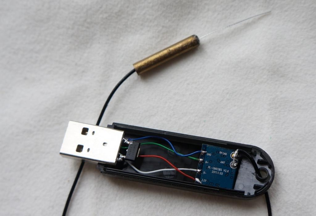

update: Самодельный wi-fi, заменил на EDUP EP-MS1537. Скорость и дальность приема увеличились в разы!

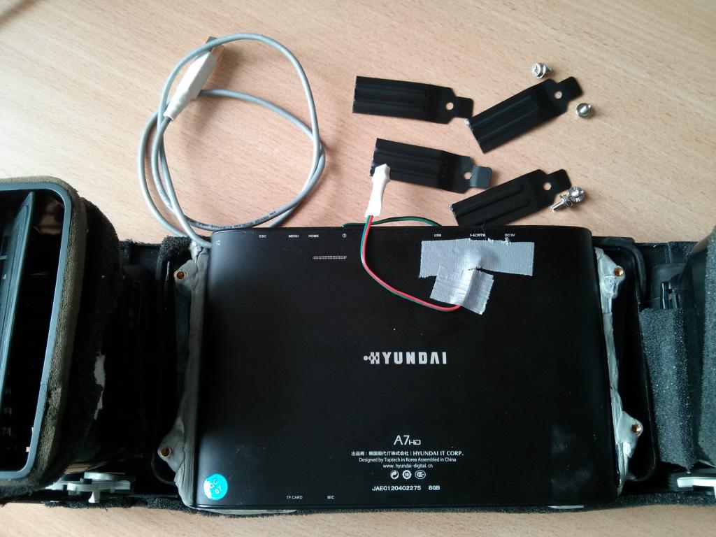

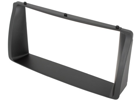

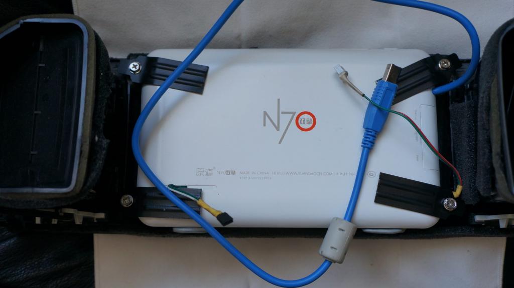

Сам планшет по размерам идеально подошел в переходную рамку 2-DIN.
С обратной стороны слепил "кроватку" из эпоксилина. В ней планшет надежно зафиксирован и прижат планками.

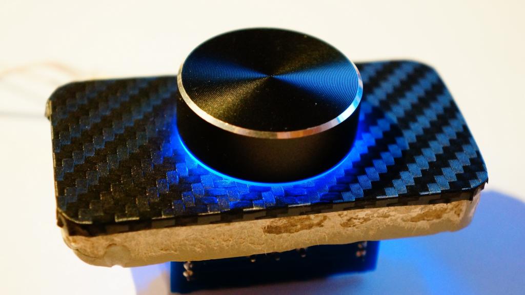

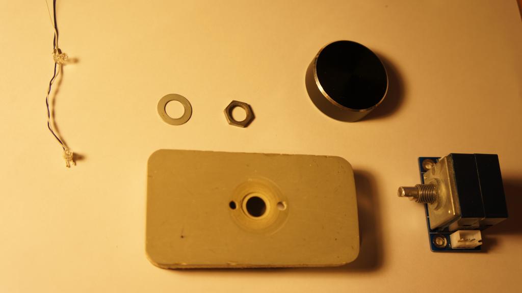

Регулировка громкости звука:

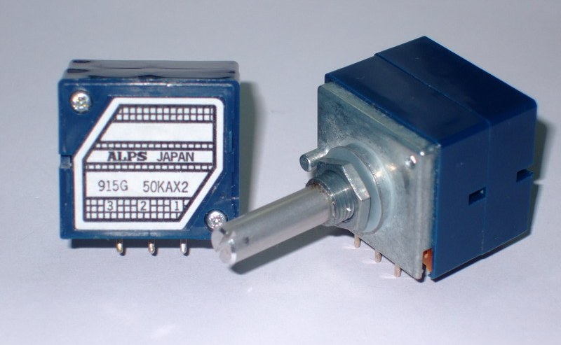

Для регулировки громкости звука я подключил в разрыв линейников, идущих от звуковой карты на усь, вот такую штуку. По идее это обычный переменный резистор или правильнее сказать потенциометр, только японской марки ALPS. Он довольно высокого качества и подобные чаще всего применяются в хороших домашних hi-fi системах.
Саму площадку слепил из эпоксилина, отшлифовал, поклеил виниловым карбоном, вставил пару синих диодов для подсветки и симпатичную крутилку.
В целом крутая штука получилась ...ход у нее довольно тугой, точный....на обычном цифровом энкодере такого кайфа нет...
P.s\\ Если пользоваться системной регулировкой, то она немного поганит звук.

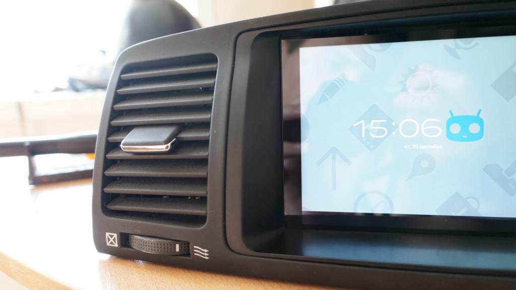

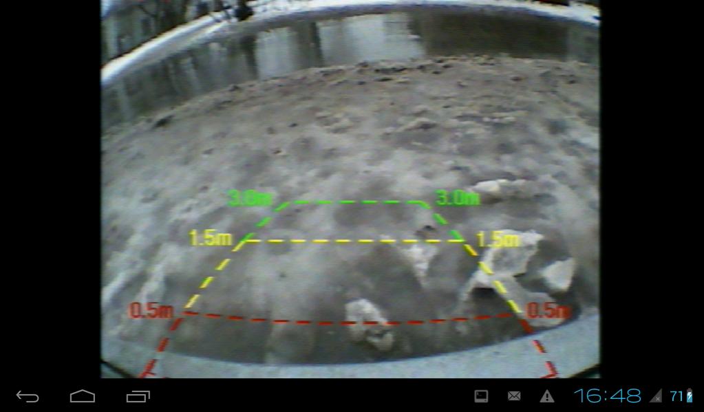

Установка камеры заднего вида пока отложена до тепла, т.к. я не успел провести кабель и поставить камеру.
Пока покатался пару деньков.

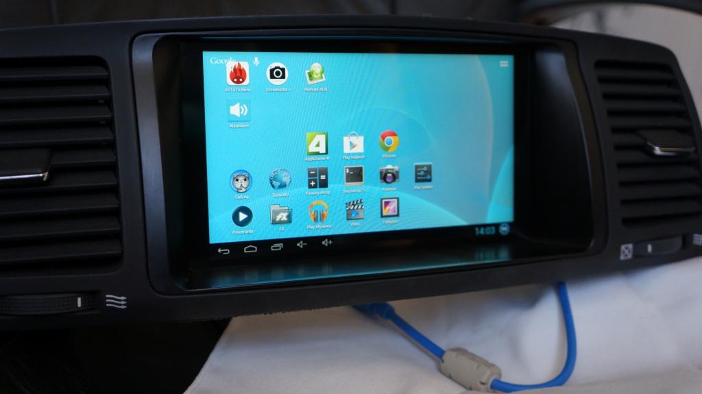

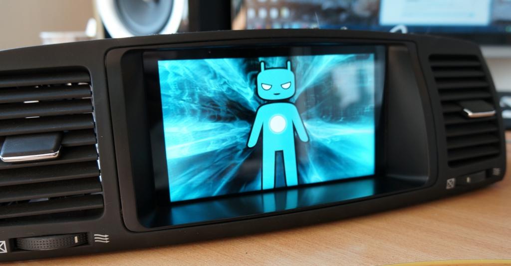

UPGRADE =)
-Планшет Hyundai A7HD заменил на Yuandao N70 Dual Core
Процессор: Rockchip RK3066, 1.6GHz, Cortex A9 dual core; GPU: Mali 400 MP4
RAM: 1 ГБ.
ROM: 16 ГБ.
Матрица: AFFS 1024x600 точек.
В тесте AnTuTu выдает 12560! "зверь"
Слегка переделал для него крепление, т.к он оказался шире и так же вывел кнопку питания и распаял usb-host.
-Creative SB X-Fi HD заменил на Hifimediy Sabre USB DAC ES9023
