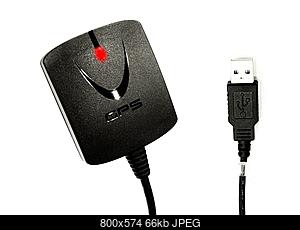

Появились в продаже USB GPS приемники LS23030 . Приемник изготовлен на микросхеме от MediaTek, которые уже зарекомендовали себя в 66-канальных приемниках MC-1513. Приемник в может отслеживать до 66 спутников одновременно, обеспечивая минимальное время холодного старта, частое обновление местоположения и низкое энергопотребление. Даже в сложных условиях приема обеспечиваются великолепная чувствительность и производительность. Основным предназначением приемника являются автомобильные навигационные системы.
Название: Locosys LS-23030.jpg
Изготовлен на микросхеме MediaTek MT3329
Поддержка 66 спутниковых каналов
Быстрое определение местоположения вне зависимости от условий приема
Поддержка AGPS
Частота обновления до 10Гц
Скорость обмена с PC по USB 115200
Поддержка SBAS (WAAS, EGNOS, MSAS)
Встроенный аккумулятор для хранения системных данных, повышающих скорость определения координат
Светодиодный индикатор для отображения состояния приемника
Магнит для монтажа в автомобиле
Основание с противоскользящим покрытием
Влагозащищенный корпус
