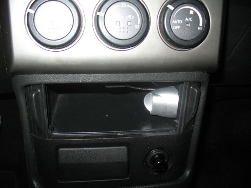

Итак по порядку. Сам пациент располагает большими возможностями для установки карписи - салон большой, куча бардачков и потайных мест. По началу хотел делать карписи из тех железок, что были в наличии: asus p4p800, pen 3000, hdd 80gb и т.д. и разместить все это чудо в заранее изготовленном корпусе. Далее мысль о корпусе отпала сама собой, ну не хотел я отнимать место у багажника  и было решено установить мать на жесткой подложке в нишу багажника с правой стороны. Сказано-сделано. Отпилил от корпуса подложку под мать и разместил как задумал.
собственно вот так планировалось. Примерка.

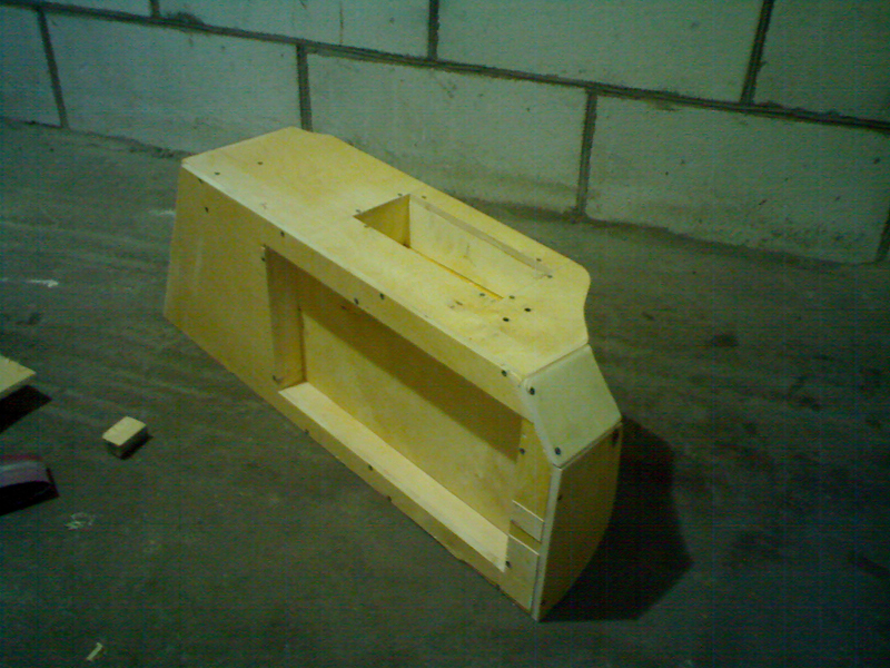

В последствии и эта мысль отпала и окончательно было решено расположить комп в бардачке, но об этом позже. Пока я морально и материально собирался с мыслями о покупке железок решил сделать полку для усилителя с конденсатором.

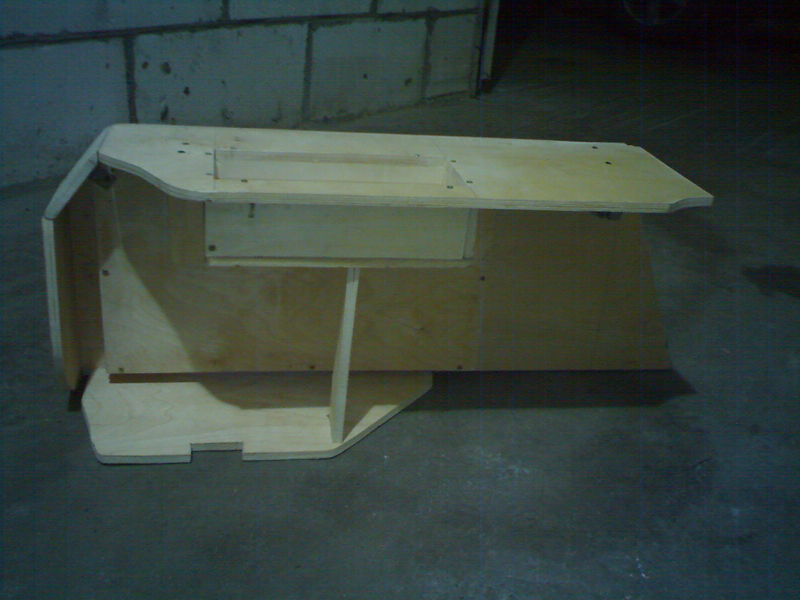

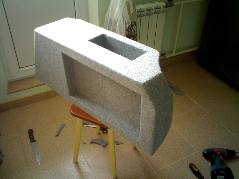

На предыдущее авто тоже полку делал, по этому решил, что полке быть. Красиво, удобно, не мешают эти вездесущие провода

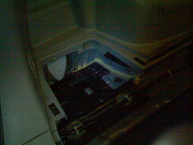

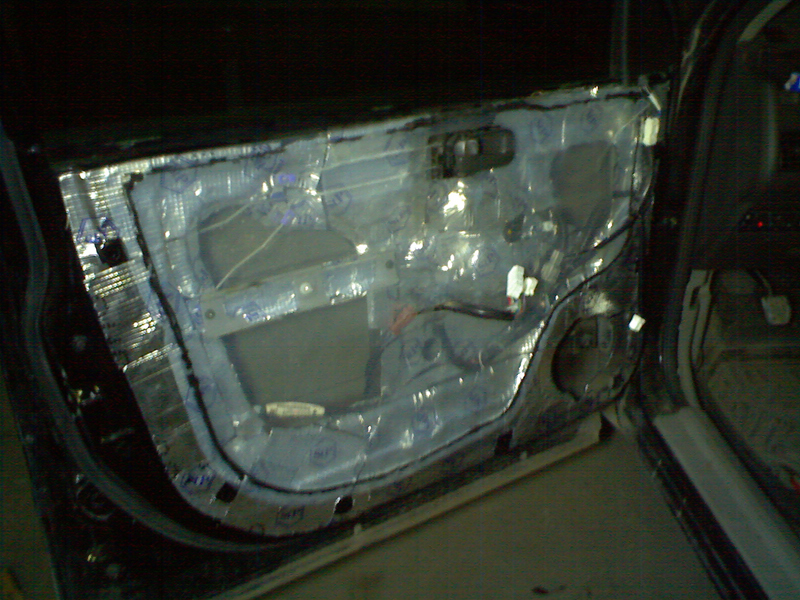

Далее были проделаны работы по виброизоляции дверей и боковых стоек. (до багажника руки еще не дошли)

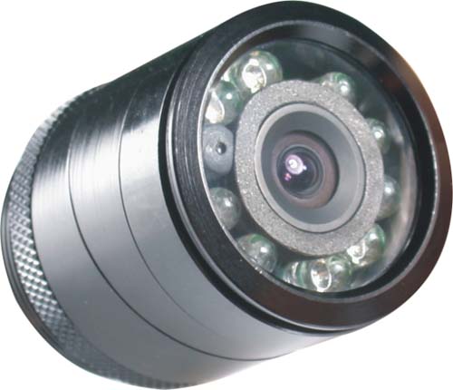

Парковочная камера: RV-C270E:

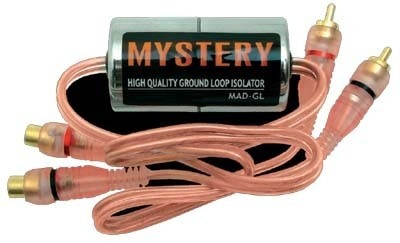

Фильтр шумов Mystery MAD GL в количестве 3 штук.

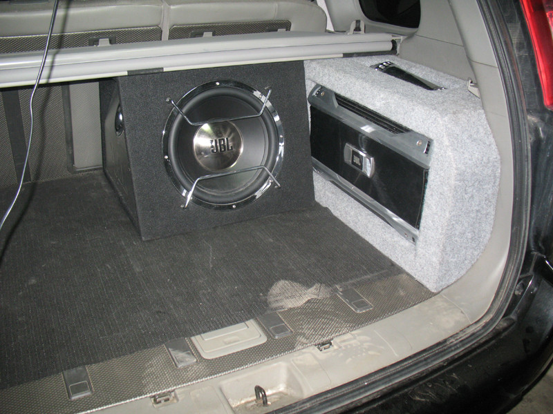

Cабвуфер JBL GTO1260BR
Усь, саб и кондер остались со старой машины.

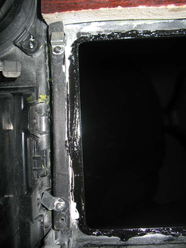

Начинаем устанавливать. Больше всего замудохался с установкой монитора. Увы, фоток нет, т.к. снимал на коммуникатор, в последствии чего некий деятель-пионЭр у меня его сп**дил... далее следует не нормативная лексика Корпус монитора был раздраконен, ИК датчик пульта удлинен и посажен на заглушку под кнопкуй аварийки.
С внутренней стороны рамки края были промазаны герметиком и приклеена на эпоксидку кусок ДСП (больше ни чего под руку не попалось), который является опорой снизу для матрицы монитора.

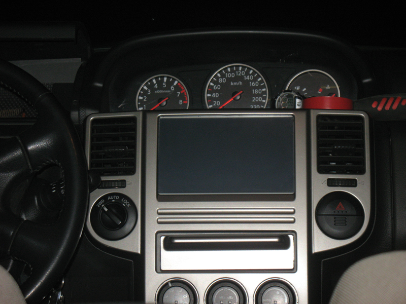

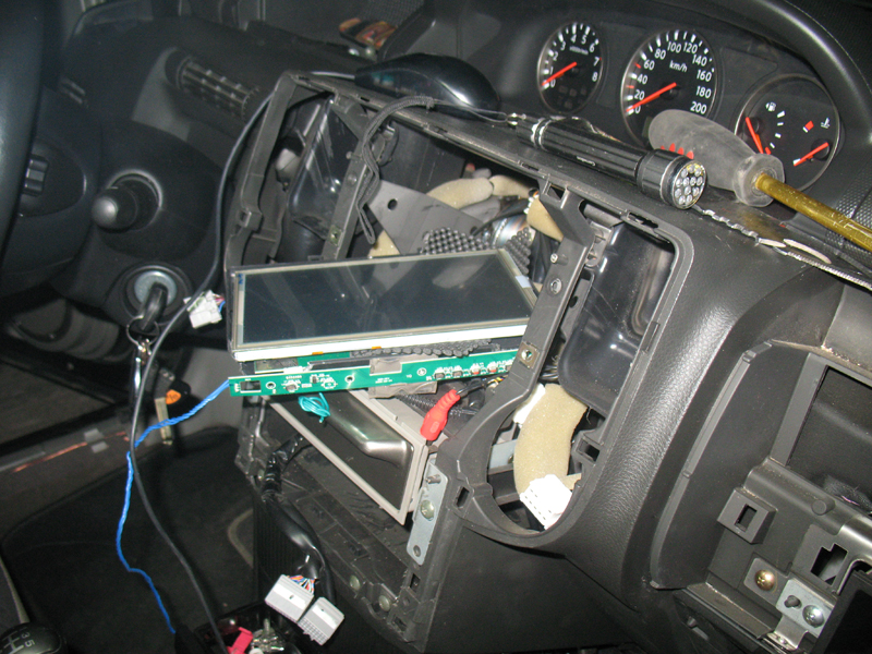

Затем из нижней реснички фары от ТАЗ 2110 был сделан каркас для бокового крепления матрицы, который также сидит на эпоксидке
Платка с кнопками управления развернута на 90 градусов. Иначе бы рамка не села на свое место.
Итоговый вариант
Видимая часть матрицы совпадает идеально, рамка кастрации не подлежала. Как всегда не обошлось без проблем. Закрепил матрицу, поставил рамку на место, запустил все в тестовом режиме, тач "убежал". Реакции на палец 0. Сначала думал, что с дровами что-то, переустановил - не помогло, ковыряние в настройках также успехом не увенчалось. Ну думаю все Евгений, доигрался... хана тачу... Снимаю рамку со штатного место и ... о чудо, тач-то жив оказывается. Стало легче Проблема заключалась в том, что левый край матрица был сильно прижат к рамке. В итоге пришлось переделывать крепление матрицы - шпаклевка - великая сила

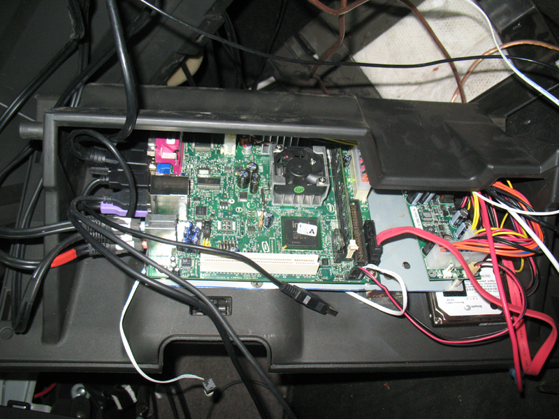

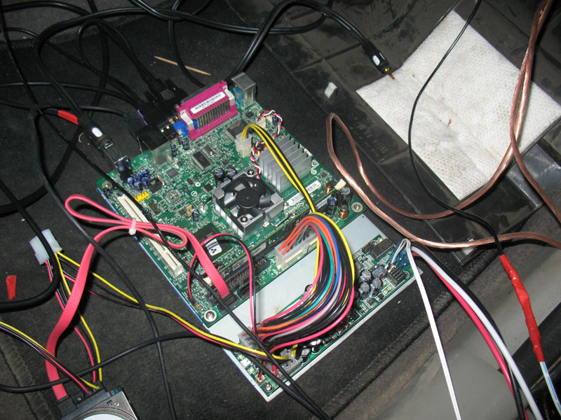

Теперь собственно комп. Как писалось выше решено было разместить его в бардачке. Тут проблем не возникло. Подложка отпилена по размеру материнки
на ней же разместился и блок питания.
В итоге выглядит вот так

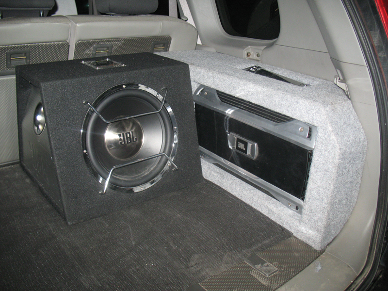

Далее...

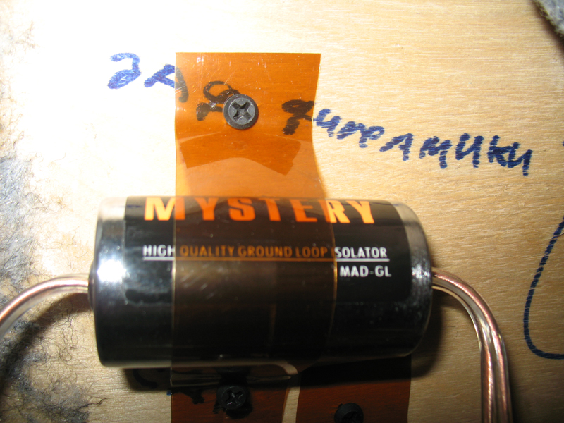

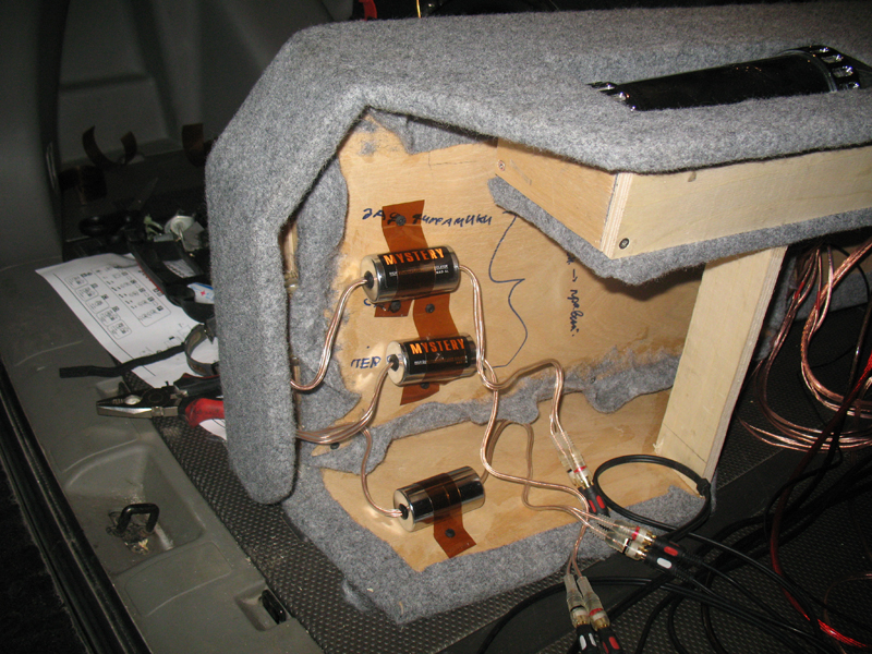

На ранее созданную полку с внутренней стороны были прикреплены 3 шумоподавителя наизвестнейшего производителя mysteri Закреплены вырезанными из пластиковой бутылки пластинами, посажены на саморезы.

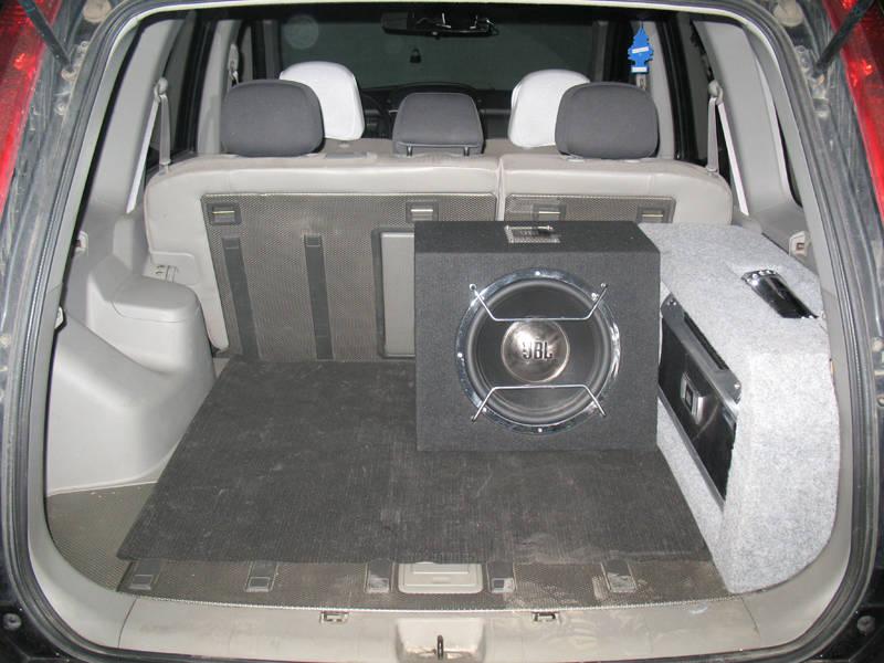

Багажник уже в законченном исполнении.

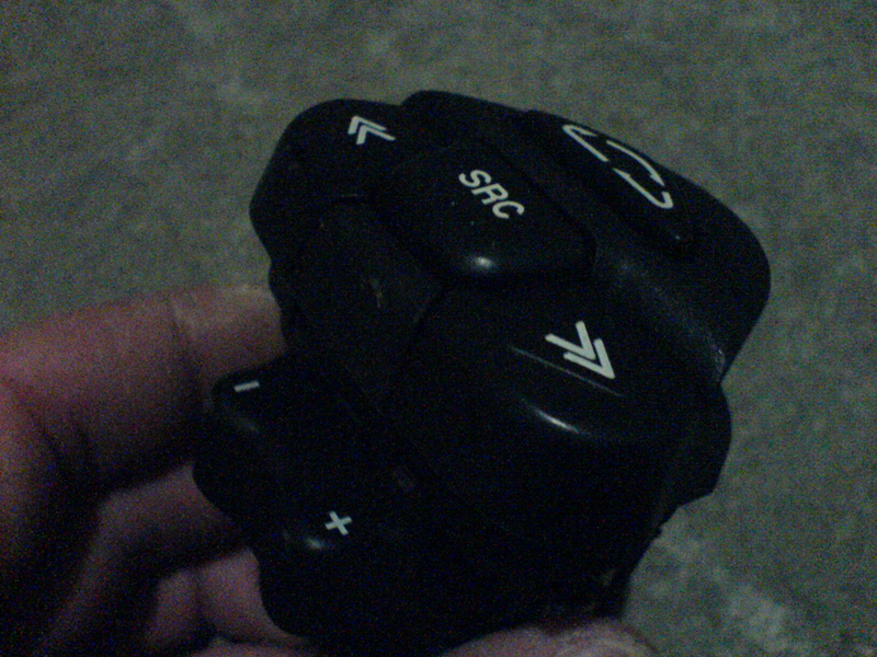

Еще одна проблема - это подцепить кнопки под рулем
или же купитт powermate. Пока не определился.

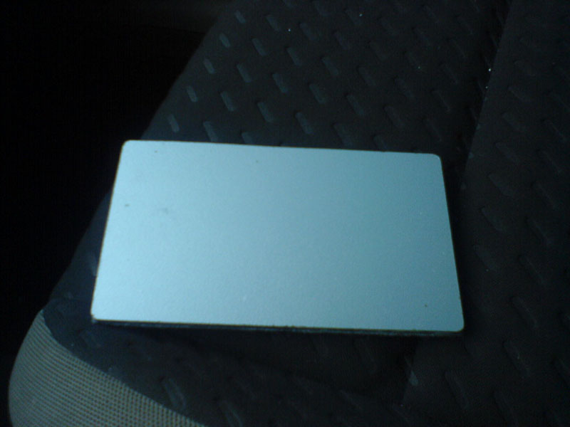

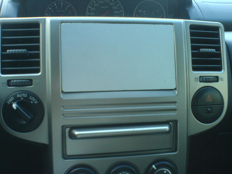

не было желания разместить монитор не на центральной консоли, а слева, у себя перед глазами?
Рассматривал такой вариант.Около лобового стекла с левой стороны расположен бардачок, думал сделать как у кашкая - положить моник в бардачок. Примерил - не вариант. Ставить где руль - половина экрана не видима, ставить в бардачок, тогда он не закроется. Да и потом нет необходимости в 2-х мониках, задачи ни те. Хотелось сделать все с минимальной "кастрацией" авто, т.к. перед продажей сделаю его обратно стоковым. Да еще пЫонерЭ, которые любят брать все, что плохо лежит/стоит отпугивают.
На этот моник вырезал из фанерки и покрасил что-то типа заглушки, так сказать от лишних глаз. Фото чуть позже выложу.

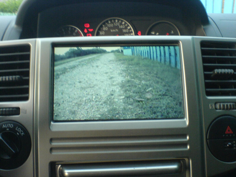

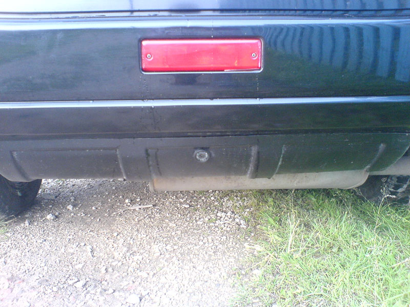

Сори за долгое отсутствие, был в отпуске, только приехал с Селигера. Камера установлена. Опять же не без косяков. Встраивал в защитную крышку под бампером которая, не знаю как называется. По глупости просверлил дырку ни там где хотел, пришлось заделывать эпоксидкой, опять же шпаклевать, шкурить, красить.

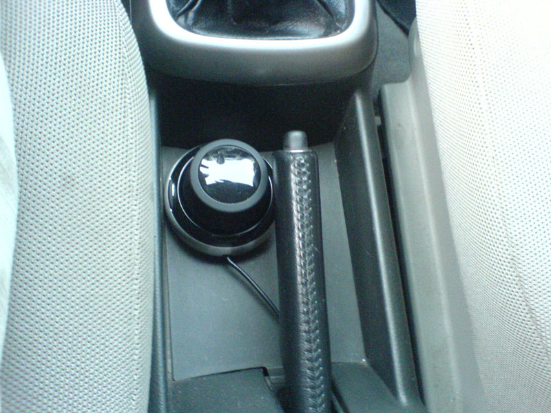

На кнопки забил - привезли таки 3D Connection, обошелся в 55$. Софт установлен, все работает, но пока в тестовом режиме. Все фото чуть позже.

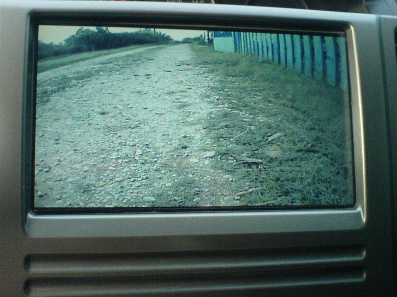

Камера.
Дневной вид

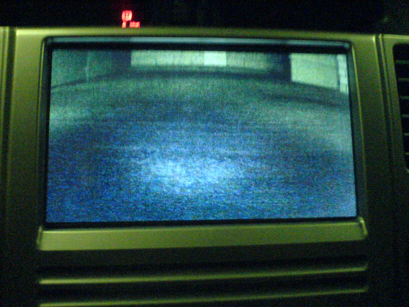

Единственное что, с углом немного криво. Камера просится подняться немного выше. Дырку сверлить под другим углом возможности не было - и так по максимум взял. Или изготавливать самодельные проставочные кольца. В целом не критично
Ночной вид
Конечно не айс. Съемка произведена в полутемном боксовом гараже. Но в целом терпимо.

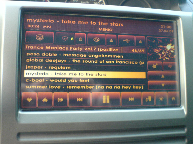

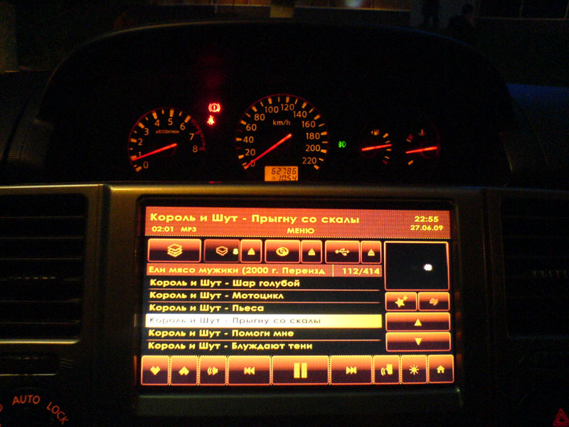

Немного переделал готовый скин:
сделал его посветлее, поместил фотку "хитрилы" на задний план, поменял визуализацию в тон скина.
Вчера поставил 3d connection.
Все кнопки настроены под свои нужды:
- наклон лево/право - следующий трек
- наклон вверх/вниз - перемотка трека
- левая кнопка - диспетчер задач, на всякий случай
- правая кнопка - мюте
- поворот влево/вправо - громкость
Пока что лежит около ручника - не удобно. Позже буду изготавливать подbev под него.
Ну и приятная мелочь - скрытие монитора от лишних глаз и пионЭров.
Изготовлена из куска панельной доски, той из чего делают фартук на кухне , загрунтована, покрашена.
и перетянута карпетом, чтобы не царапать моник
вот так выглядит в установленном виде

Красиво!
Только не очень понятно, для чего такой большой короб для конденсатора и усилителя?
