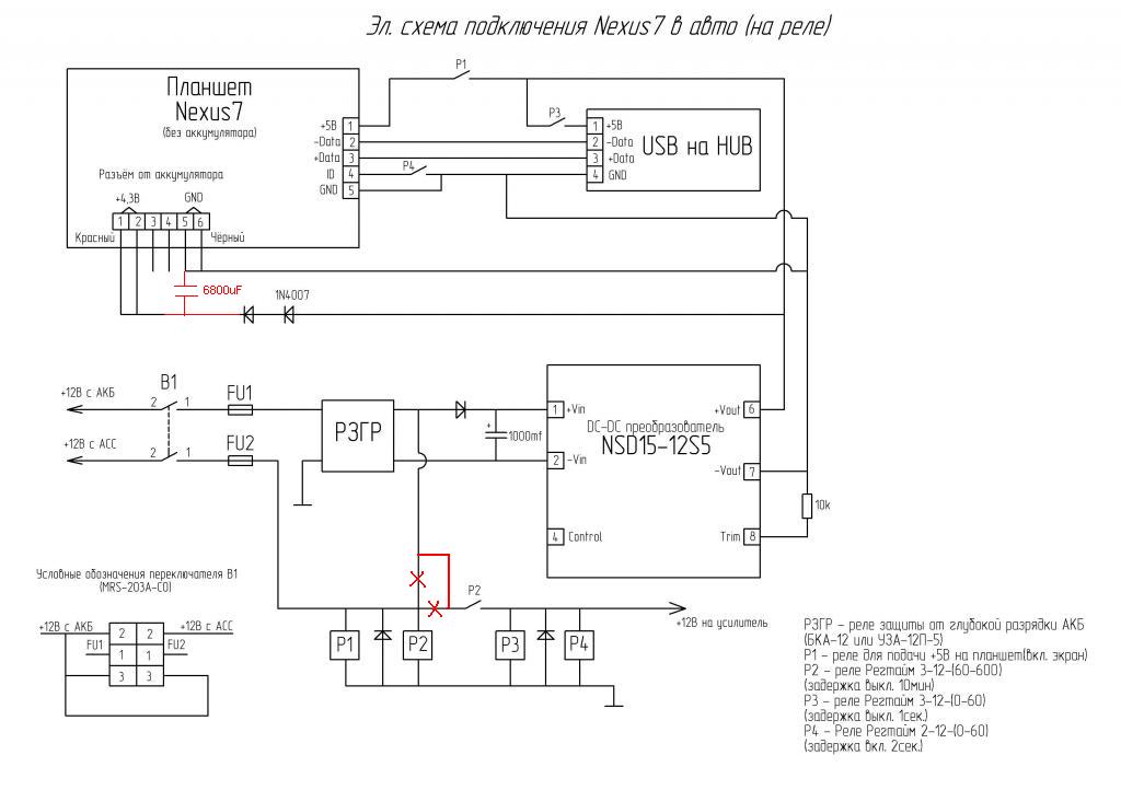

NDS и без кондеров держит просадки отлично, а так прошлый век, допотопно как то все на реле.
Кондер стоит после 2-х диодов с зависимостью падения напряжения на них от тока.... так что тут нужен...
А по поводу реле да, с одной стороны просится мелкоконтроллер, но с другой и к нему прийдется реле лепить для отключения/подключения всего барахла.
У меня одна релющка на плате для ОТГ и все, да и не пойму наличие диодов, все от лично работает от 5в.

...допотопно как то все на реле.
R4 вообще зачем?
Согласен, допотопно))) Не всем доступно/по силам сваять контроллер и его перепрошить! Тут же, как говориться из подручных средств...Но работать должно - только сейчас схему подправлю! Старую не правленную тоже оставлю. Какие диоды лучше поставить(у меня 2 последовательно стоят) перед запитыванием планшета для просадки напряжения порядка 1В? Или эти оставить? Или одного хватит?
Диоды нужны, чтобы была разница по напряжению и планшет думал, что он заряжается, соответствено включал экран.Если я не прав - поправьте.
Р4 включает/отключает режим OTG. К как/в каком месте Вы его включаете после подачи напряжения на Хаб?
Вообще, правильно ли я соединил планшет с Хабом? Делал по своему разумению.
P.S. Схема не верна - уточняется в последующих постах

P4 не нужен вообще. зачем нужен диод между NSD и реле глубокой разрядки?
Учтите что NSD работает > 9.4 в. и кстати лучше вместо диодов для гашения вольтажа поставить стабилитрон на 4.3 в - анод к "-" катод к "+".

Р4 не нужен
Порядок такой:Подали питание на АСС, запитали Хаб, включили режим OTG. Сняли питание АСС- обратная последовательность действий!...но через 10 минут
зачем нужен диод между NSD и реле глубокой разрядки? Учтите что NSD работает > 9.4 в
Именно поэтому и стоит диод отсечки.
Какой, марка?
А Хаб не обесточиваете чтоль? А если в него чтото энегожрущее воткнуто? Я считаю и одного постоянно включенного планшета для автомобиля достаточно!
Хабом управляет Kis, реле замыкает-размыкает питание на OTГ все, реле R4 лишнее у вас.
Сейчас разведу в SMD избавлюсь от реле и воткну все в Хаб и будет у меня всего два девайса планшет и хаб.

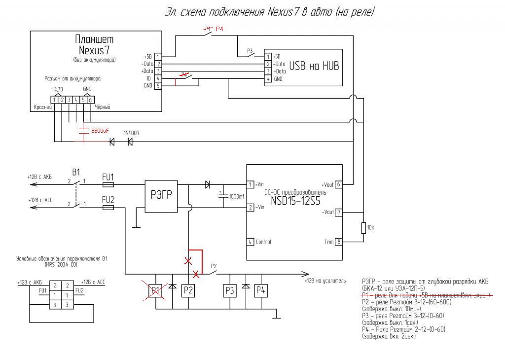

Тогда уж не Р4, а Р1 лишнее! Или что то опять не так?
P.S. Схема уточняется в последующих постах
