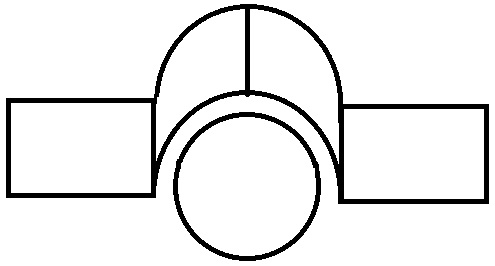

Всем здравствуйте! С целью более удобного управления своим Карпутером (а именно на Windows) задался такой идеей: инкрементный энкодер - крутит громкость и выключает её, к нему дополнительно 4 кнопки (можно и больше), по моей идее это перемотка музыки или видео назад, плей\пауза, стоп, перемотка музыки или видео вперёд. Для других могут быть другие кнопки.
Я сам конечно далеко не специалист в таких делах, но паяльник брать в руки не всегда боюсь.
Представляемый мною алгоритм: как указал выше инкрементный энкодер - крутит мне громкость и выключает её (в принципе читал здесь, что это возможно организовать через LPT порт, но мне мало его, так как не нашёл про дополнение его кнопками), кнопки (опять же по моей идее) можно организовать как резистивные или смотря у кого какие будут идеи. Но лично я не знаю, как всё это организовать в виду того, что просто в этом не понимаю. Может как-то так: на ардуино: подключение через USB + управление резистивными кнопками + управление энкодером. Всё же прошу Вашей помощи!
Требования к устройству:
1. Организация всего на одном контроллере (с целью подключения через один порт COM, LPT или USB);
2. Подключение к ПК через провод (этот пункт следует из первого);
3. Устройство должно настраиваться без дополнительного оборудования (например программатор), т.е. схема должна быть элементарной;
4. Незабываем про бюджетность.
Для реализации планирую:
1. Отрисовку схемы подключения (с Вашей помощью);
2. Закуп всего необходимого: энкодер, кнопки, дополнительные элементы;
3. Моделирование кнопок и расположения кнопок на торпеде авто (внешний вид кнопок планирую делать как во вложении);
4. Отрисовка печатных плат и их производство;
5. Распечатка на 3D принтере кнопок;
6. Настройка и диагностика;
7. Установка в авто.
