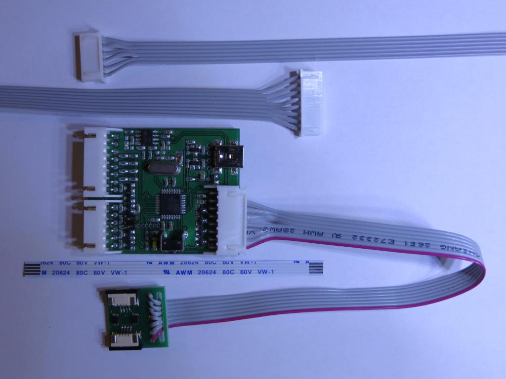

Полностью готова расширенная 3-я версия контроллера.
Следующая, 4-я версия.
Прошлая, 2-я версия. Все, что имела в своем составе версия 2 сохранено и приумножено в версии 3.
Главным ее отличием является встроенная поддержка 2-х каналов аналогового управления штатными магнитолами
Теперь не нужно коммутировать внешними элементами кнопки руля для сохранения функциональности штатной системы.
ИК вход и ИК выход разнесены на разъеме, что позволяет перекодировать один ИК код в другой.
Так-же в качестве реакции возможна выдача управляющих сигналов на неиспользуемые выходы.

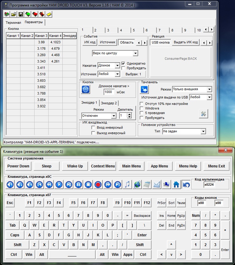

Режимы работы тачпанели дополнены возможностью перехватывать штатную тачпанель при выборе указанных источников и индицировать это состояние на ножке разъема.
При перехвате тачпанели экран виртуально разделяется на 9 одинаковых областей 3x3 и им можно назначить любые события при нажатиях (При этом, например для управления внешним ТВ-тюнером, можно назначить до 18 команд управления).

Размер платы увеличен всего на 2мм и составляет 42x50мм;
Комплект состоит из собранной платы контроллера, разъемов с контактами, платы мультиплексора с кабелем и разъемом, 4-х проводный FPC шлейф длиной 10 см для подключения к штатной схеме тачпанели.
Графическая оболочка для ознакомления YAMDT_GUIV3_V0116.zip
Текущая прошивка для загрузки через оболочку droid_touch3V0117.zip

Как Вы себе представляете с тача переключиться на андроид, если он не перехвачен контроллером, а работает в штатном режиме на магнитолу?
Вот внешней резистивной кнопкой или ИК пультом - легко.
Так-же можно переключать источники с уже перехваченного тача.
Экран при перехвате виртуально разделен на 9 одинаковых частей 3x3 и любой области можно назначить выдачу любого события, в том числе переключение источников.
Вы можете, например в качестве источника подключить внешний ТВ-тюнер и управлять им прямо с тача с помощью ИК команд. 9 областей позволяют выдать 18 команд управления.
p.s. на скрине GIU, например выбран режим перехвата тачпанели при выборе источников 2 и 3, при этом ножка X6/8 (Вход/выход перехвата тачпанели) становится выходом и индицирует перехват наличием +5В на ней.
p.s.2 я еще готовлю полное описание контроллера...
