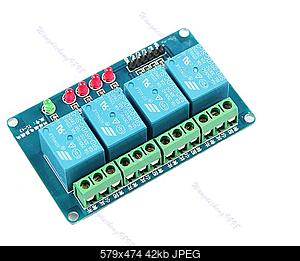

Есть необходимость использовать 1 тач (+монитор) для нескольких устройств, т.е. переключение выходов тача между двумя контроллерами тачскрина для этих устройств.
Тач резистивный, на 4 пина. Возможно, поможет какое-то реле небольшое? Либо ардуина + реле вроде такого:
Название: 2013-11-24 03_37_17-Free Shipping 1pc New 4 Channel Relay Module Shield 5V For Arduino ARM PIC A.jpg

Имхо лучше тогда такой коммутатор использовать. В нем управление реле с 4-мя группами переключающих контактов сделано на транзисторе и им можно управлять 5В уровнем...
Спасибо за наводку, видимо, то, что нужно!
С вашим хидом законтачится?
Из прилагаемой на сайте схемы немного не понял - переключение идёт через "А"? А от "АСС" питание?
Mirey вне форума   Ответить с цитированием

Конечно, только к моему контролеру уже идет в комплекте коммутатор штатного тача
Сообщение от Mirey Посмотреть сообщение
Да, через "А", на плату еще подается соответственно земля и питание 12В.
"А" - это базовый резистор транзистора, который и управляет реле.
