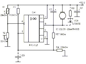

Нашёл...http://www.xakep.ru/post/15945/default.asp
на выход можно транзисторный ключ и реле.

Я кстати совсем недавно публиковал
http://www.pccar.ru/showthread.php?t=7200
там разница только в том, что при более высокой t размыкается.
Чтобы было как ты просишь - надо терморезистор в другое плечо делителя поставить, чтобы зависимость по t была не обратная, как у меня, а прямая.
