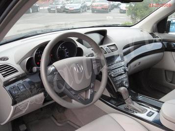

Вот, приобрел по случаю взамен подбитого Аккорда.

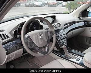

2008 год, пробег 7к миль, максимальная комплектация.
Машинка - зверь! Сегодня вылез из-за рула с большой неохотой
Комп буду ставить в стиле SlDen'a - интеграция со штатным моником и аудиосистемой.
И не говорите мне про то, что расширение на монике низкое - не хочу курочить торпеду. Единственное, что добавлю - тач, т.к. на новой MDX его нет - заменили на жостик. Естессно, что и жостик и все кнопки будут заведены на комп.
З.Ы. камера на MDX - жесть! Обзор по ощущениям больше 180 градусов. видно даже машины сбоку.

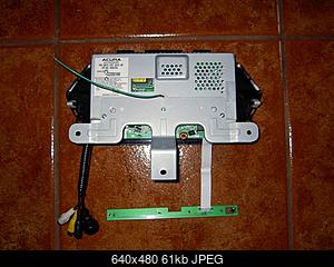

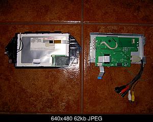

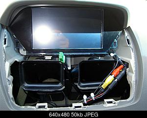

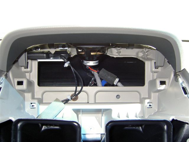

Но, не потому, что заглох процесс постройки компа в MDX, нет. Просто я достаточно ленивый в написании большого количества букв человек. Разбирал фотки на компе и наткнулся на тот небольшой децл фоток, что делал при установке. Так что взял себя в руки и решил натыкать пару-тройку килобайт на клавиатуре
Как я написал в первом посте темы, планировал сделать инсталл в стиле многоуважаемого Slden'a - т.е. берем его контроллер и оставляем родной монитор.

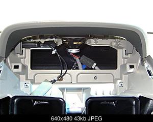

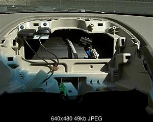

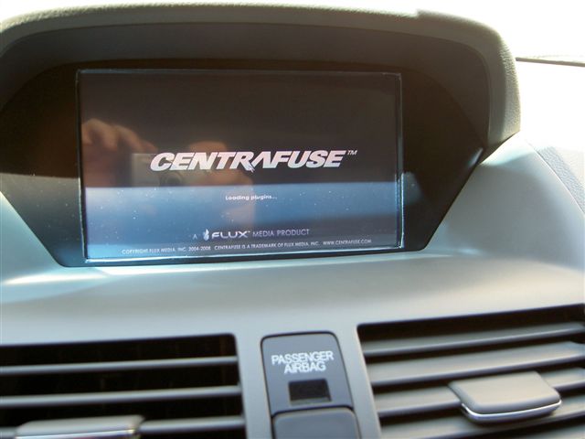

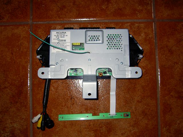

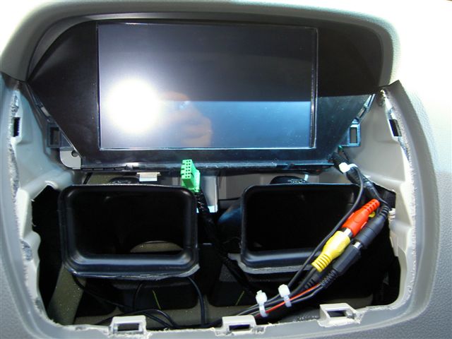

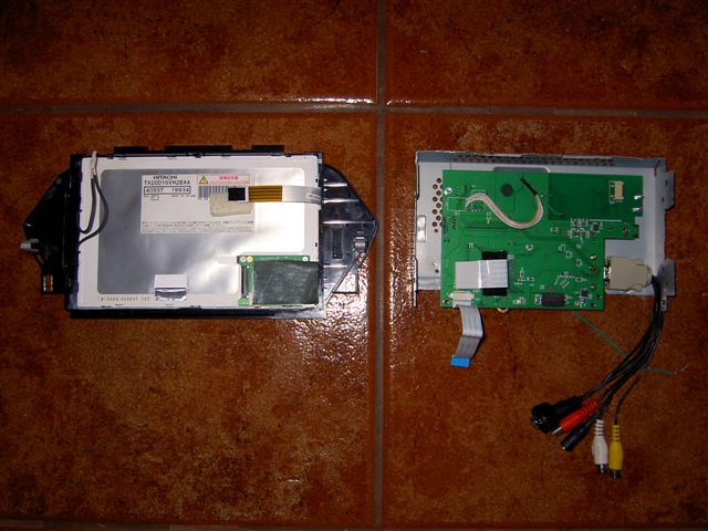

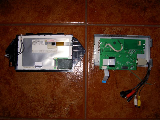

Однако, душа карписишника не смогла смириться с разрешением штатного моника, да и интегрированое видео на 965 чипсете не смог заставить выдавать картинку, поэтому было принято решение выкидывать родной моник нафиг. Восьмерка формата 3:4 выглядела бы слишком громоздко, поэтому решил запихнуть формат 16:9, тем более он как нельзя лучше подходил по размерам - практически такой же как и штатный.

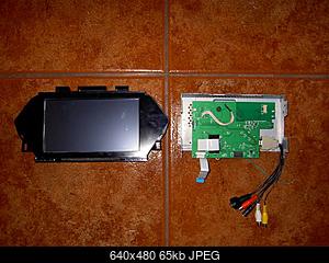

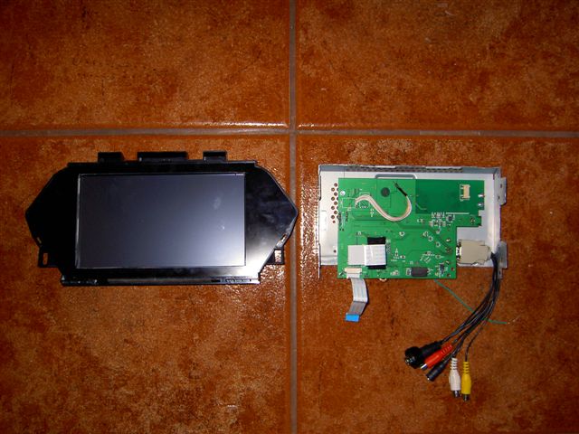

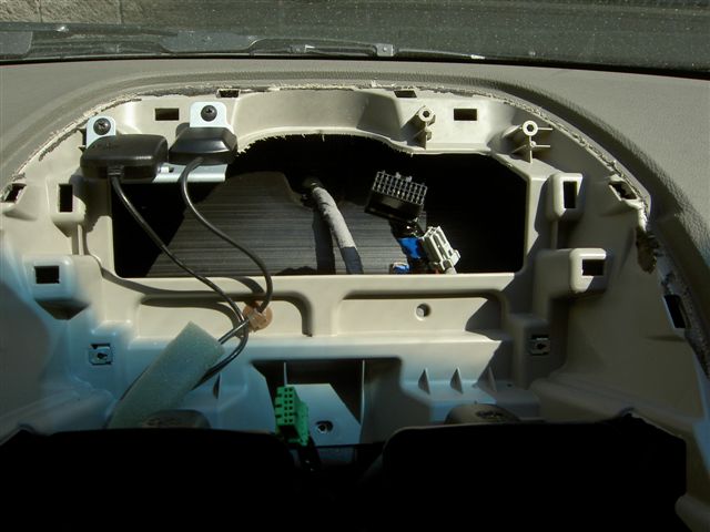

Снимаем родной моник, разбираем корпус, вытряхиваем из него всю начинку и запихиваем внутрь новый моник.

На фото видна плата клавиатуры монитора, на самом деле она не понадобилась. Взял фотодиод (или как он там называется) с клавиатуры и разместил за черной пластиковой передней панелью - она покрашена, но инфракрасный пропускает, поэтому для регулировки параметров монитора использую пульт.
Несмотря на ликвидацию штатного моника, остальные штатные мультимедиа компоненты (магнитола, навигационный комп, потолочный монитор) решено было оставить и интегрировать комп со всем этим барахлом. Причин тому несколько - во-первых, не хотелось ставить усилок (знаю я эту болезнь, как тока поставишь, сразу захочется поменять родную уккустику, опять ваять саб, и т.д... ).
Во-вторых, штатная камера заднего вида питается от навигационного компа, напряжение питания 8 вольт - пришлось бы делать преобразователь.
В-третьих, навигационный комп окромя бесполезной нави по штатам обладает системой диагностики авто, терять ее не хотелось.
В-четвертых, всяческие навороты типа TPMS, изменение громкости в зависимости от скорости, блютуз уже есть в штатной навигашке и перекладывать на CarPC функцию их замены смысла нет.

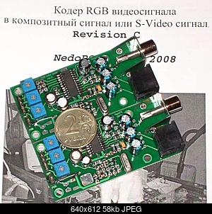

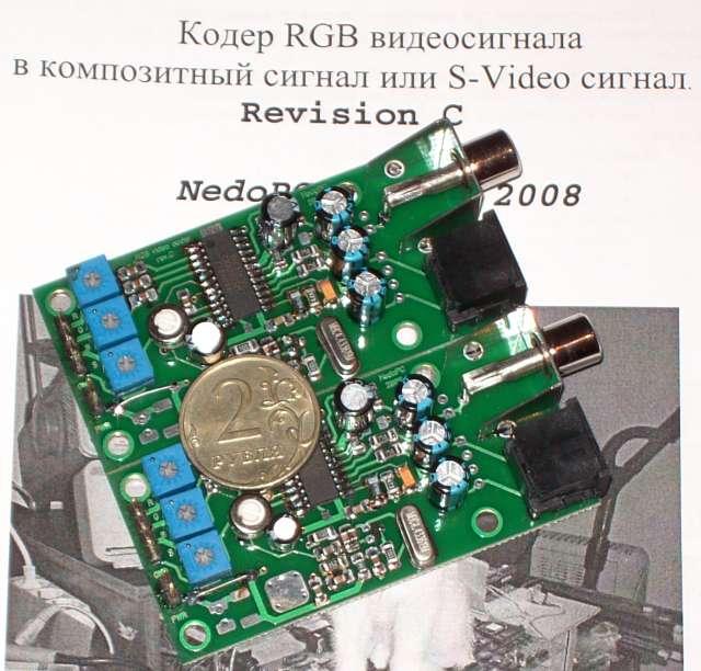

Родная навигашка не имеет естесственно VGA выхода - только RGB, поэтому для того, чтобы видеть, что там вещает навигационный комп был куплен за смешную сумму (450ре) преобразователь RGB -> CVBS.

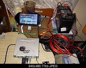

Соответственно, новый моник работает в 3 режимах: CarPC, Video2 - камера заднего хода (с автоматическим переключением от сигнала REVERSE) и Video1 - собственно родная навигашка (переключение в режим ручками, с пульта). Картинка после преобразования конечно не пиксель в пиксель, но достаточно для того, чтобы смотреть на нее без тошноты.

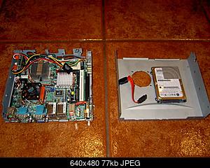

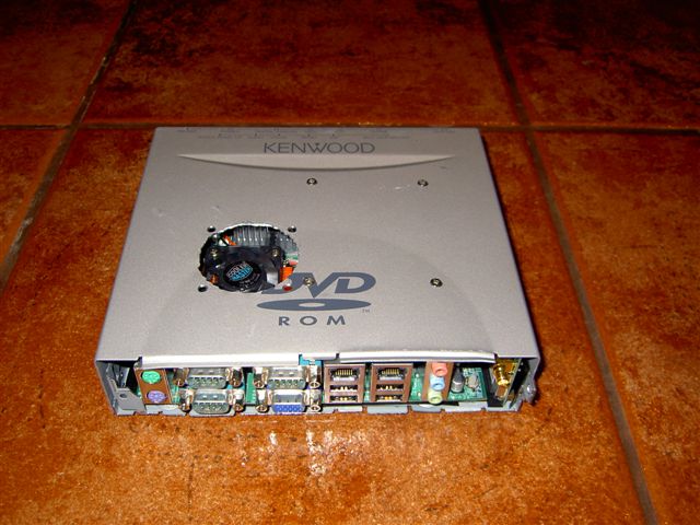

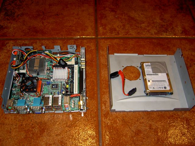

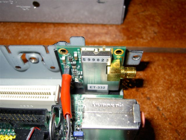

MDX машина большая, места внутри дохрена, но это не повод забивать свободное место громадным компом на плате ATX формата. Да и не люблю я всякую хрень, кушающую по 200 ватт... Автомобильный комп должен быть быстрым и мало жрать, иначе это уже не автомобильный комп. В итоге моя конфигурация построена на Mini-ITX с мобильным Core2Duo и жрет в пике 45 Ватт вместе с монитором

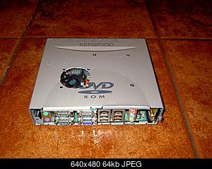

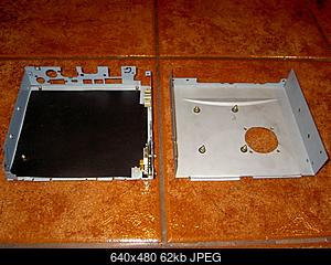

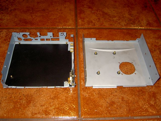

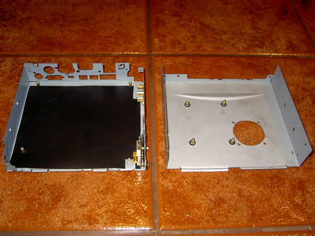

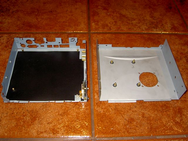

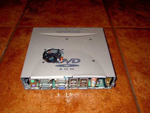

Для корпуса выбрал старый DVD корпус от покемонской балалайки, оставшейся от моего праворульного детства. Не хочу хвастаться, но по-моему это самый маленький корпус для платы формата Mini-ITX - размеры 200х180х45

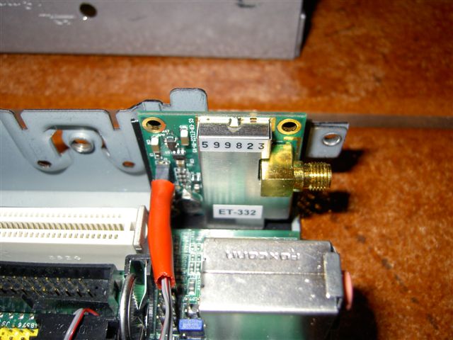

Название: GPS приемник.JPG
Название: Корпус с начинкой.JPG
Название: CarPC в сборе.JPG
Как не странно, но ставить дополнительный вентилятор не понадобилось, хватило дырки над штатным вентилем процессора.

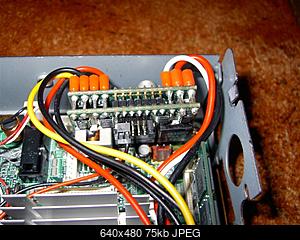

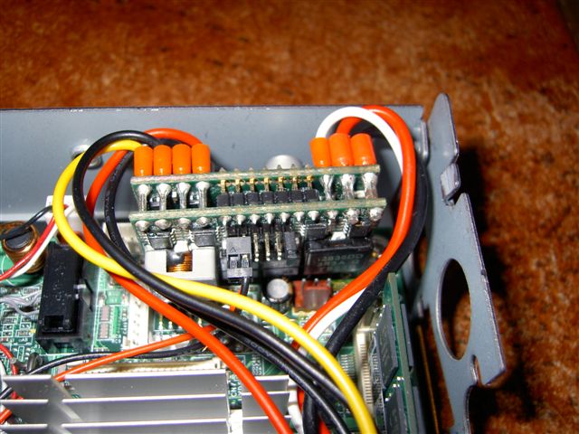

Размеры корпуса предъявили жесткие требования к размеру БП Поэтому выбор пал на M3-ATX. Несмотря на самый маленький размер выяснилось, что эта сикалявка все равно вылезает на 10 мм из корпуса. Решено было пойти на вандализм, убрать 20 пиновый разъем питания и впаять БП в мать наглухо
Название: Вандализм с БП.JPG

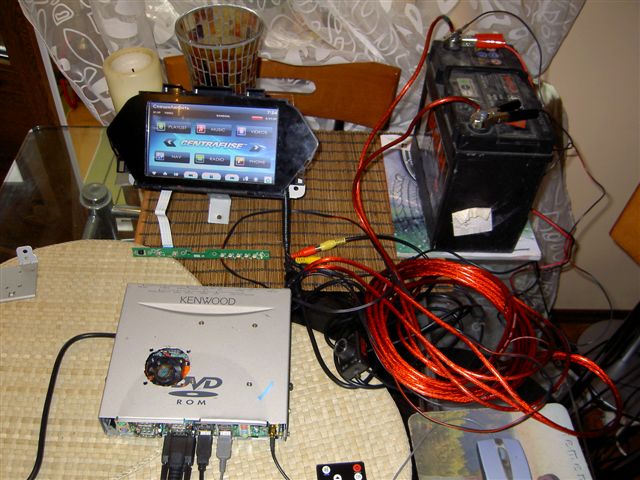

Кстати, подключая первый раз БП (еще до вандализма) умудрился перепутать полярность (да, да, позор на мои седины). Думал, что спалил, т.к. народ пишет, что после этого БП в лучшем случае теряет интеллект и становится обычным ATX блоком. Однако, замена предохранителя на блоке вернула его в полное рабочее состояние. Будте внимательны с полярностью!
CarPC разместил под пассажирским сидением и закрепил винтами на всякий случай.
Название: Тестим на столе.JPG
Очень порадовали меня японские инженеры, сделавшие балансный вход на магнитоле. Проблемы свиста, так терзающей душу почти каждого карписишника тут просто не существует.

OFF1: ух-ты! моя платка затесалась.
OFF2: где купил преобразователь RGB-CVBS?
Да, мамка зачетная. Нифига не пожалел, что прикупил в свое время
Вот тут: http://www.nedopc.com/PALCODER/palcoder.php
